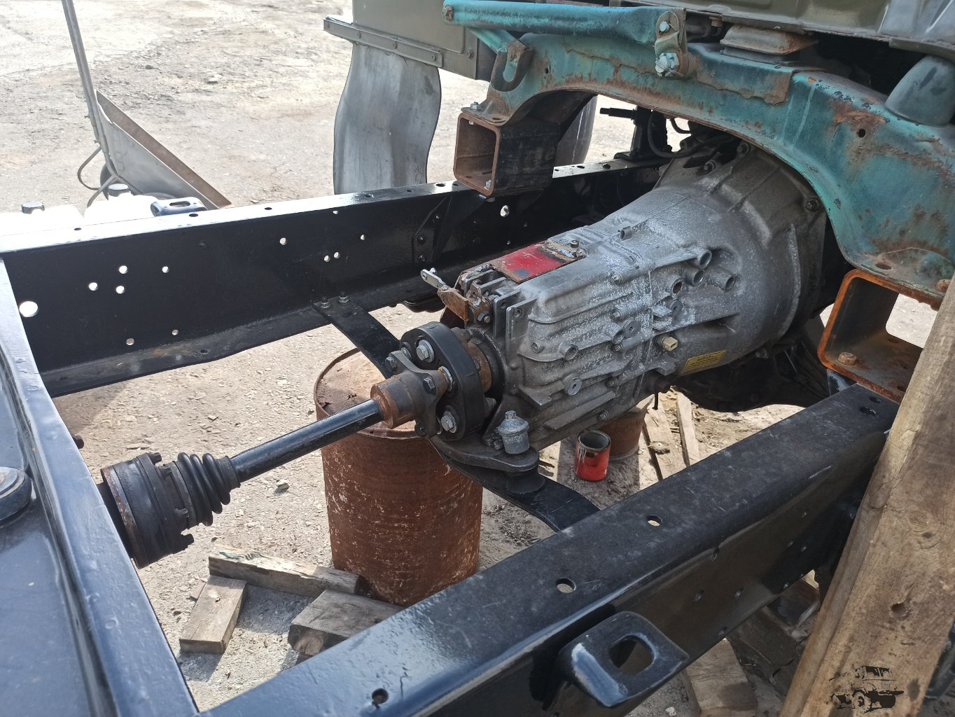

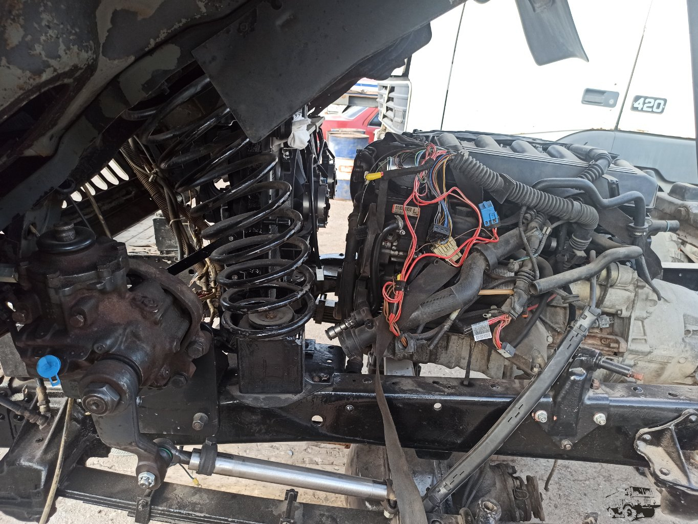

ВладимирОдесса писал(а):[post]422607[/post] Стоять то уже стоит , только не ездит
Вот же блин, а я думал первым буду((
ВладимирОдесса
Сообщения: 228
Зарегистрирован: 23 дек 2020, 23:15
Откуда: Одесса
Выбор мощного двигателя на 66й
Сообщение ВладимирОдесса »
Alexcor. Первенство принадлежит ребятам из Беларуси. Правда, из эфира пропали((. Дело не в первенстве, а в том, чтобы сообща сделать всё технически правильно. Буду рад предметному общению. Надеюсь, Ваш проект будет интересен всему форуму.

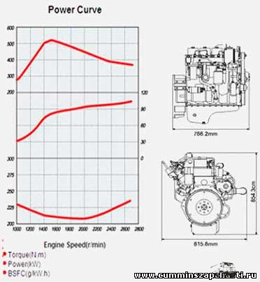

Нашёл такую картинку для Cummins EQB 140 20. Это что же получается, у него самый экономичный режим на, примерно, 1900 об/мин? Или я не так понял эти графики? Вроде бы считается, что самые экономичные обороты - это те, при которых достигается максимальный крутящий момент? В данном случае это должно было быть 1500 об/мин.

Исходя из опыта эксплуатации от легковых до тягачовских дизелей, могу сказать, что самыми экономичными являются обороты максимального крутящего момента + 5-15% в зависимости от нагрузки.
