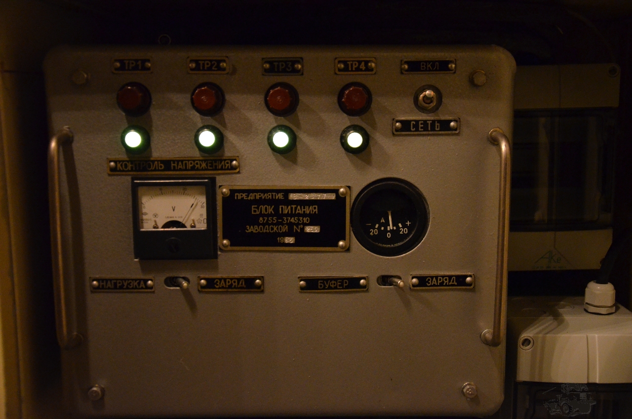

[ref]e2-e4[/ref], вопрос !?
Заряжаю аккумуляторы 24 V-ым блоком питания. Два 12 V по 100 Ач итого 24 V 200 Ач. Режим заряд на фото даёт 4-5 А, что для 200-ок наверно мало и потом чего то греется, вверху корпуса, а внутри блока питания наверно вообще жарко. Не знаю должно быть так или нет , но за пару лет всё нормально. Если тумблер переключить в другую сторону буфер то стрелка амперметра доходит до +20 А и припадает до 14- 10 А- то есть получается примерно по 7 А на аккумулятор, что является нормальным зарядным током для 100 А аккумулятора, и ни чего не греется- полёт нормальный.. В каком режиме лучше заряжать ? И можно заряжать вообще в режиме буфер ?
В режиме заряд ни чего не слышно, но заряжает хорошо, а в режиме буфер слышно как булькают внутри, но вить они и должны булькать при зарядке ? Мне говорили , что режим буфер не для зарядки..
Может кто даст развёрнутый ответ ?

vivanov76 писал(а):[post]348481[/post] Два 12 V по 100 Ач итого 24 V 200 Ач
Это как? При последовательном соединении ток один для всех! В твоём случае 24В 100Ач ёмкость и ток заряда был 14А каждому, но из-за разброса параметров аккумуляторов, один из них мог оказаться в опасном режиме.
Бульканья быть не должно - кипящий электролит это плохо. Буферный режим для поддержания заряда, а не для зарядки.

SergeyK писал(а):[post]348492[/post] Буферный режим для поддержания заряда, а не для зарядки.
Тут либо заряд либо буфер.. Поддержания заряда ??

SergeyK писал(а):[post]348492[/post] из-за разброса параметров аккумуляторов, один из них мог оказаться в опасном режиме.
Что за разброс параметров ? Почему только один в опасном режиме ?

DOTTORE писал(а):[post]348499[/post] Один пустой, другой полный
Последовательно подключённые аккумуляторы заряжаются по разному ?

Ок, давай разберемся. Скажи, какие у тебя аккумулятора? У тебя есть мультиметр?
Про разброс параметров: не бывает двух одинаковых вещей, и аккумуляторны тут не исключение. Из-за их неадеально одинаковости один из них мог уже зарядиться и начать кипеть, пока второй еще заряжается, т.к. соединены они последовательно, и зарядное устройство не имеет возможности это отследить и продолжает гнать зарядный ток.
Прежде, чем заряжать пару аккумов последовательно, я бы сначала зарядил каждый из них по отдельности до полного.

Привет!
Ну по поводу разброса параметров АКБ и бульканья электролита тебе уже ответили.
Добавить к сказанному в общем-то нечего.
Для начала скажу, что этот твой прибор мне не известен, как он работает и что показывает - одному богу известно.
Ну во первых, АКБ надо заряжать отдельно каждый, а не в последовательном соединении. То что они так заряжаются установленные
на дизелях, ты на это не смотри, это чисто для подзарядки. Во вторых, 24-мя вольтами зарядить две 12-ти вольтовых АКБ не возможно.
При равенстве напряжений ток через АКБ течь не будет. Принято, что ток заряда АКБ должен быть 10% от емкости АКБ - значит нормальный
ток должен быть 10А. Теперь дальше - АКБ можно заряжать двумя способами - это или постоянным током, или постоянным напряжением.
Какой из этих двух вариантов предпочтительнее - спорят до сих пор
Лично я заряжаю постоянным напряжением.
Режим "буфер" на твоем устройстве повышает напряжение зарядки до критического. Это либо для пуска мотора при севшей батарее,
либо для тренировки и восстановления полуживых АКБ. Обратимся к контрольным приборам на твоем устройстве. Что они показывают
во время заряда АКБ, это ты у них спроси. Мне сделай фото в двух режимах - в обычном режиме возьми вольтметр (мультиметр) и померяй
напряжение на проводах твоего устройства и сделай фото. И второй - то же самое, только в режиме "буфер".

SergeyK писал(а):[post]348501[/post] Прежде, чем заряжать пару аккумов последовательно, я бы сначала зарядил каждый из них по отдельности до полного.
У меня зарядник 24 V. Я не смогу расделить 12-ти вольтовые аккумуляторы что- бы их отдельно зарядить..

Вот про мультиметр не зря спросил - тоже интсересно посмотреть, что там на клеммах АКБ происходит, т.к. схему зарядника тоже не знаю.
Чисто химически лучше комбинированный метод. Например зарядка постоянным напряжением, но с ограничителем тока начальной абсорбции.
Неужто в хозяйстве или у друзей нету автомобиля с сетью 12В или простого зарядника? Хотя бы разок разрядить-зарядить каждый по отдельности, чтобы потом можно было их как буфер на 24В использовать.
e2-e4 писал(а):[post]348502[/post] спорят до сих пор
vivanov76 писал(а):[post]348504[/post] У меня зарядник 24 V. Я не смогу расделить 12-ти вольтовые аккумуляторы что- бы их отдельно зарядить..

SergeyK писал(а):e2-e4 писал(а):спорят до сих пор
Ну вот, я же говорил!

SergeyK писал(а):[post]348506[/post] Вот про мультиметр не зря спросил - тоже интсересно посмотреть, что там на клеммах АКБ происходит
Не знаю, что такое мультиметр
Попробую спросить у местных автолюбителей из дальнобойщиков..Если я буду заряжать в режиме буфер с дополнительно включенным потребителем при котором ток будет не более 10 А. то проблем перезаряда аккумуляторов и опасных режимов не будет ?

vivanov76 Если ты эти вопросы задавал мне, то почему не читаешь мой ответ?
Зачем тогда спрашивать именно меня?!
Такой проблемы не существует вообще!
Аккумулятор перезарядить физически невозможно.
vivanov76 писал(а):проблем перезаряда аккумуляторов

e2-e4 писал(а):[post]348510[/post] vivanov76 Если ты эти вопросы задавал мне, то почему не читаешь мой ответ?
Алексей, не обижайся я внимательно читаю всё, что ты пишешь, я не до понимаю всего сказанного какие то приборы, термины не понятные..
Про не равномерный заряд последовательно подключенных аккумуляторов- так отдельно взятый любой "аккум" состоит внутри из набора последовательно подключенных групп пластин которые все думаю заряжаются одинаково !??? Так в чём разница между последовательным подключением "аккумов" и не равном заряде в них ??

vivanov76 писал(а):Алексей, не обижайся я внимательно читаю всё, что ты пишешь, я не до понимаю всего сказанного какие то приборы, термины не понятные..
Да я не обижаюсь! Что я, пятнадцатилетняя девочка чтобы обижаться?
Просто если бы ты внимательно читал мой ответ, то не задавал бы вопроса про мультиметр.
Да, все правильно, они все состоят из отдельно взятых одинаковых элементов соединенных последовательно.
Однако, если рассматривать их как два отдельных аккумулятора, то плотность электролита будет разной всегда,
процент осевшей гадости тоже, толщина пластин тоже будет разной... там еще будет с десяток причин, почему они хоть
и одинаковые, но разные

e2-e4 писал(а):[post]348512[/post] Вот поэтому и ток заряда будет разным, как и время заряда тоже. Немного сумбурно, но, вроде понятно.
Хорошо .. Вообщем если я заряжая в режиме буфер буду включать доп.потребитель ОВ-65 например для понижения силы тока и не привышая 9-10 А то вреда для "аккумов" не будет ?
