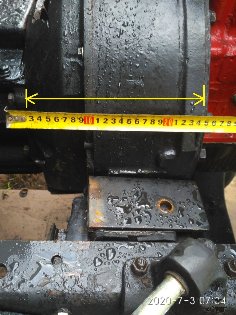

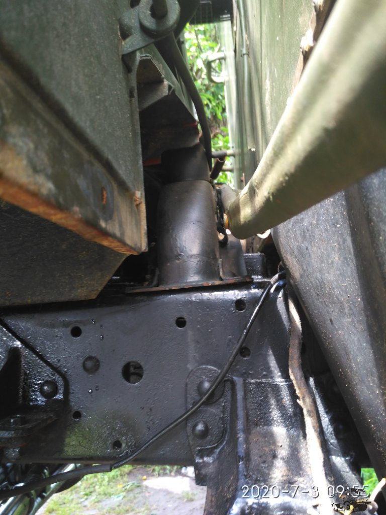

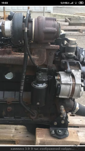

Я мерил вот так.
DESOTO
Сообщения: 1024
Сообщение DESOTO »
Понятно, хоть как меряй, всё равно эти 2см и мешают.Попробую передние кронштейны переварить по другому. :wink:
Сообщения: 2434
передний кронштейн можешь разогреть горелкой и убрать эти 2-3 см без проблем
переднюю опору переделывай ...порвет его движок

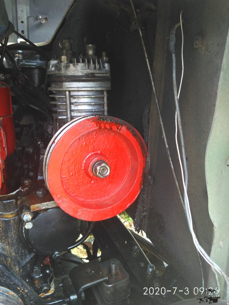

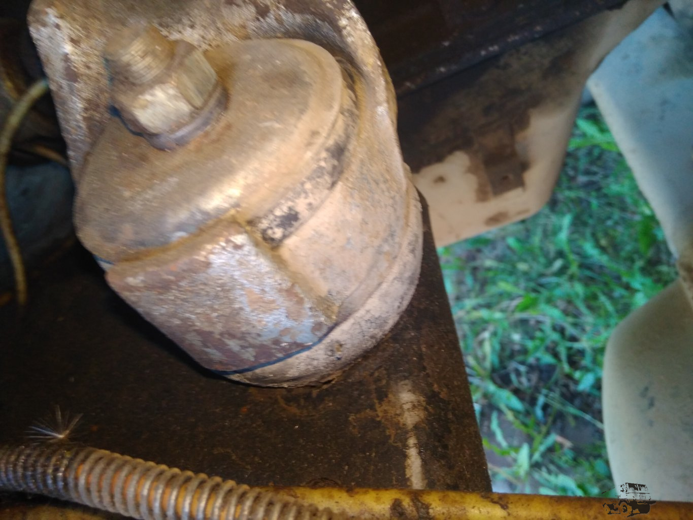

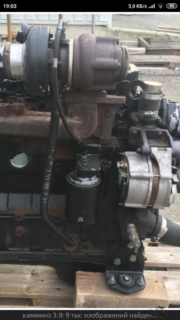

Приподнял движок с передних подушек,подал ещё немного вперёд,этого хватило,что бы поставить на место запиру.В последствии конечно надо поменять передние подушки на Мановские.Да, правильно говорил Серёга Камчатский,шкив у компрессора гигантский,упирается в кабину.

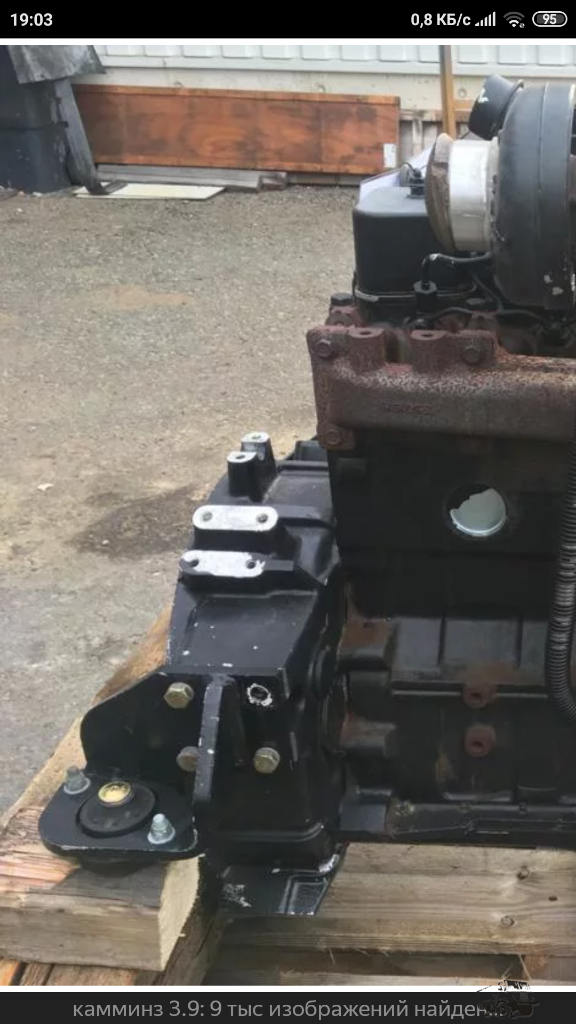

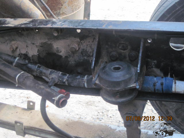

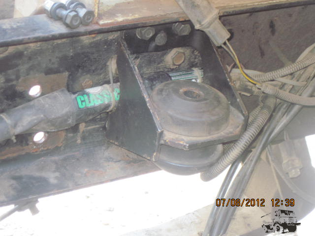

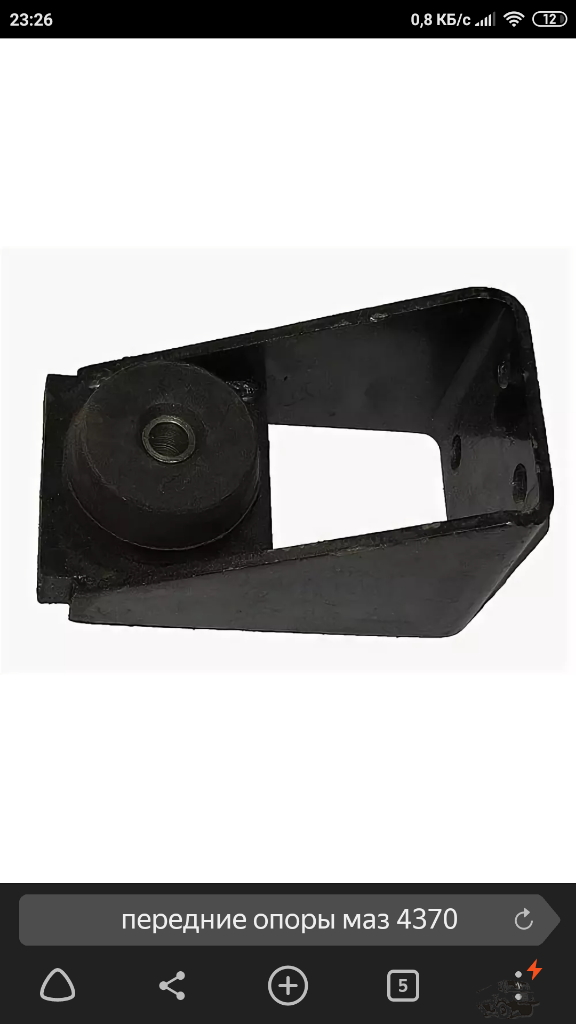

так выглядят мановские подушки,тупо сайлентблок в трубе.
Сообщения: 4694
Поблагодарили: 204 раза
Так выглядит демпфирующий элемент

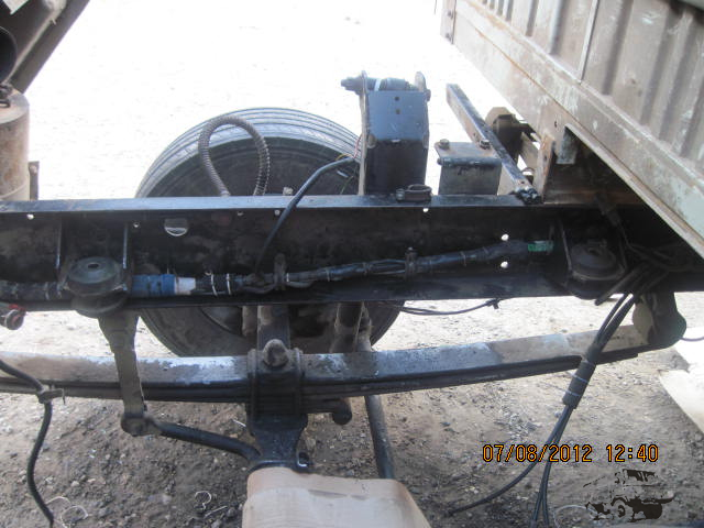

Доеду к себе в деревню,добью фотки,как примерно сделать переднюю подушку.С задними думаю все просто.

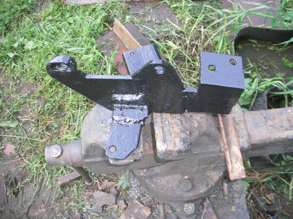

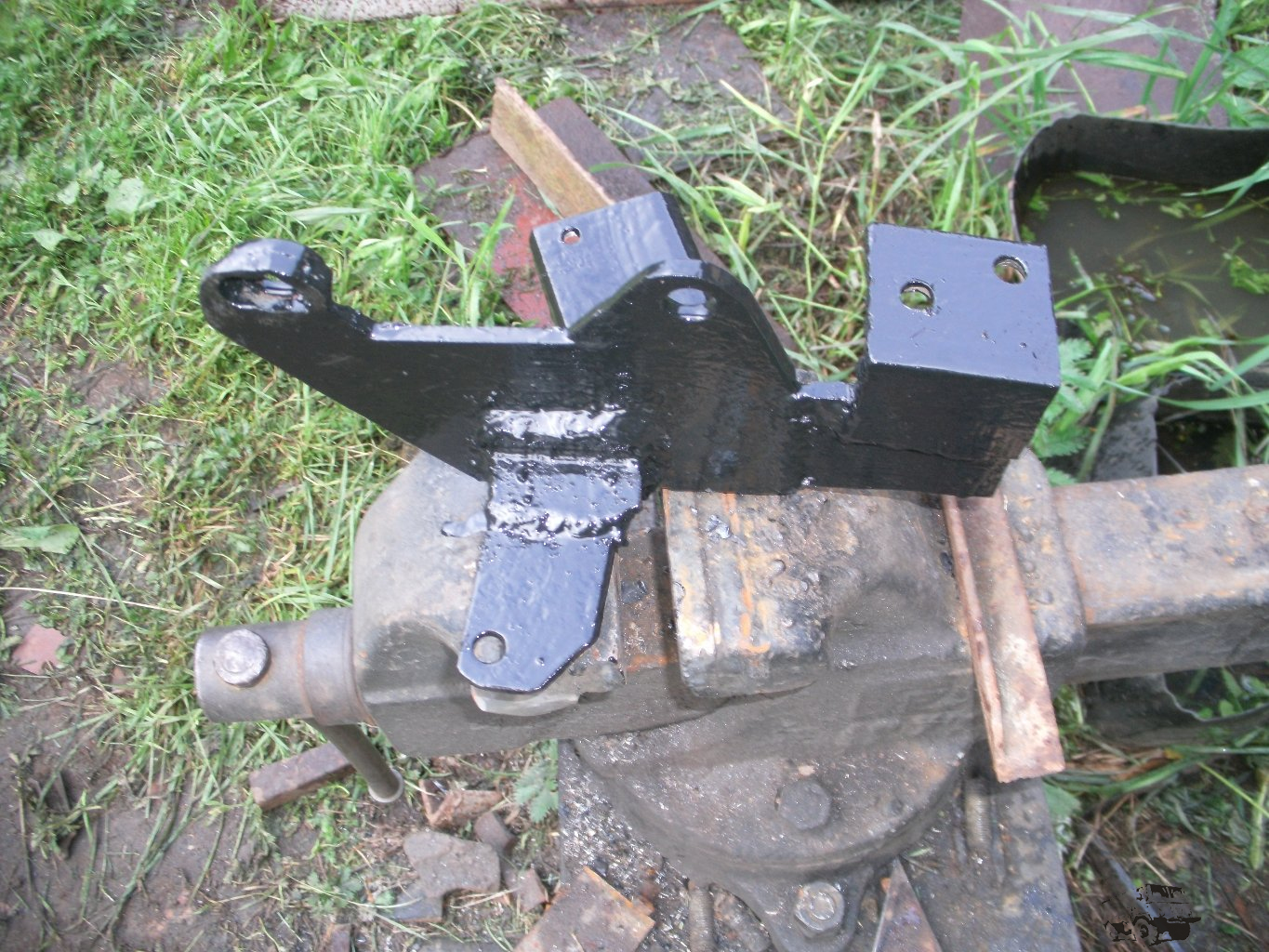

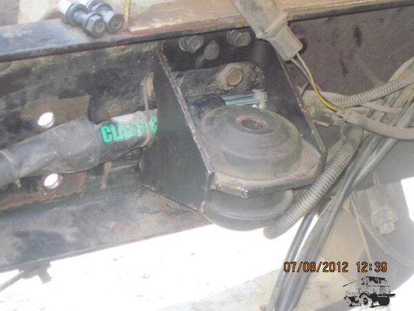

Подушку надо ставить так.
Кронштейн варить такого типа,как подойдёт.

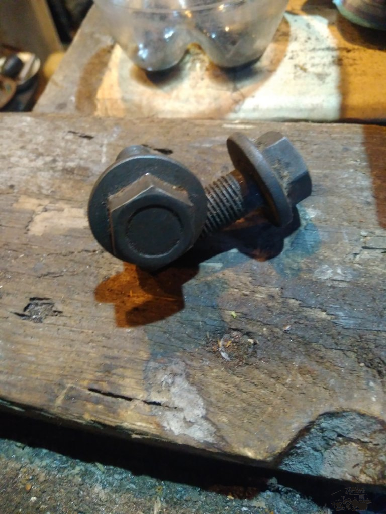

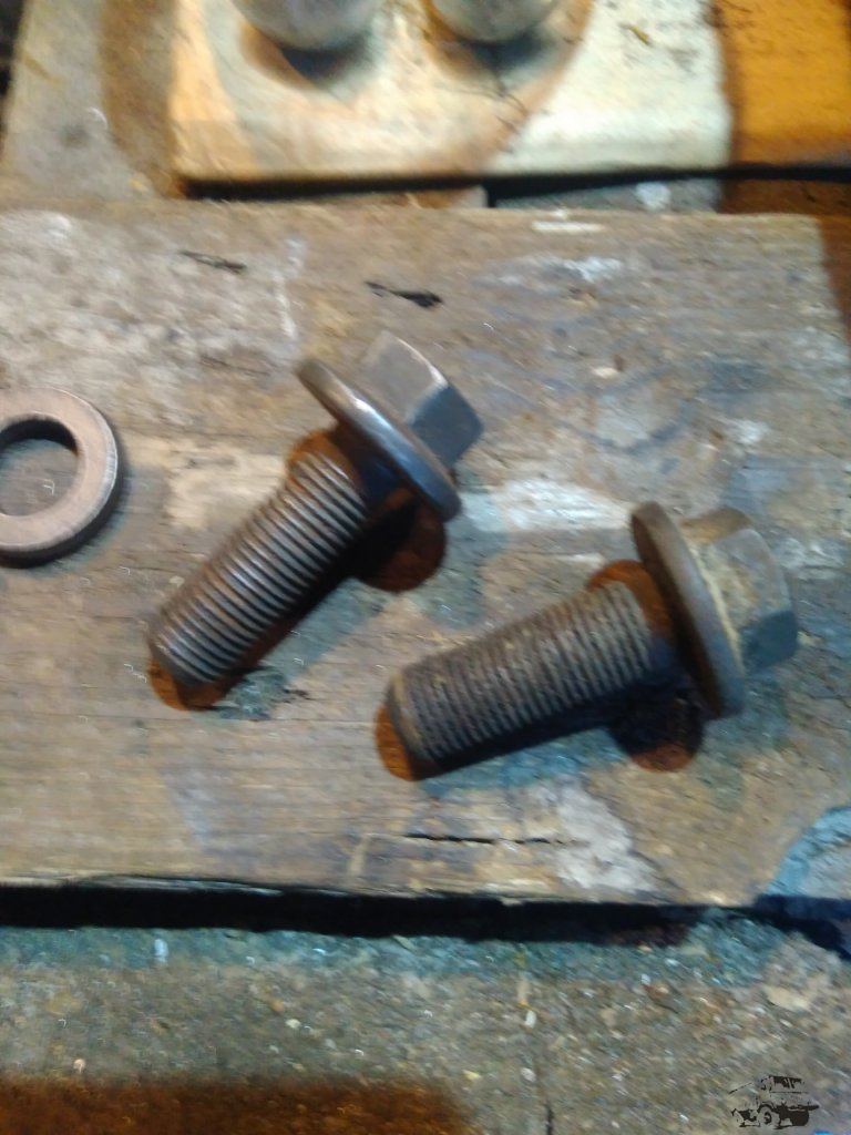

Про болты крепления траверсы писал,но напишу ещё раз.Болт крепления носка коленвала.
Гайки под него колесные нива,шпильки головки блока 402 и тигр 74 от КАМАЗа выше приводил образцы. Граверы ставить не надо,иначе размозолит и ослабнет.Если хочешь,то поставь каленую шайбу шпильки ГБЦ 402.Установленые болты примени в менее ответственном месте.

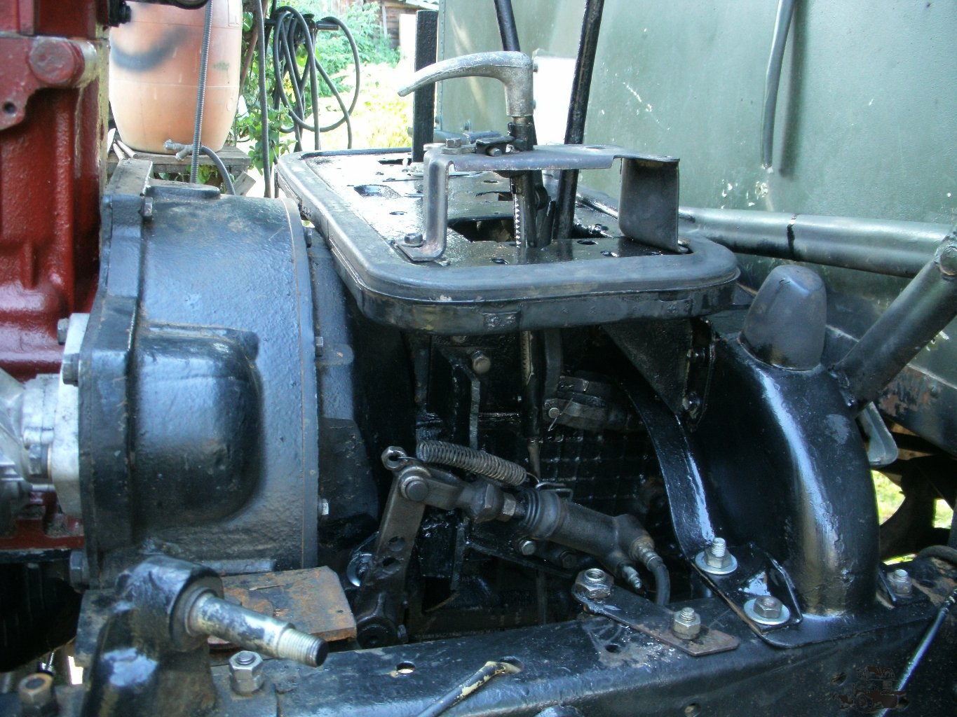

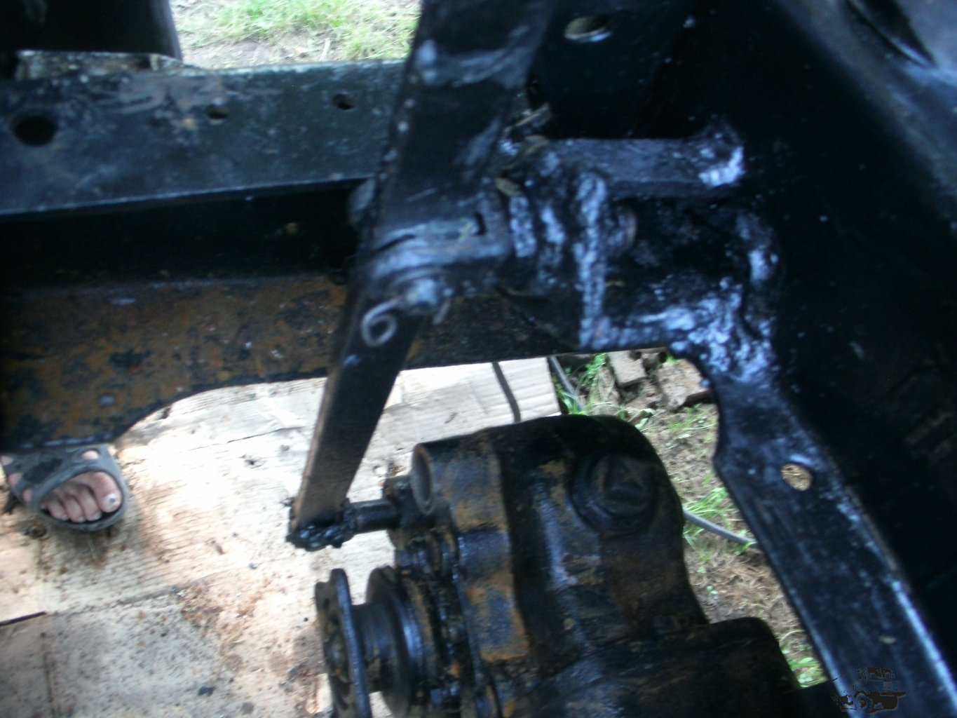

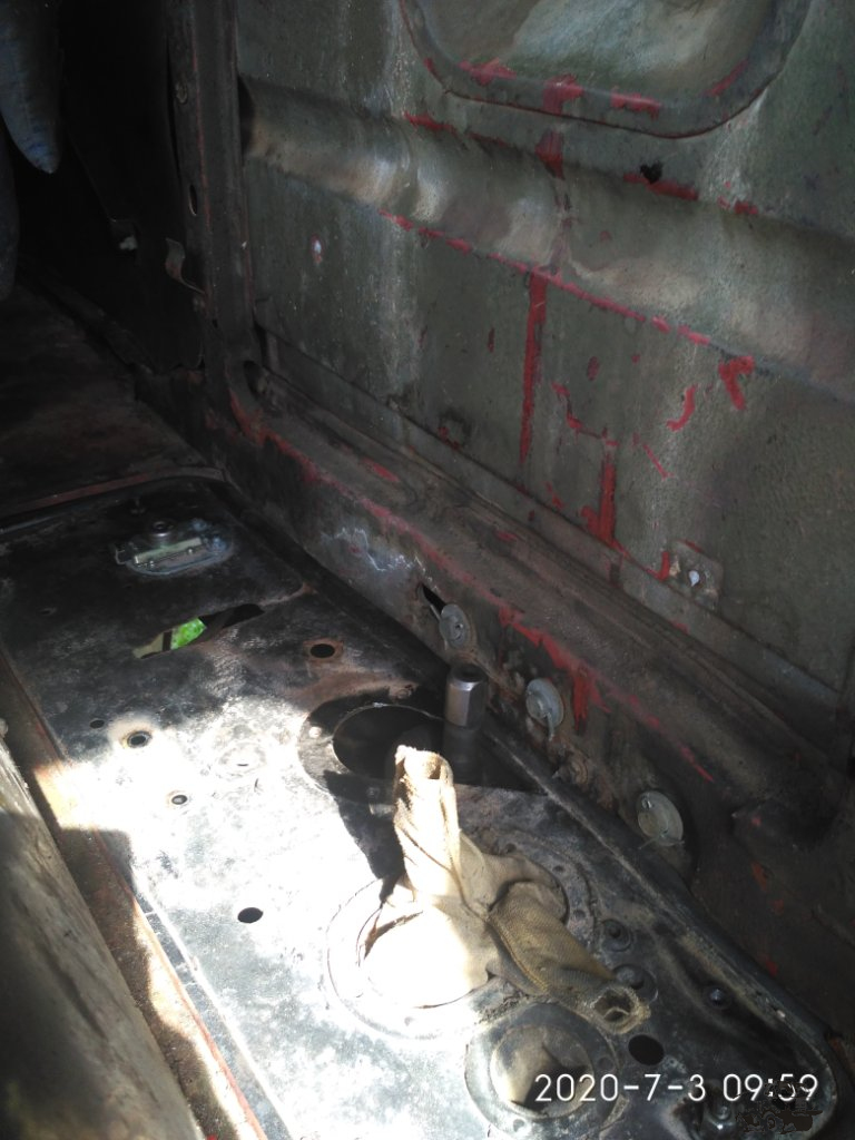

С рычагами закончил,всё дёргается, включается,даже ручник работает. :wink:
Включение лебедя вот так сделал

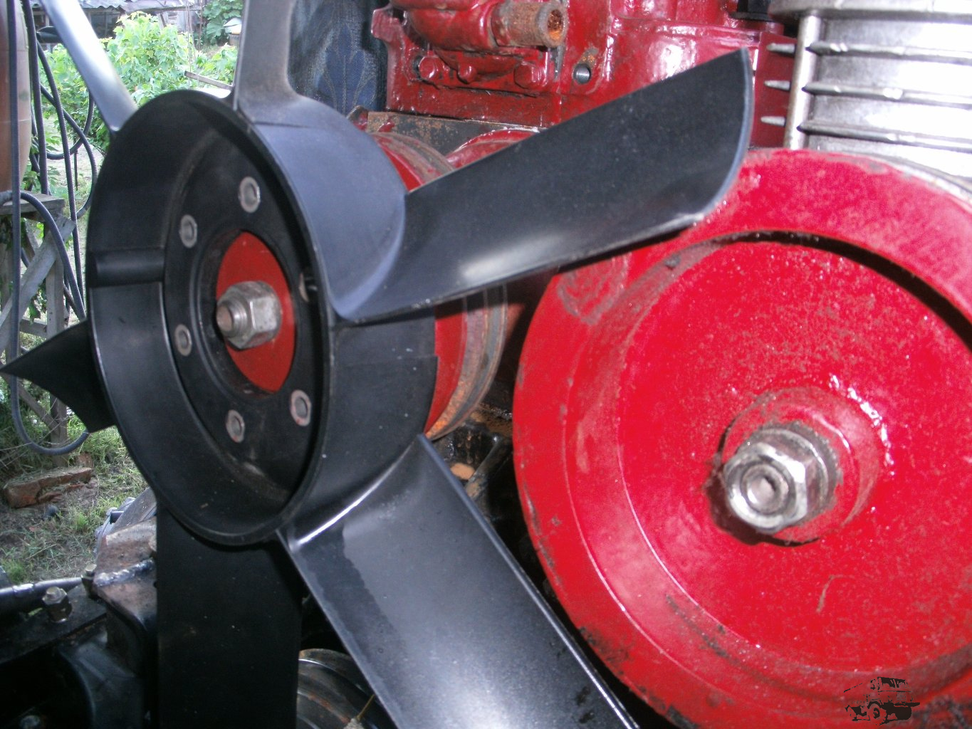

Теперь другая хрень,купил пластиковую крыльчатку, а она упирается в шкив компрессора.

Насколько я понимаю в такой позе она не будет дуть почти. Надо перевернуть.
газ 2834LP, газ 2410 V-8
Сообщения: 2304
Откуда: М.О.
Поблагодарили: 20 раз
Сообщение makey »
Да, наоборот стоит. Это как ложку перевернуть и уху черпать :lol:
Сообщения: 2434
Если ручейки на шкивах сходятся то тупо выточи вставку из пластика и вентилятор уведи вперёд
Сообщения: 2816
Благодарил (а): 87 раз
Поблагодарили: 84 раза
Пархат писал(а):[post]405992[/post] вентилятор уведи вперёд
Благо места под это вагон))) не влезет вся эта радость туда,у меня компрессор с ЗИЛа стоит я себе поставил вентиляторы электрические спереди.
А дуть будет и в таком случае, просто поток будет меньше. Ты бы сперва радиатор примерял....а потом уже с вентилятором думал

Лучше переделать рычаг включения КОМа лебедки, там от вибрации часто бежит уплотнение вилки включения в родном варианте, а так разбивать будет совсем быстро,имхо. Лучше родное исполнение,рычаг включения удлинить и выгнуть чтобы входил в прорезь в полике,где родное включение лебедки.
