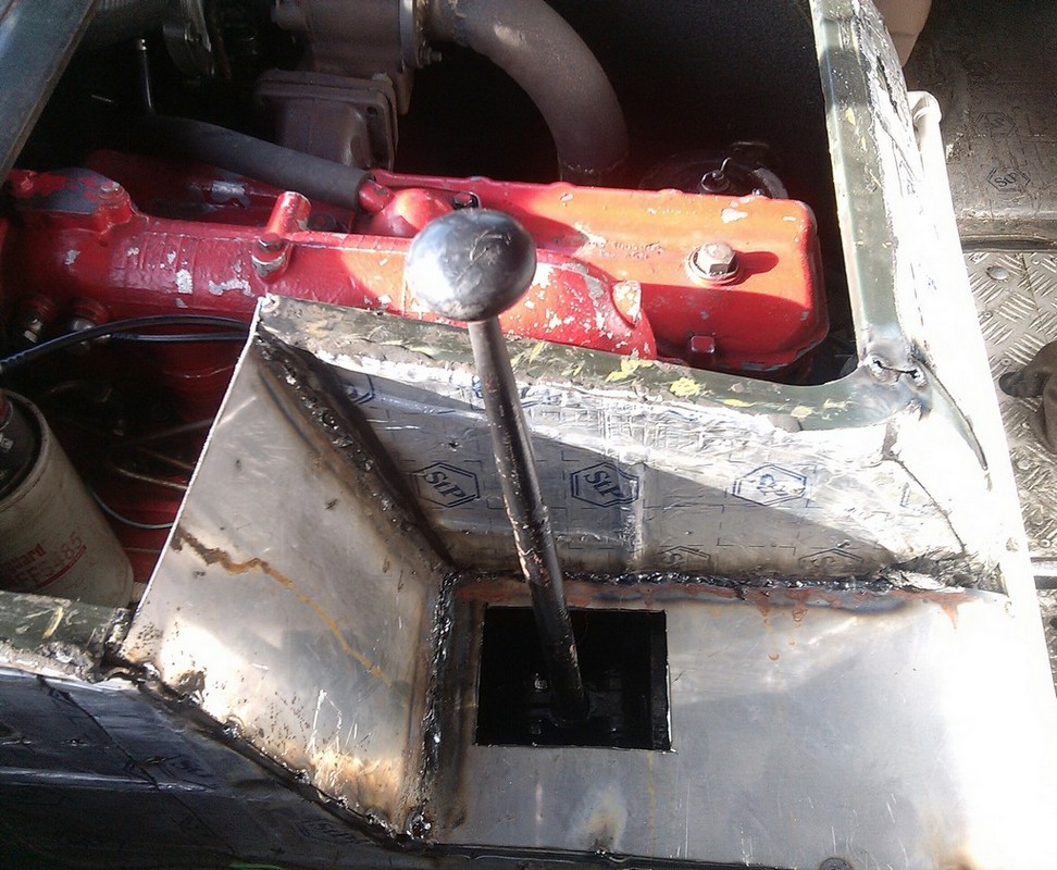

фильтр тонкий пришлось переносить к компрессору,а так все давно сделал работает кулиса замечательно,сегодня столкнулся с новой напастью,потек сальник полуоси,у себя ненашол,буду искать в городе

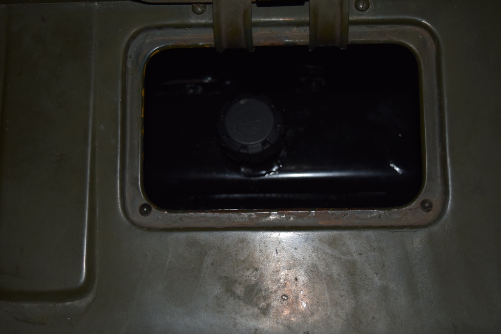

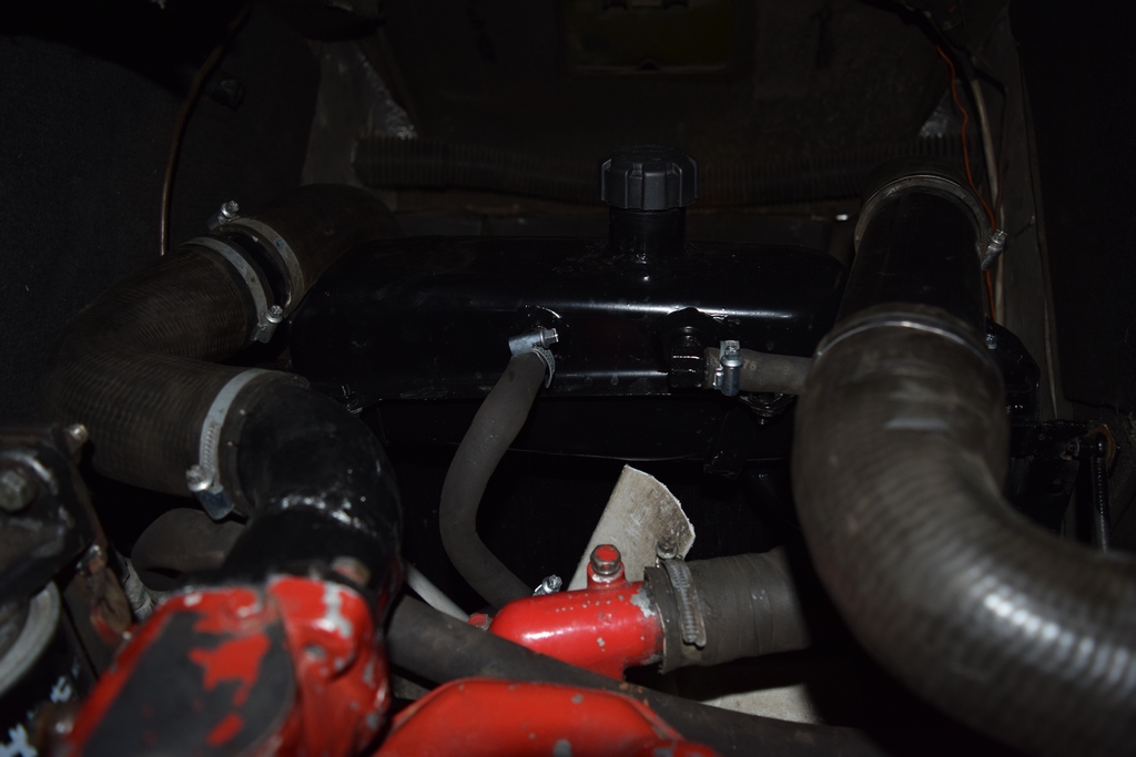

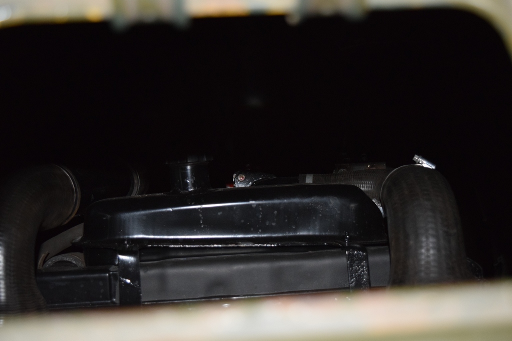

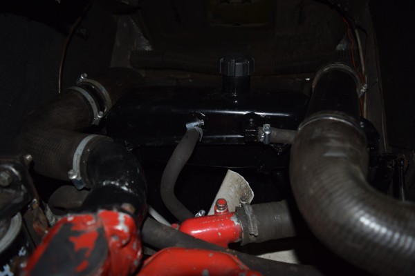

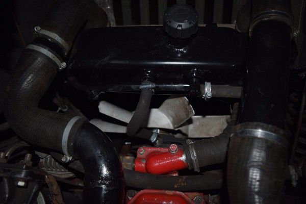

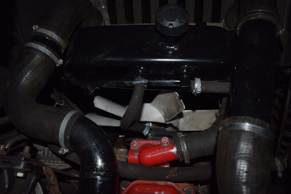

всем привет.
давненько не писал в теме,ну так вот,решил я избавиться от родного громоздкого радиатора охлаждения и поставить от бычка(подвернулся новый в упаковке :D )и начал я переделки,сначала сваял расширительный бачек(сам бак от пускача дт-75),срезал родную горловину и перенес ее ближе к центру и впаял,так же впаял штуцера и сделал крепления.
перешол к радиатору,приварил ему ножки и верхнии ушы для тяг,бачек расширительный крепится к радиатору сферху,переделал патрубки онв.
прошел испытания-прогреваться стал быстрей,объем ож уменьшился,залил антифриз красный,радиатор быка намного компактнее родного,антифриз заливаю через родной люк,все очень удобно,доволен :D :D :D

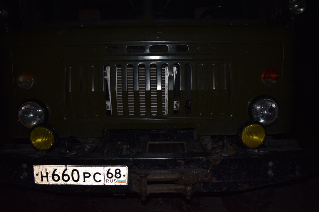

вот еще фото

эксплуатация показала ,что нагрев двс проходит намного быстрей чем со штатным радиатором,температура держится в пределах 95-75гр стабильно,хоть на холостом хоть на оборотах,в кабине ташкент при включенной церкуляции радиаторов отопителей,эл моторы печек отключены,плюс тепло от самого мотора,с бензинкой так не нагревался :) :) :)

круто, смотрю на Ваш радиатор и думаю, ездит у нас здесь 66 с бычковским мотором только радиатор с трактора, так он еще больше шишиговского, как же там с прогревом) А варили(паяли) радиатор чем?
WRANGLER
Сообщения: 1514
шишига 1967 года выпуска
Сообщение WRANGLER »
Prey2006 писал(а):круто, смотрю на Ваш радиатор и думаю, ездит у нас здесь 66 с бычковским мотором только радиатор с трактора, так он еще больше шишиговского, как же там с прогревом) А варили(паяли) радиатор чем?
Расширительный бачок паял оловом еще советских времен с помощью горелки

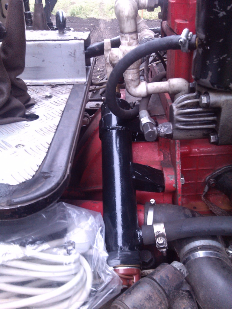

поставил электроподогреватель антифриза мощность 2.5квт,греет отлично
il031
Сообщения: 2085
Откуда: Белгород
Сообщение il031 »
Отличная вещь, я на соболь делал из нержавейки на 1,5 кВ

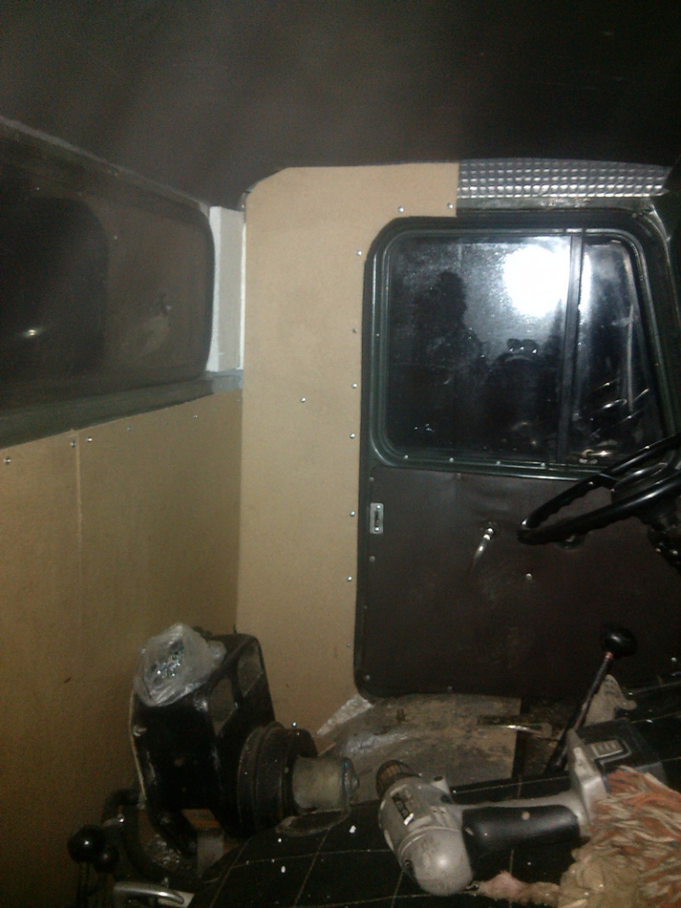

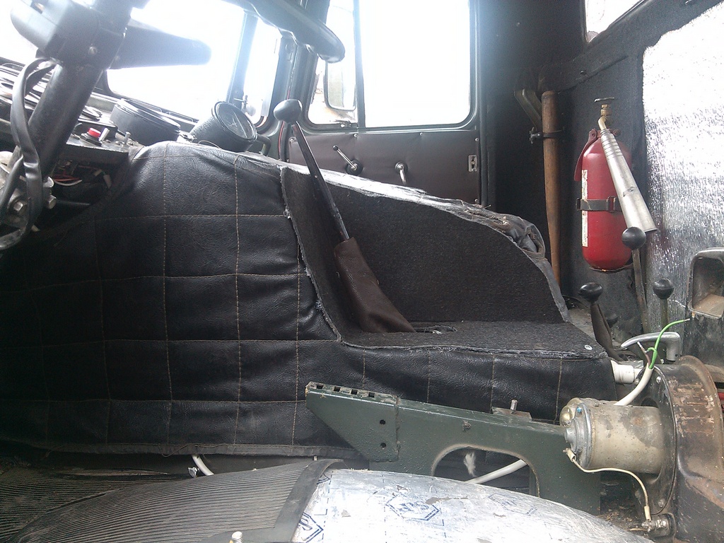

...короче руки у меня чешутся,когда шишига стоит под окном :D .

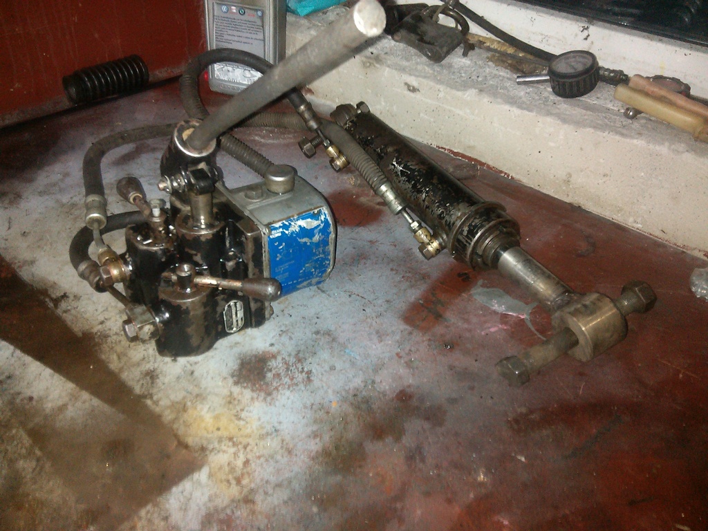

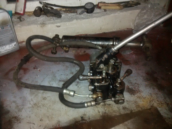

надыбал насос подъема кабины и запаски от камаза,буду внедрять,цилиндр на запаску с родного гура 66,только немного доработан,осталось зародить цилиндр подъема кабины.начал работы по виброизоляции и утеплению кабины

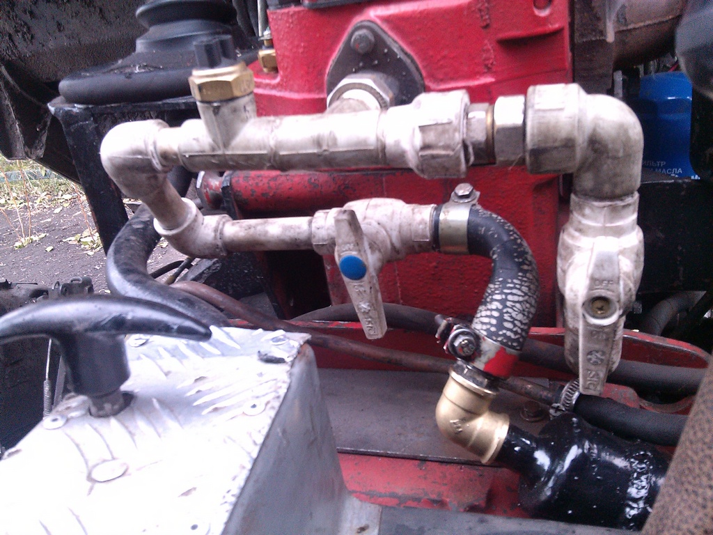

Доброго времени суток.
А как полипропиленовые трубы(на фото с нагревателем ведь они?) себя ведут при воздействии температуры и вибрации?
С уважением.
WRANGLER
Сообщения: 1514
vitek-1978 писал(а):[post]301587[/post] Доброго времени суток.
С уважением.
привет,уже года два откатал с ними,полет нормальный

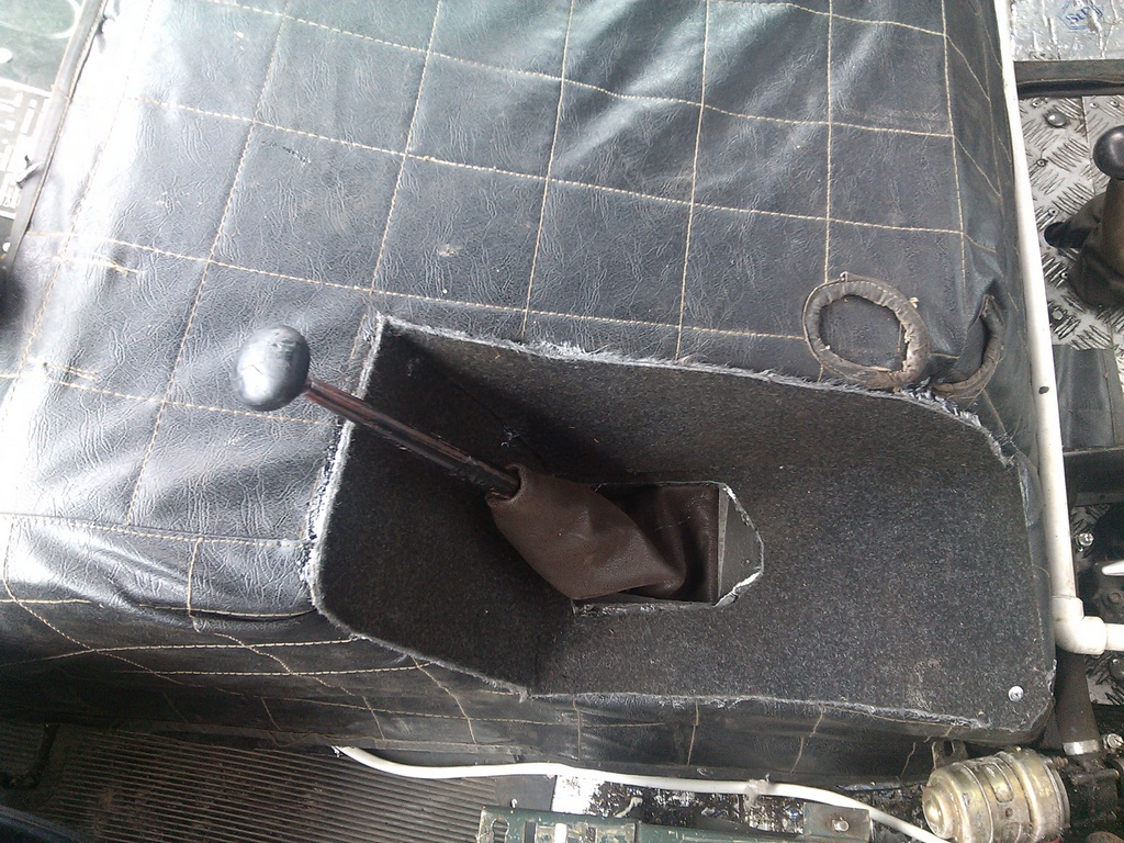

Макс что за утеплитель?
WRANGLER
Сообщения: 1514
На потолке сплэн,на задней стенке кабины пенопласт,зашиваю все это толстым аргалитом,потом обошью все это карпетом
