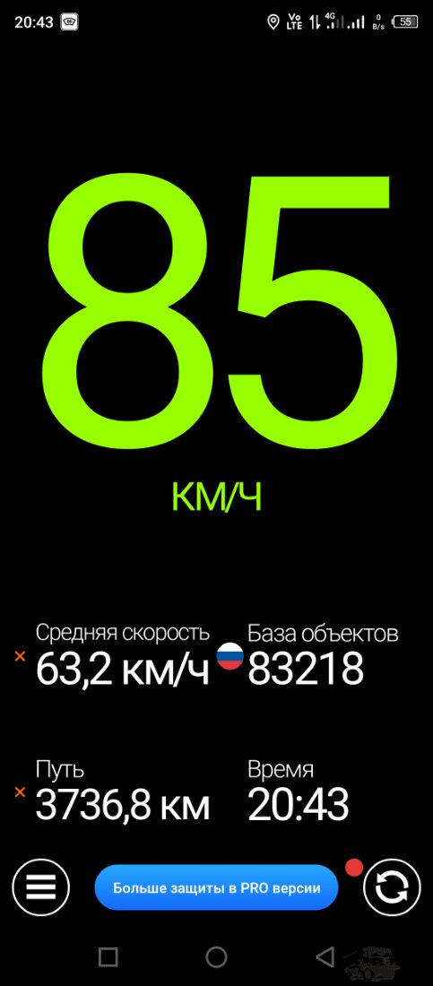

На пятой около 1800, 85 км, ч. 1500 --70 км..ч. . Это восторг!! Ракета!!

А пятая прямая ? 85 на родном движке это 2500 примерно

По прямой тяги хватает, в горку ещё не испытывал, темно , дождь. Резина К-70 сссровских времён ,она и так по асфальту никакая, да ещё и гудит как боинг на взлёте . В общем после 55ти км.ч при 2000 об, Как говорится, разница колоссальная

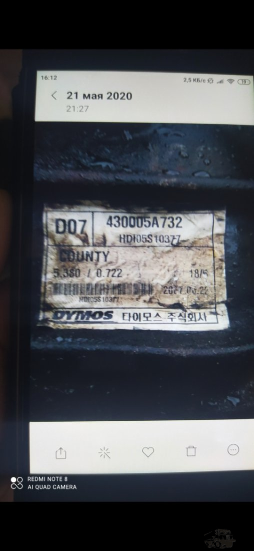

[ref]kolinz[/ref],

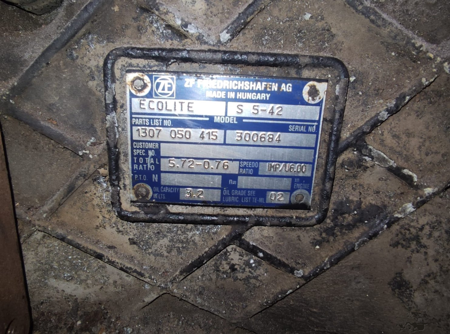

Вот такой коробас оказался у меня сходил табличку оттер , думал 6 ступый ан нет 5 .
Не могу на него ПГУ подобрать на всех ПГУ 4 точки крепления а там вроде 2 , надо завтра глянуть повнимательнее .

[ref]RAT[/ref], под ПГУ очевидно проставка должна быть.Пгу эдентично КамАЗ 4308.Эти коробки и без ПГУ есть,по моему на Даф 45 просто цилиндр с боку на двух болтах крепится по типу 66.
