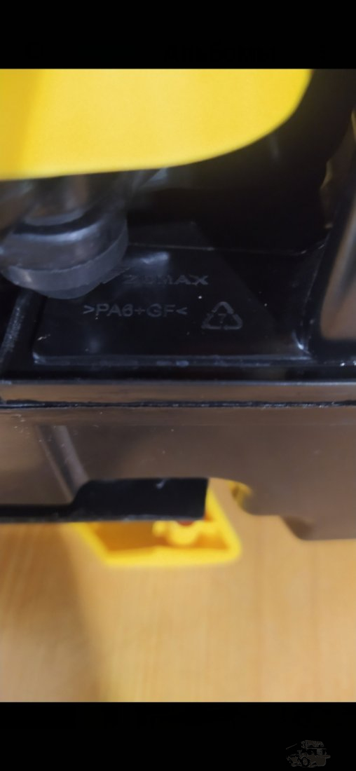

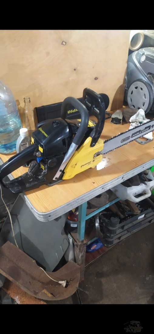

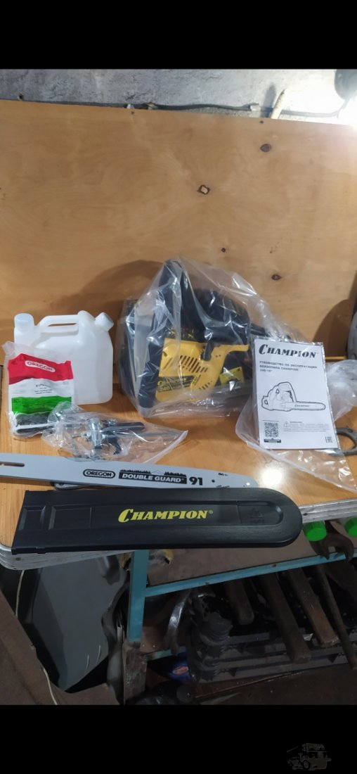

Мусли,я на днях пилу 40 кубовую докупил.Называется чемпион 240. Чем хорош чемпион,они конкретно указывт,где заказана пила В данном случае,Zomax довольно хороший производитель.Слегка попилил Лёгкая приятная пила,очень хорошо запускается.Брал за 7400.Скоро все китайское будет,забудем штиль и Хонду.

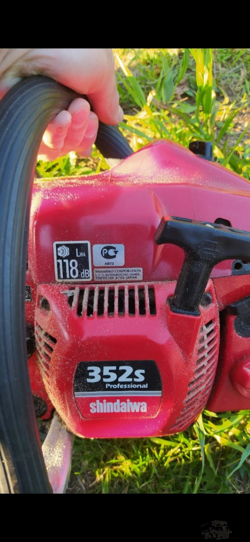

Штиль уже лет пять как китайский идёт, сначала карты китайские шли, а потом полностью в Китае собирать начали. Так лучше штиль китайский, чем китайский чемпион.

[ref]sablia[/ref], ну иди купи китайский штиль за 7400.Я напильник штиль купить не могу,по причине отсутствия.В малокубатурном сегменте вот лучшая пила.

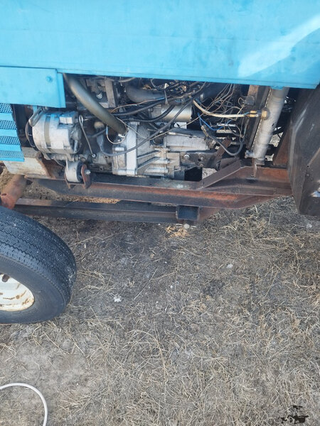

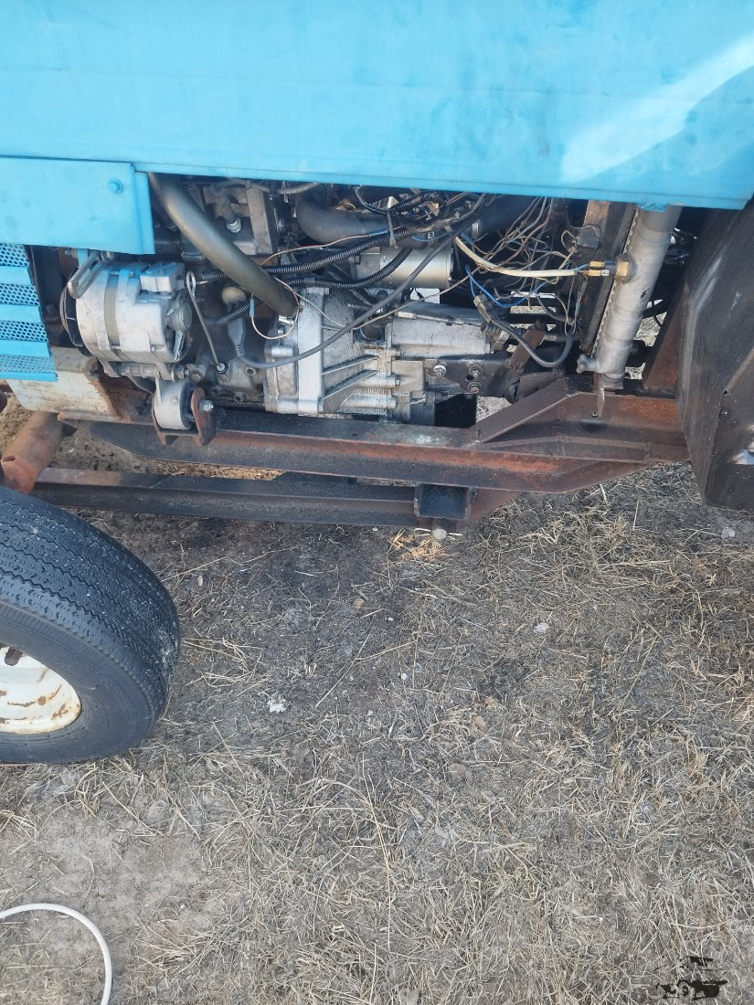

sablia
- Сообщения: 400
- Поблагодарили: 8 раз
Мусли, вот я тебе про то же говорю, забудь пока про новый комплект, свози блок к мотористу пусть промеряет цилиндры, всё станет ясно. Опять же комплект колец идёт на 4 поршня, тебе нужно на два. В некоторых магазинах( у нас) разбивают комплекты колец и дают бывает даже на один поршень, в случае как у тебя.вот тебе фото как у меня раму переварили.
