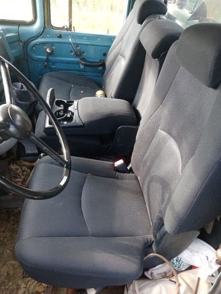

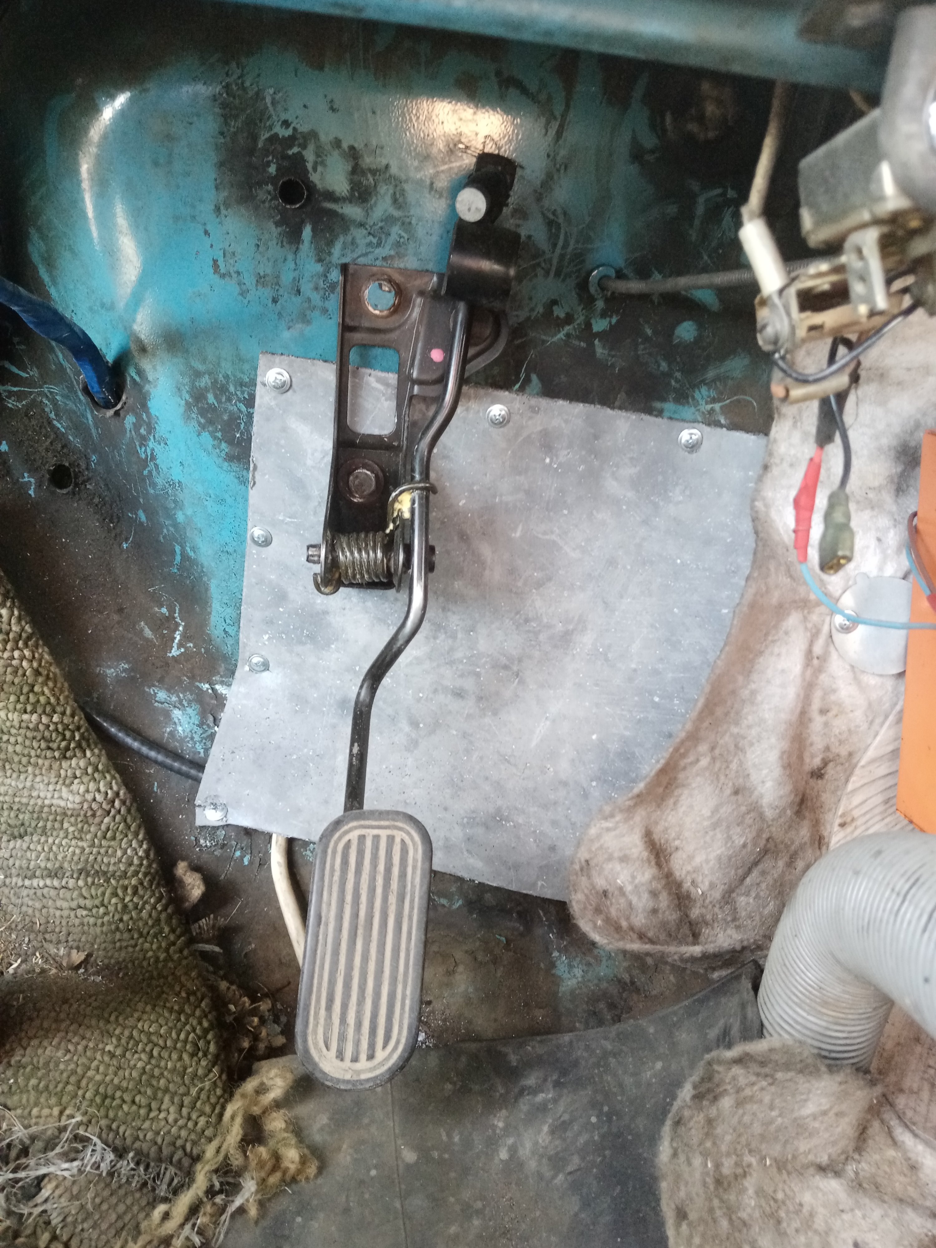

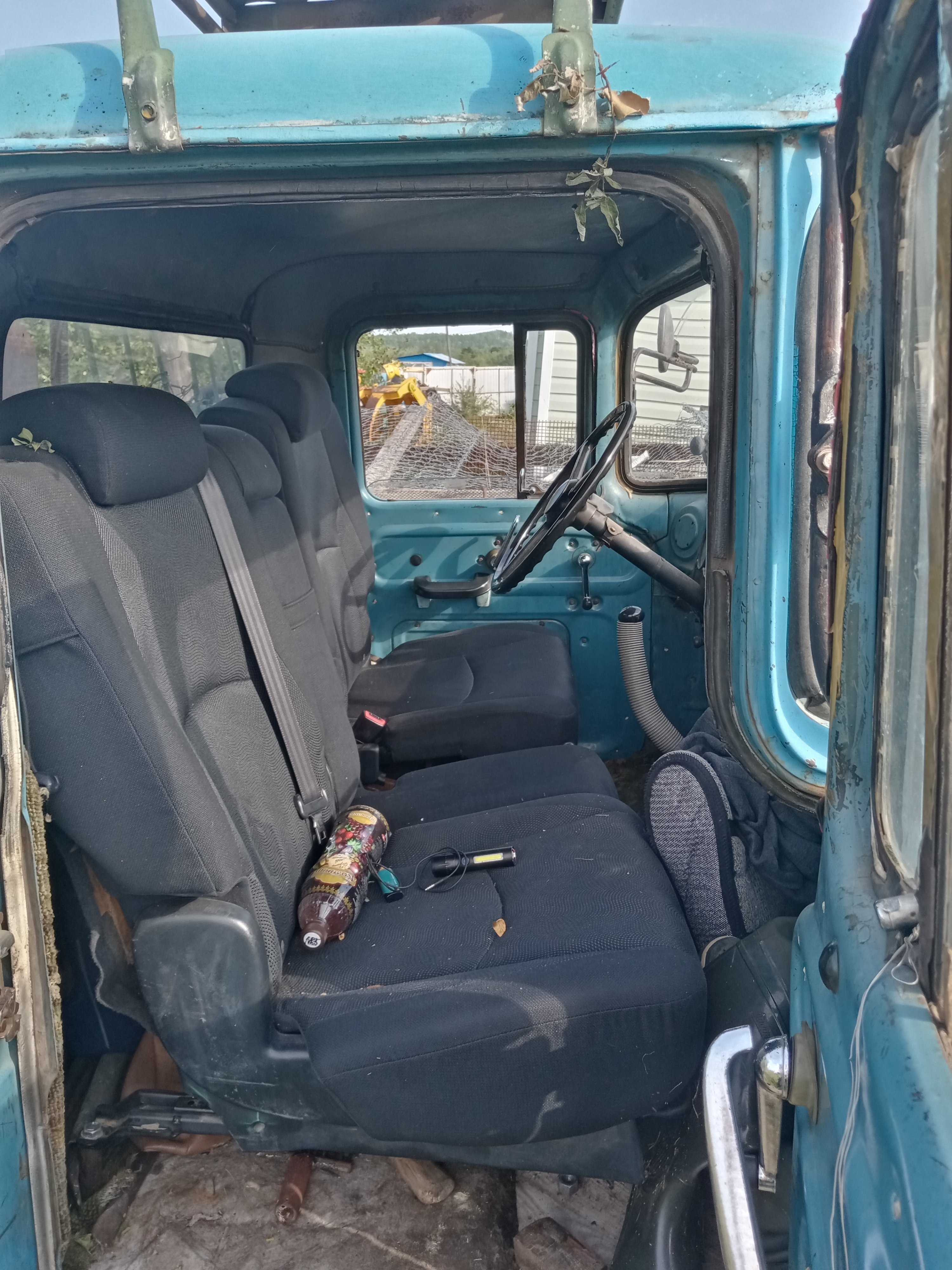

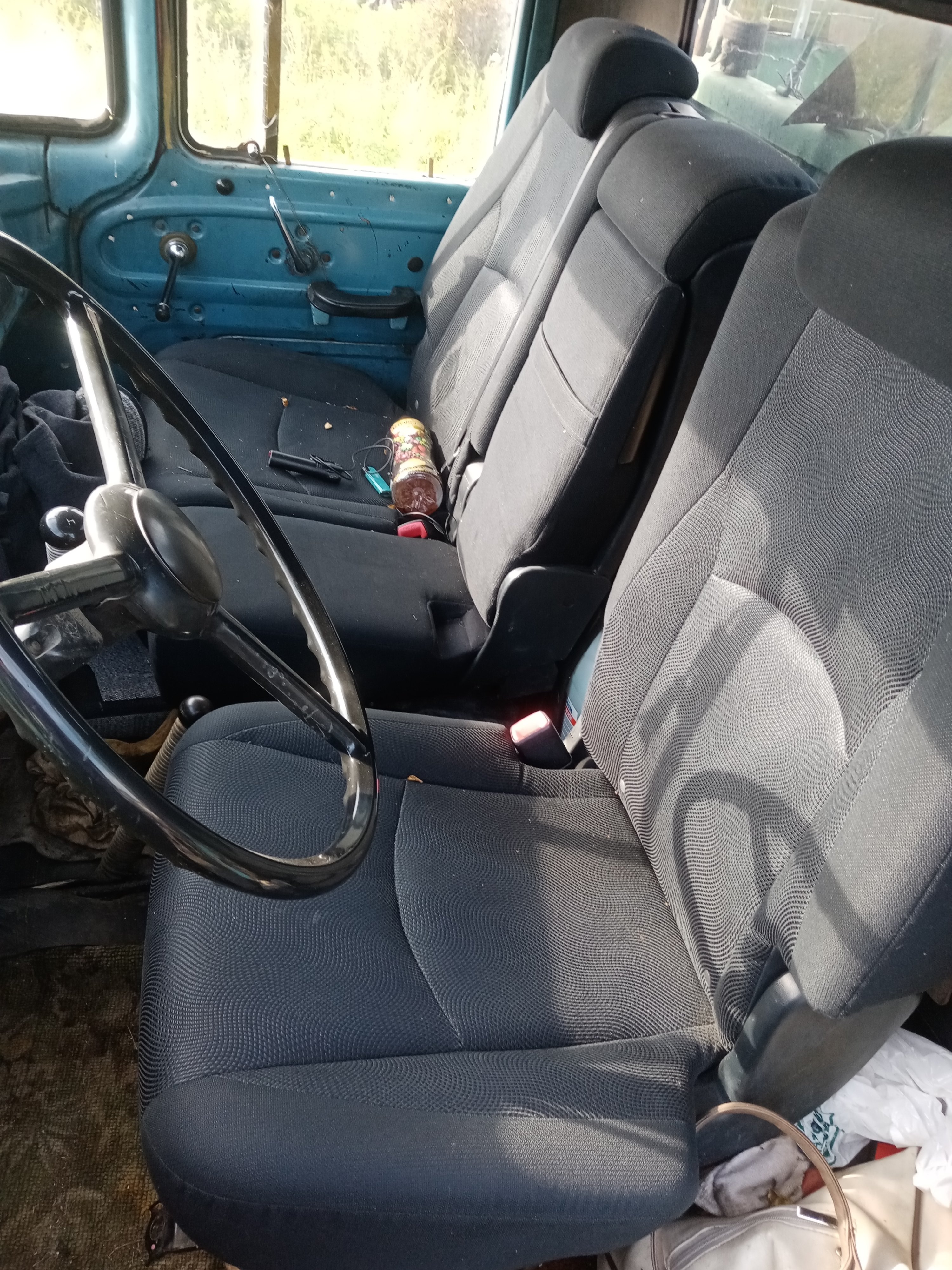

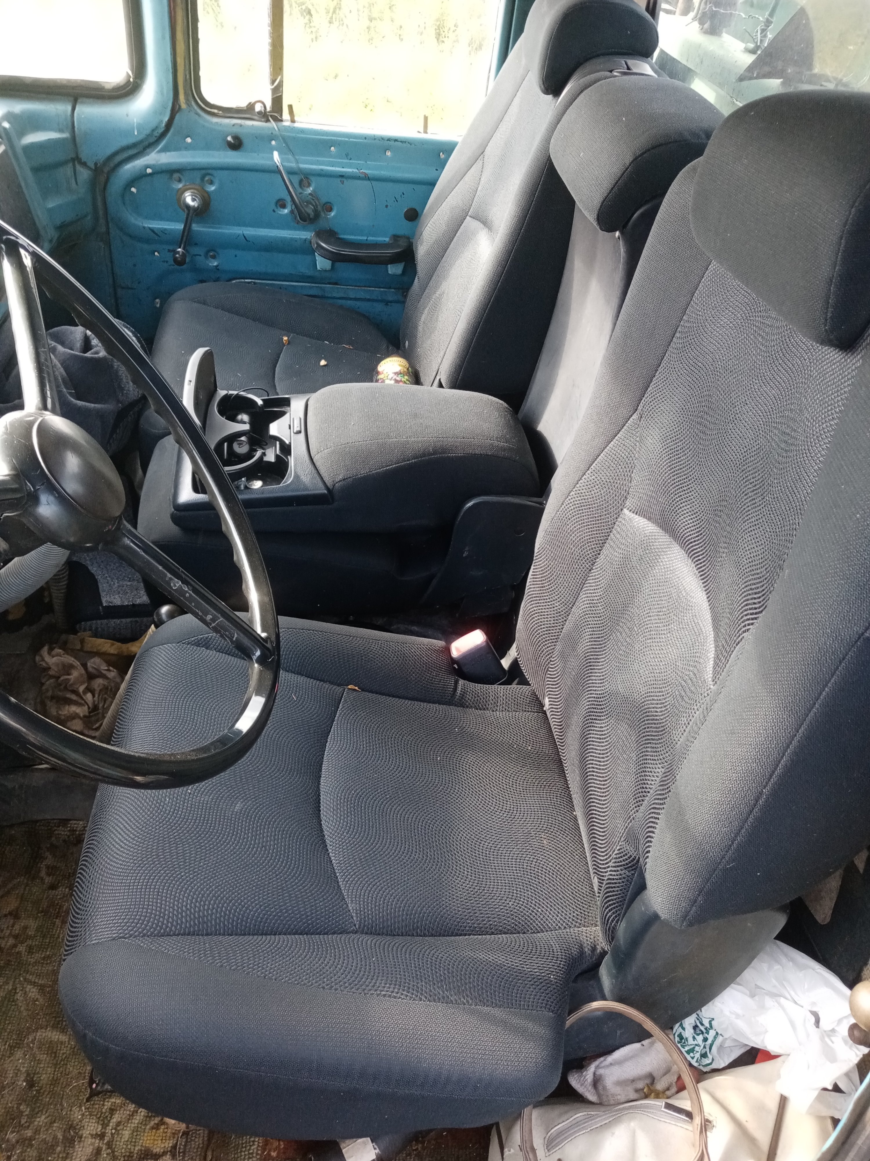

Обновил салон, с такой педалью газа и едется лучше

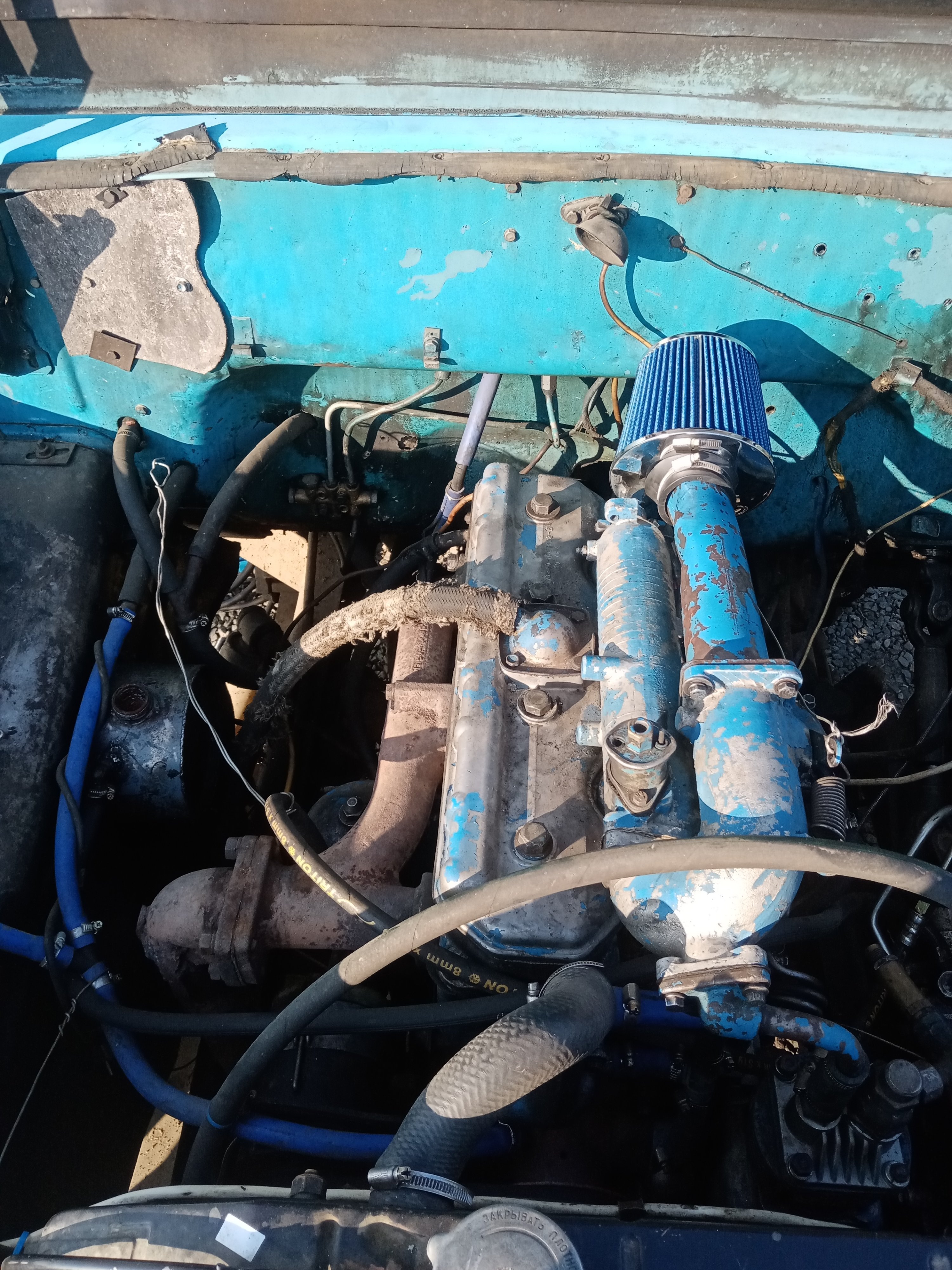

Этот фильтр смотрится лучше и места занимает меньше

Mityai писал(а): 24 авг 2024, 13:00Этот фильтр
Этот фильтр для ММЗ однодневка...

танкист 204 писал(а): 25 авг 2024, 17:04 Этот фильтр для ММЗ однодневка...
Зависит от дорог и обслуживания фильтра , его нужно пропитывать и регулярно мыть , если кататься по грейдерам конечно будешь мыть его каждый день если по грязи асфальту то он и месяц может вполне себе ходить .
Лучше конечно корпусной с большой площадью минимум от Газели лучше от Камаза и на забор циклон если пыли много . https://xn----7sbbuvofwgil.xn--p1ai/zap ... tz-80.html

Поставил его от того что по пыли ну если поеду 10 метров когда машина обогнала на этом пыль оканчивается, его поставил посмотреть как будет себя вести, езжу по лесу хвоя и листья не попадут думаю в камеру сгорания, машина стала вести себя приемистей, хоть и надо отрегулировать клапана, бубнит слегка в воздухан

Mityai писал(а): 26 авг 2024, 01:44 Поставил его от того что по пыли ну если поеду 10 метров когда машина обогнала на этом пыль оканчивается, его поставил посмотреть как будет себя вести, езжу по лесу хвоя и листья не попадут думаю в камеру сгорания, машина стала вести себя приемистей, хоть и надо отрегулировать клапана, бубнит слегка в воздухан
Машина на этом движке может и стала вести себя приемистее из за короткого впуска , только стоит он у тебя под капотом в самом жарком месте .
Плюс , как говорил выше нулевик сухой не работает его надо пропитывать специальным маслом , забиваешь пропитка для фильтра нулевого сопротивления . так это как колготки женские натянуть .на трубу
Оно и так ездить будет просто поршневая сдохнет быстро
Все эти типа заморочки с прямыми трассами 100-120 мм большими фильтрами , они не на ровном месте это газодинамика , на турбовом движке свободный холодный впуск и свободный выпуск это минимум 15% мощности , на атмосфернике свободный впуск с забором снаружи и считанный выпуск это примерно те же цифры , вот так просто на ровном месте ,заменой коллекторов впуска и выпуска.
