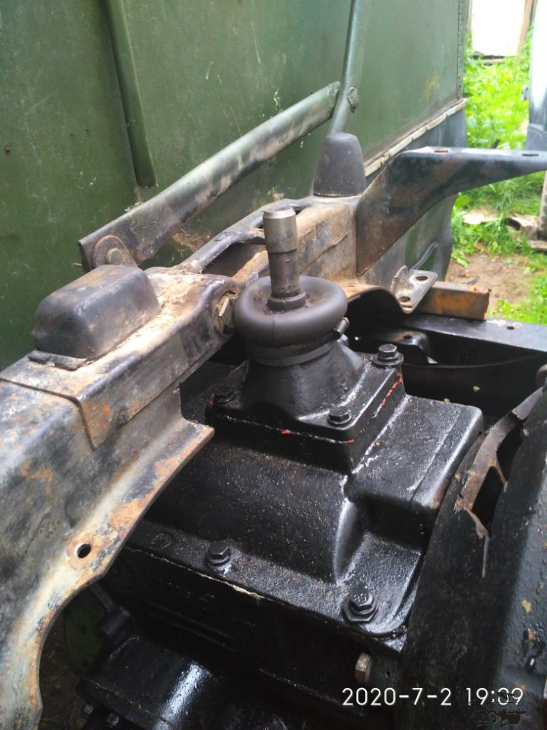

ты кажется привод КПП Паза хотелось вкорячить....
думаю будет проблематично
так как в Пазовсков приводе на култышку еще накидывается болтовое кулиса
она и будет создавать тебе проблему
я тоже планировал Паз кулису но передумал напоследок

Да,Пазовская култыха,хотел как у Макса ,что бы рычаг был под рукой .
Вот если запиру поднять на 40мм, надо будет перед кабины тоже задрать,или так прокатит?

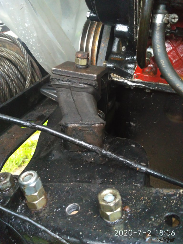

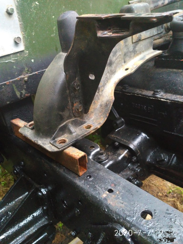

Вот как подушки выгнуло, это критично,или и так сойдёт?

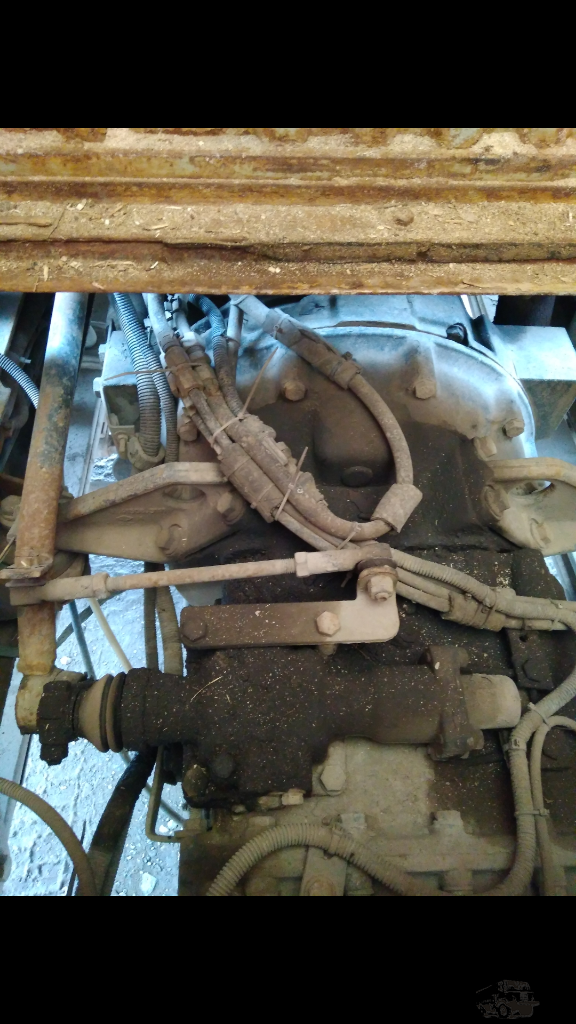

Кулису можно сделать по такому типу.
.Для этого,надо купить привод переключения от зубренка.Ставится вместо рычага.

Привод кулисы выглядит подобным образом,по кинематике.

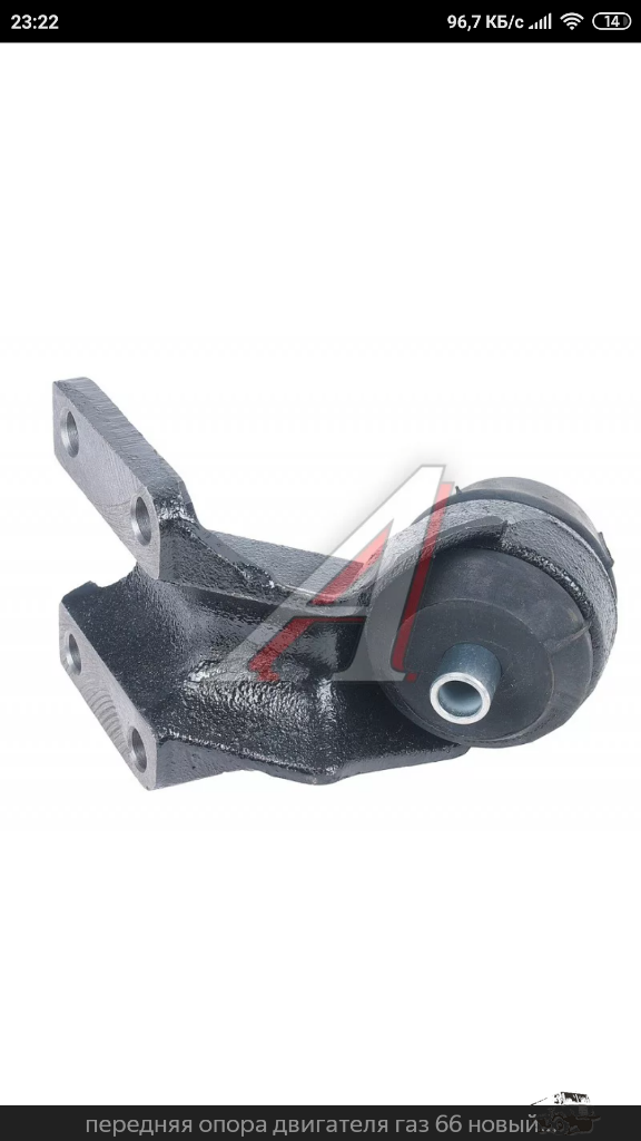

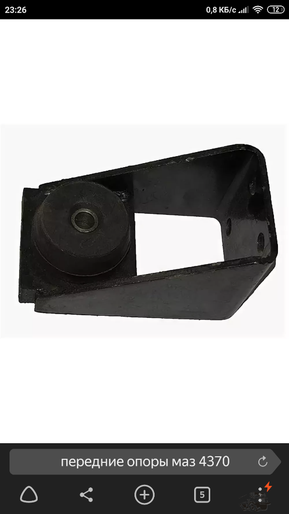

Передние опоры можно сделать из подушек газ 66 нового образца или из импортных по тому же принципу.
Сообщения: 4694
Поблагодарили: 204 раза
Зубровский передние опоры

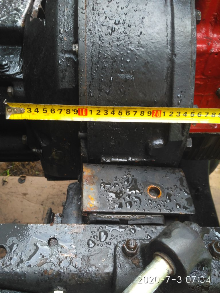

Буду извращаться, уже Пазовскую кулису купил. Подушки понятно, можно и заменить, да только движок уже на максимум вперёд сдвинул, до поперечины 5мм осталось , боюсь как бы при работе поддоном об неё не бился. :(
Сообщения: 4694
Кронштейны варятся любой конфигурации,а ты привязался к штатной газовской конструкции,отсюда все проблемы. Даже по виду конструкции можно сказать,что ее проектировали безголовые рукожопы.

Толку от кронштейнов, я ж говорю,движок вперёд уже не подашь,в поперечину поддон упирается. Теперь только лифт.

Поперечину на отверстие вперёд подвинь.

Не,лучше кабину лифтану. Или задние опоры опущу.Интересно, на сколько градусов можно опускать,что бы без ущерба работы движка?

DESOTO писал(а):[post]405563[/post] это критично,или и так сойдёт?
их оторвет после запуска ,а может даже и раньше.
переделывай.

Да, придется колокол от бычка искать. :(

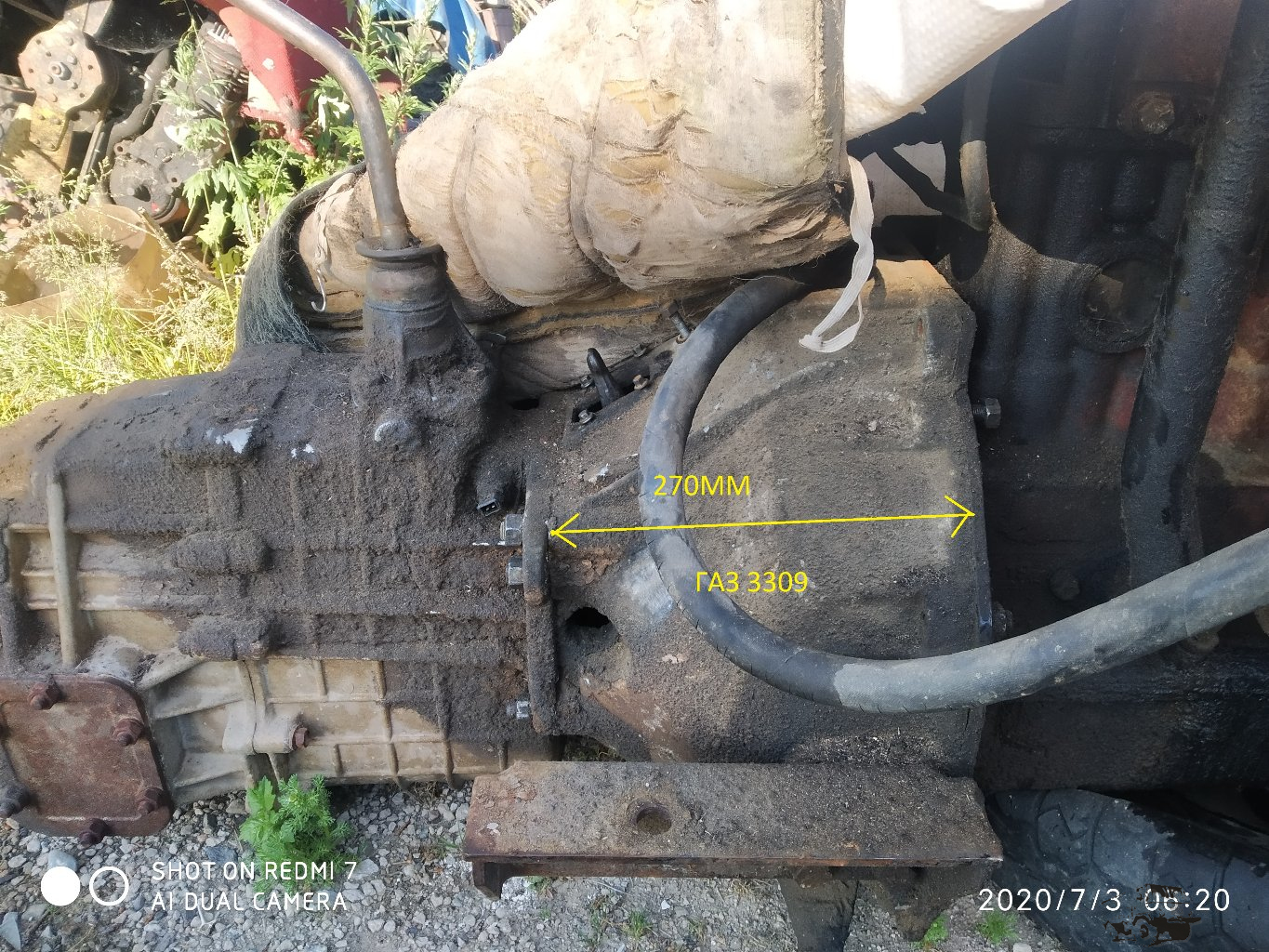

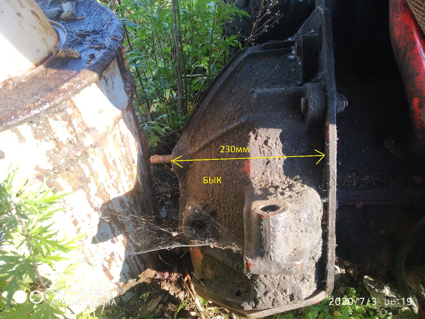

[ref]DESOTO[/ref], длина бычковского кожуха 230мм, 3309 270мм.
DESOTO
Сообщения: 1024
Сообщение DESOTO »
У меня от зубрёнка, разница с бычком около 2см, а сколько мороки.
