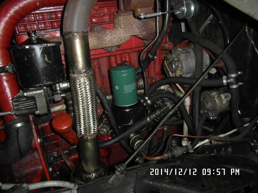

установил теплообменник

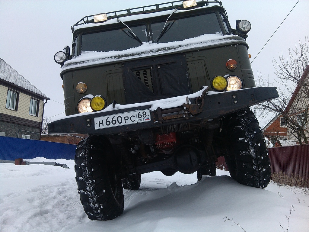

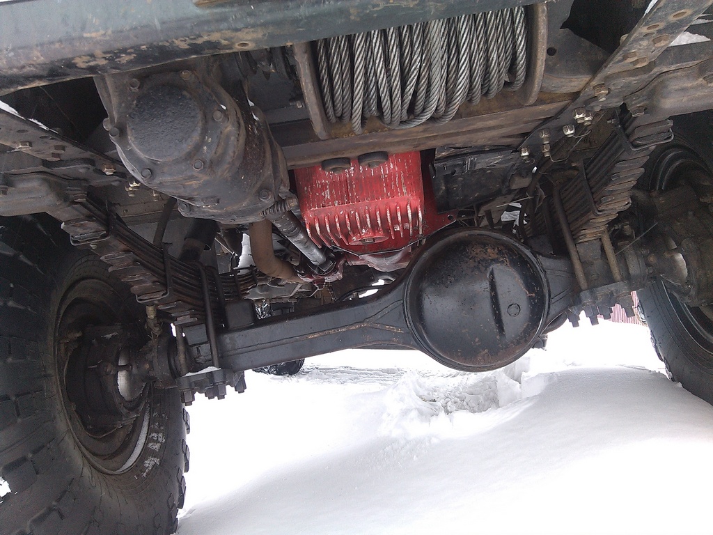

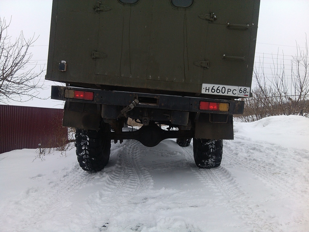

сегодня проверил ход подвески,спереди 13 листов сзади 14 листов в рессорах....собственно фото.
типа ап теме,а то заглохла :(
Re: шишига 1967 года выпуска
Можешь подробно сфотографировать ТЖМ? Интересует подключение шлангов охлаждения, трубок.

Сообщение WRANGLER »
Монах80 писал(а):Можешь подробно сфотографировать ТЖМ? Интересует подключение шлангов охлаждения, трубок.
На фото что сверху,вход в тжм идет с радиатора где раньше был слив с печки на бензинке,а слив с тжм идет в разрез слива печки через тройник в помпу,там все просто.
слив с печки, это штуцер на 16 в правом нижнем углу, если смотреть на радиатор со стороны мотора?
WRANGLER
Сообщения: 1514
Да он самый
Какие датчики вкручены в корпус масляного фильтра? Купил корпус от Д-245.30е2, а в нем вкручен какой-то датчик для мозгов. Как подсоединил трубку подачи масла на турбину?
WRANGLER
Сообщения: 1514
Датчик аварийного давления(лампочка),и шланг на механический указатель давления масла,подача на ткр гнул родную трубку от ткр до корпуса

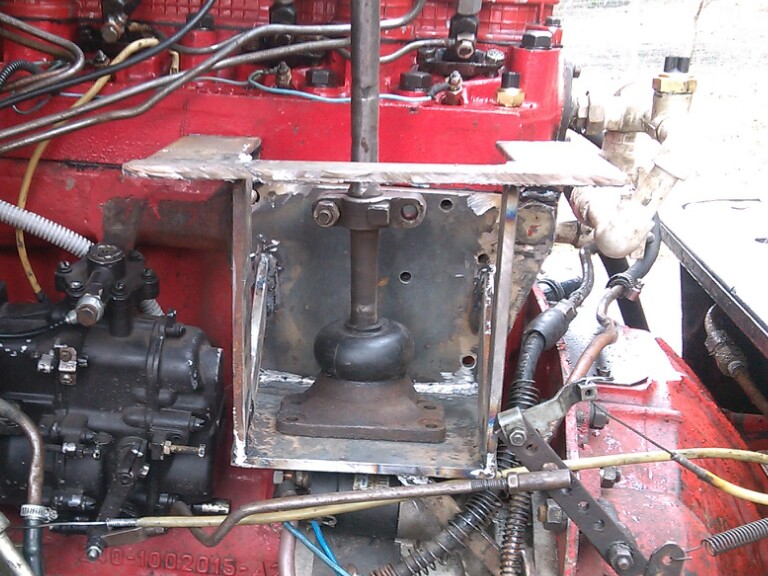

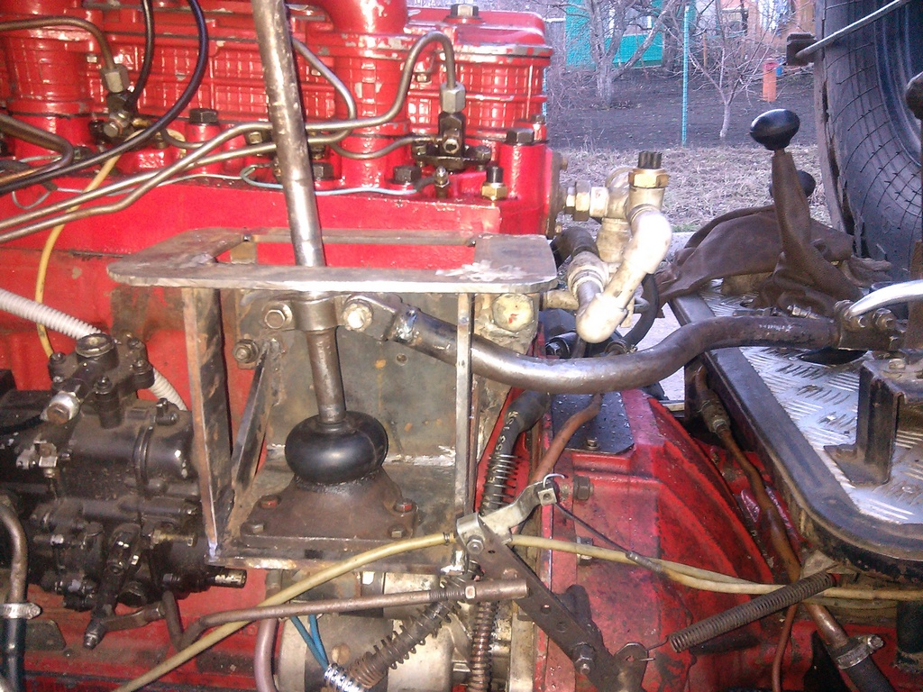

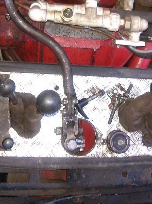

Всем сдрасти.
Начал неспешно перенос рычага кпп,сварил пока что кронштейн рычага на двс,черновой вид,необтесаный :D

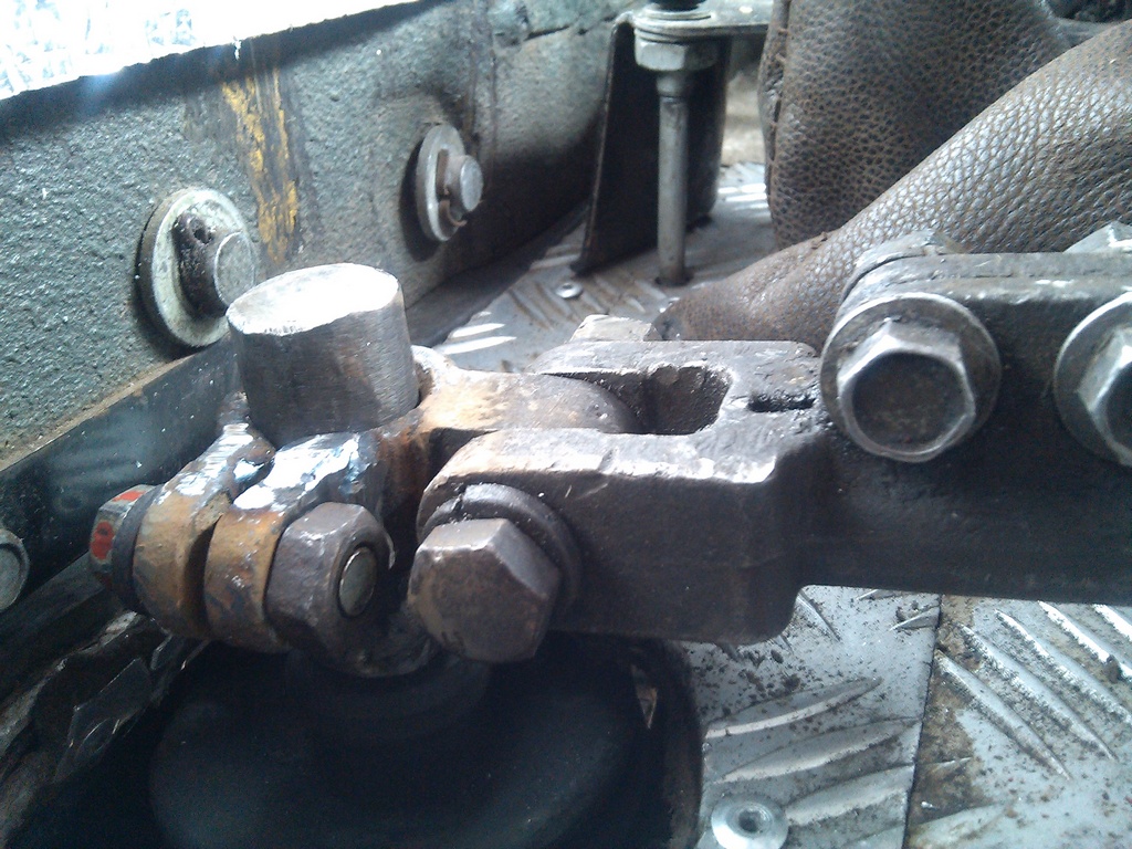

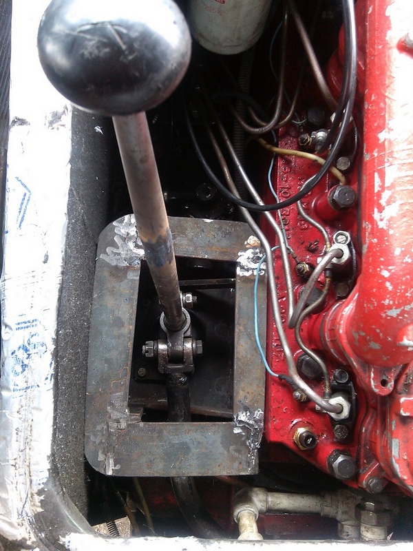

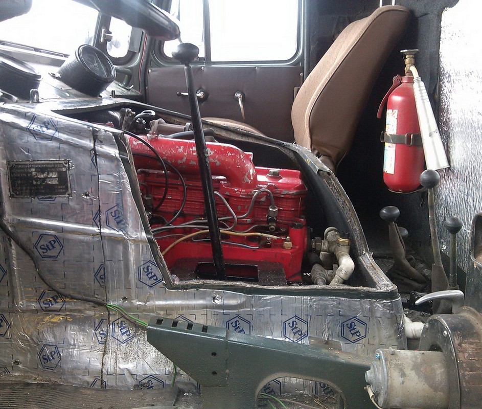

WRANGLER
Сообщения: 1514
привет.
всех с праздником Великой победы!
ну вот и я обзавелся удобным рычагом переключения передач кпп,собственно фото...
