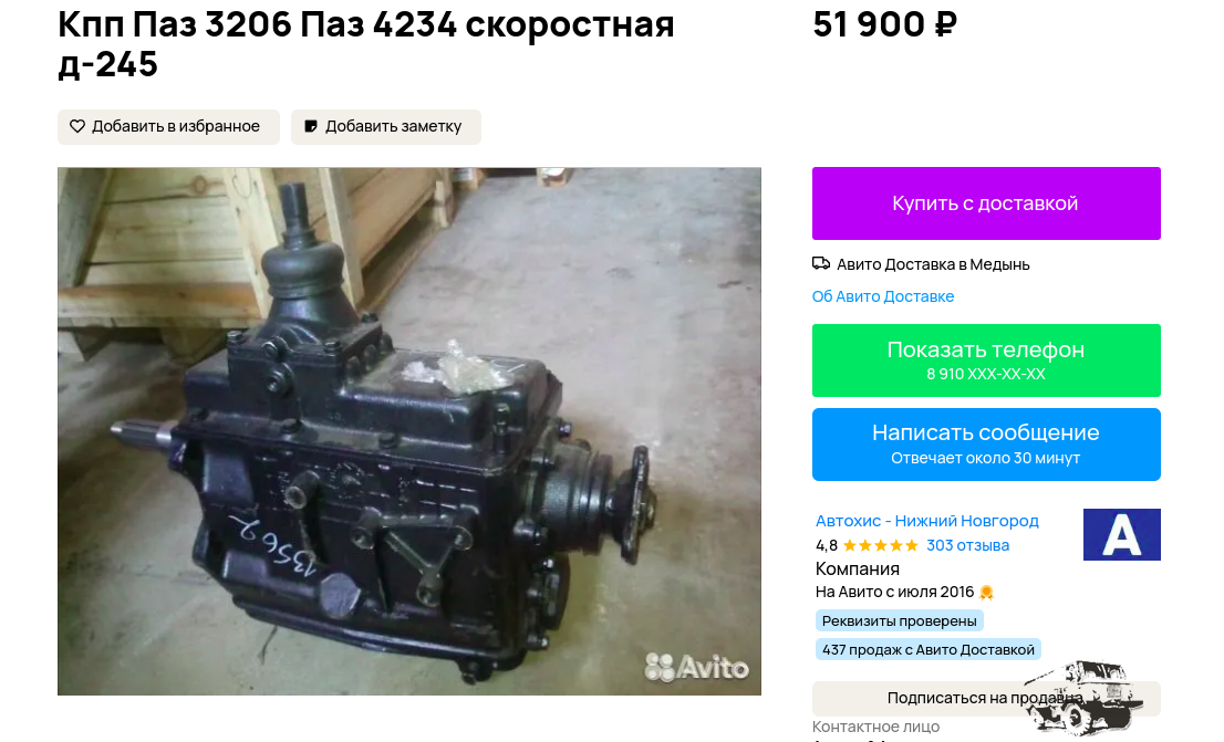

kolinz писал(а):[post]458756[/post] , на скоростную КПП
Это смоленская, сааз, она сырая , качество хромает, да и передачи растянули, там надо бы 6ю скорость, а они 5ю приделали. Не, лучше Зиловская, в разы надёжнее.

Может и так, но цена у неё то же высокая.
Пары в разы дешевле, хотя и энергозатратнее их ставить. :shock:

Как их в ролике ставили,я бы даже ставить не стал.Ищи бу скоростную кпп.Может где в округе такую найдешь,чтоб можно было вскрыть и посмотреть состояние.Там основная поломка-это шестерня пятой передачи Z21 и ее ответная на промежуточном вале.На зиловский КПП это шестерни 4 передачи,по ним сориентируешся где смотреть.

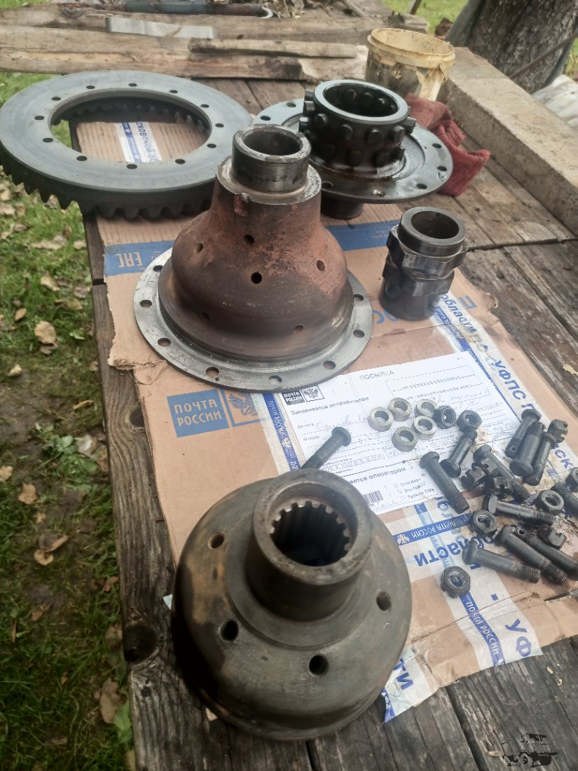

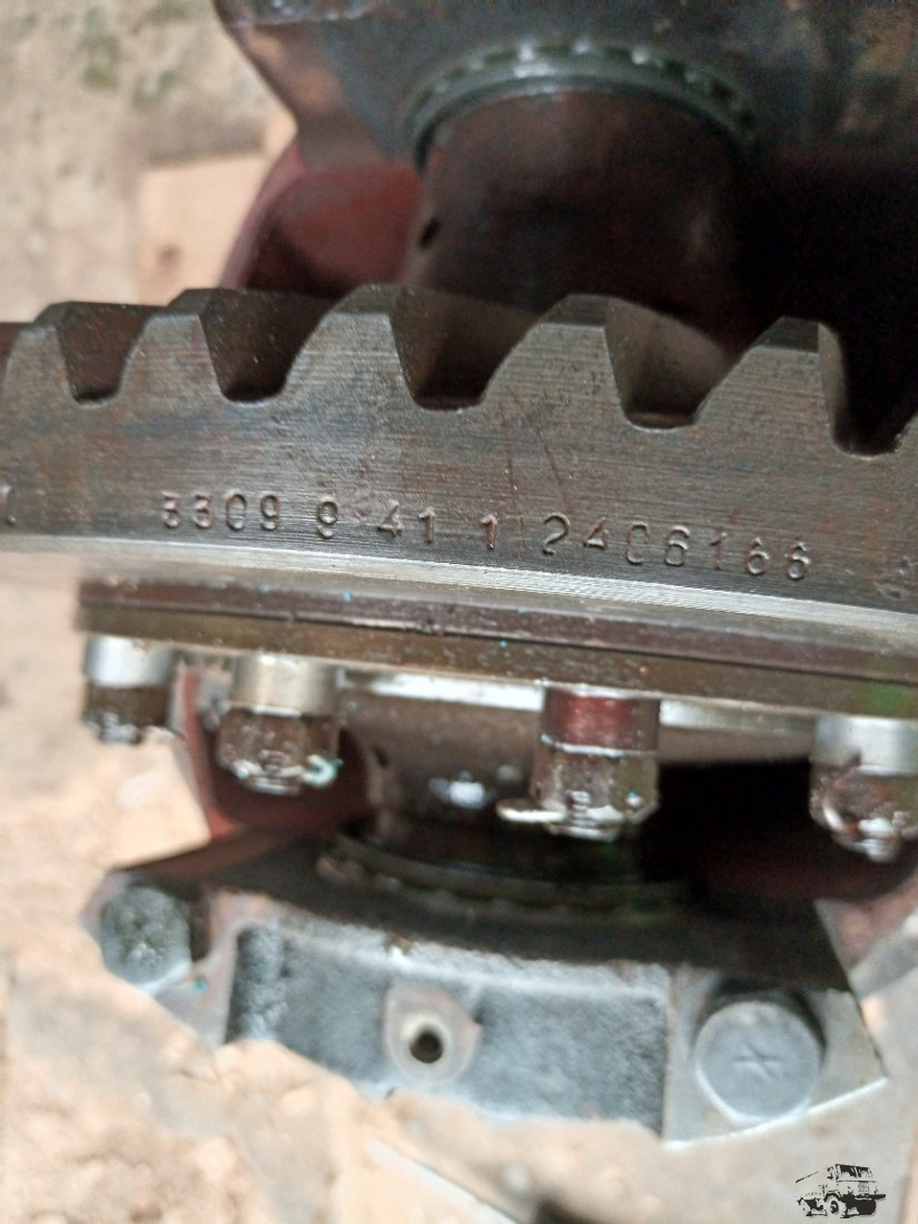

Так пары уже стоят , осталось пятно контакта выставить и зазоры в подшипниках отрегулировать, и можно в мост запихивать. Заодно новые поворотные кулаки поставлю и шланги тормозные заменю.

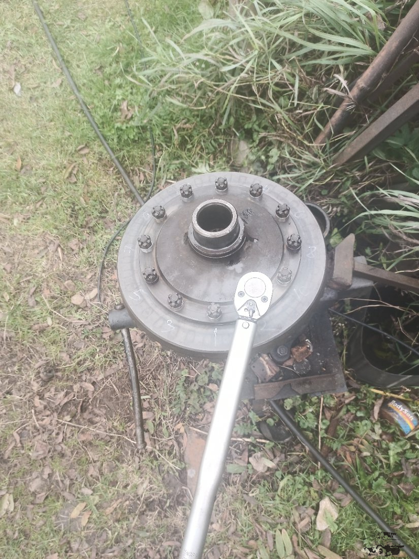

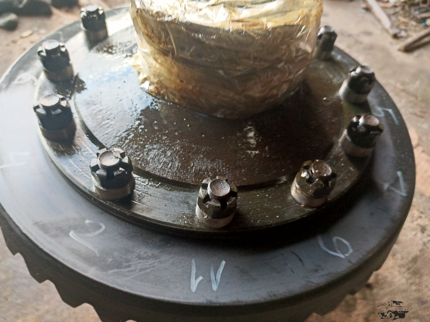

Тебе же RAT популярно объяснил по поводу проставок.Подбери болты покороче,проставки убери.Болты наверное не обязательно оригинальные,можно простые подобрать,с соответствующей прочностью.
DESOTO
Сообщения: 1029
Ускорение дизельного 66го посредством замены пар в редуктора
Сообщение DESOTO »
Ничего не будет, проставки на практике нормально работают. А вот перетягивать болты нельзя, ломаются при эксплуатации легко. В заднем мосту у меня на одном болту гайку оторвало, так там весь корпус покоцало.
Затягивать строго динамиком, крест на крест.125 ньютонов.

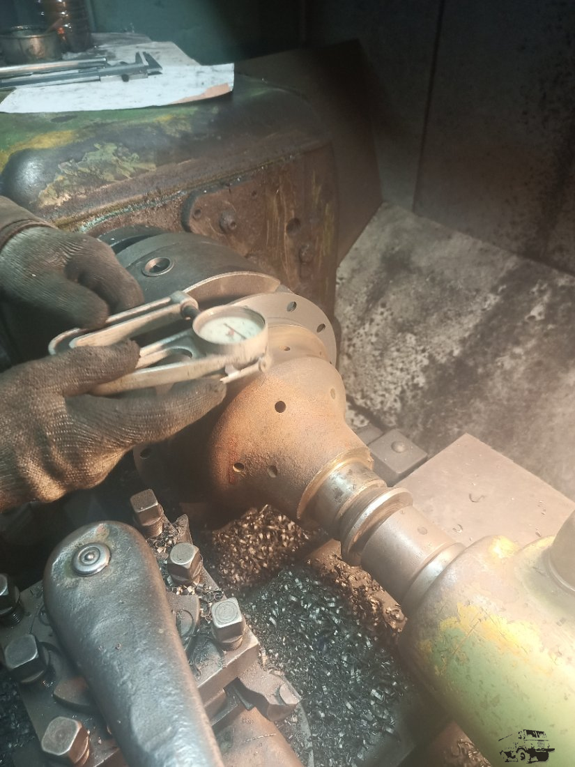

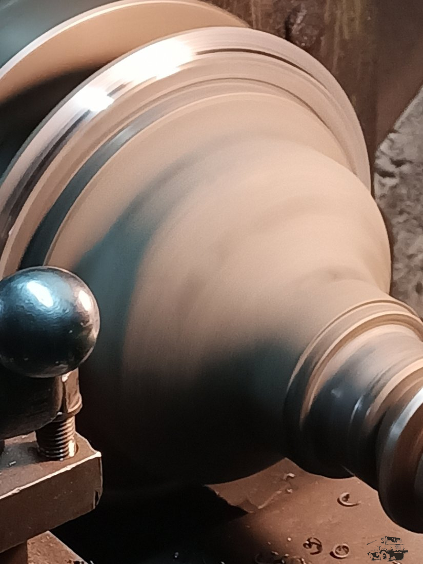

Повторюсь проставки не имеют ни какого смысла даже вредят, тем более был станок можно было сделать культурно, и вклеить их намертво, разбирать потом будешь с газовой горелкой.
Ну ладно сделал и сделал, работы только токарю и себе добавил.

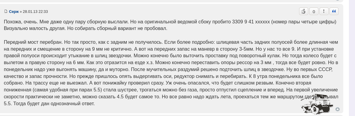

RAT писал(а):[post]458747[/post] Почему : на 3308 пара 5.5 ....
тут вопрос уже в двигателе , если у тебя момента 700 против родных 300 , зачем тебе пары 6.8 , оно и так поедет.
По асфальту поедет а в бездорожье лучше не суваться а зачем тогда такой вездеход? :wink:
DESOTO писал(а):[post]458754[/post] А пары обошлись в 20000.
Ну а разорванные раздатки, полуося и карданы во сколько будут обходиться? И это ещё не считая самого ремонта когда нужно лезть под машину, да ещё в ебенях. :D
DESOTO писал(а):[post]458754[/post] Специально рвать машину в грязи мне не надо, думаю выдержит,
Странный ход мыслей, думаешь порванные агрегаты у людей это специально разорвано?
DESOTO писал(а):[post]458754[/post] а если нет, то на крайняк запасная штатная есть
Вместе с промежуточным карданом теперь в запасе нужно возить. :wink:
DESOTO писал(а):[post]458757[/post] Да так носиться по песочным карьерам, не только раздатку можно разорвать
Не обязательно носиться, с того момента когда люди ставят скоростные редуктора, каюк :D может прийти даже на ровном месте на пустой машине. :D
В том то и дело что она разрывается не специально.
:D
Вообще конечно желаю тебе от души чтоб она у тебя ходила, а всё что выше написал просто поделился жизненным опытом.

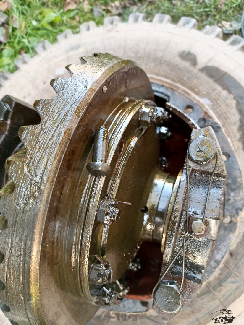

Когда вытаскивал короткий шрус, он рассыпался в руках, шарики выскочили . Вот вам и хруст при повороте на лево, это шрус хрустел а не блокировка срабатывала. Ещё бы немного покатался, то шары заклинили б и кулак поворотный отломило. Вовремя начал пары менять.
Сообщения: 3325
Благодарил (а): 26 раз
Поблагодарили: 262 раза
Так чувствовать-то тоже надо откуда звук, от заднего моста или переднего, и какого он характера. Кто ж так дистанционно нагадает где порча зарыта. )
А звук срабатывания самоблока вообще ни с чем не спутаешь. Если в курсе, конечно.
