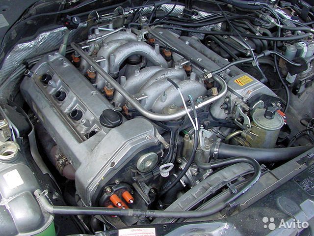

а вообще,уж очень m119 5л от мерседес w140 нравится
320 сил и около 500 момента..
+79028416344,Дмитрий

Re: Мой шесть шесть.
мотор знатный ..
вот только к этому мотору нужен такой же знатный механик и диагност ,что бы всё это хозяйство перенести в грузовик,
нахрапом не получится

Спец то вроде как есть..мотор тоже с акпп,проводкой,мозгами.из Литвы притащил.
В общем останавливаюсь на такой конфигурации:
1.газ 66 шасси
2.мотор Mercedes w 140 m119 5l 320 сил(дизель теперь даже рассматривать не буду,после тест драйва газ 66 с д-245
)3.Коробка автомат с него же,если наеб....ся буду что то другое думать
4.раздатка родная,либо бтр 60
5.Дабы облегчить жизнь автомату,установлю ГП 8.2
6.Лебедка перед электро,зад механика
7.колеса к-58 собранные на 2х широких половинках.
Пока вроде все,буду искать,собирать з/ч,а главное сам 66
У кого какие замечания,пишем
