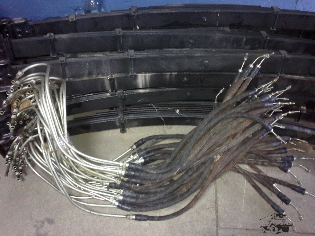

А вот тут проблема серьезнее. Подключаю новые радиаторы. Не получается проложить шланг высокого давления ГУР. Не хватает длины. Шланг нестандартный. Промучался полдня, пока безрезультатно. Или шланг трет тяга газа, или он внатяг, или резкий изгиб.

шланг который идет от насоса ГУРа уж больно похож на Китайщину, родные шланги выглядят так как на фото, у них снимается "гусь" он отдельно приворачивается. У меня же вы брали вроде комплект шлангов советских, откуда вы этот-то взяли?
AlexanderN
Сообщения: 5389
Откуда: г.Москва
ГАЗ 66 АКПП
Сообщение AlexanderN »
dimidrol писал(а):[post]327371[/post] откуда вы этот-то взяли?
Верхняя половина шланга- это было на машине. Нижняя половина шланга - твой со снятым гусаком. Соединение в самом низу, за витком пружины
dimidrol писал(а):[post]327371[/post] уж больно похож на Китайщину
Да я тоже так думаю. Но что ты прислал, то я и поставил.

Этот гусак на шланге появился не спроста.На первых экземплярах шланг был полностью резиновый,что на испытаниях приводило к пожарам(шланг от температуры лопал в районе коллектора и масло воспламенялось на выпускном коллекторе).После этого часть шланга заменили трубкой.У Вас на фото как раз шланг напротив коллектора.
С уважением.

Напоминаю- двигатель не шишиговский. Родной гусак туда не встанет. В двигатель вворачивается другой штуцер. Насчет температуры - На коллекторе должен быть тепловой экран. Ну нет его, и на разборках пока не нашли.

Шланг высокого давления...
