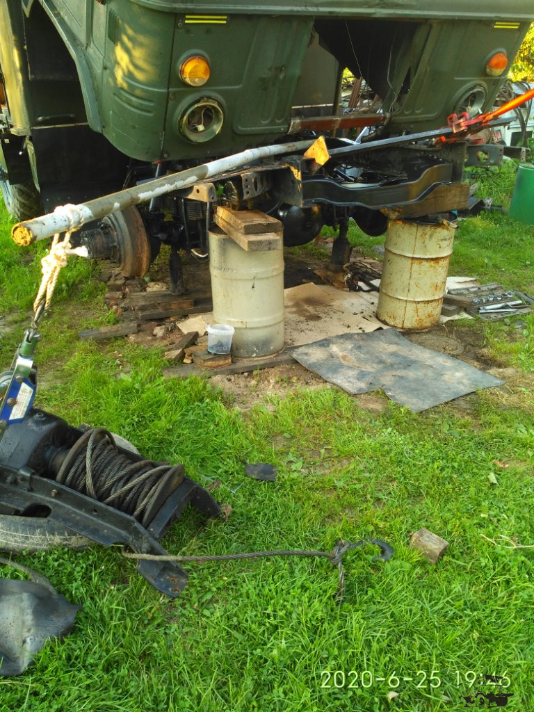

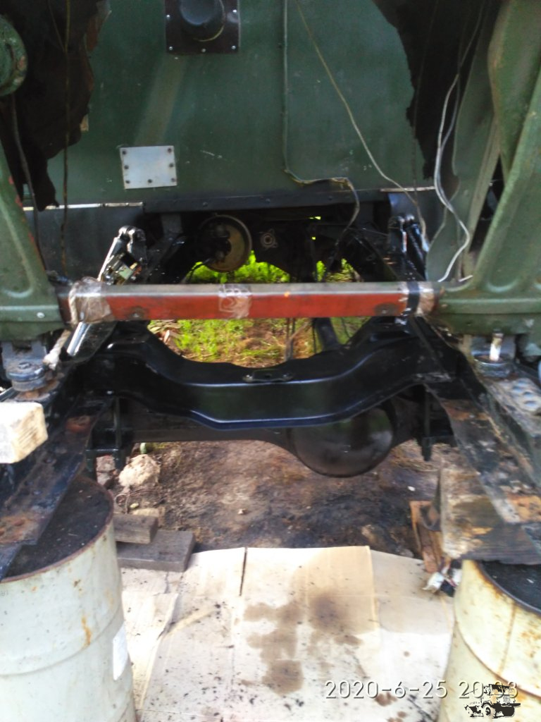

[ref]Пархат[/ref], 2 см мало, тем более судя по фото у него ещё кабина стоит, и при таком способе она тоже не даст развести раму. Либо снимать одну пружину кабины и откручивать в том месте переднее крепление кабины, либо вообще снимать кабину целиком
Сергей_Шмырин
Сообщения: 116
Зарегистрирован: 07 апр 2013, 17:08
Откуда: Кировская обл.
Сообщение Сергей_Шмырин »
[ref]DESOTO[/ref], Траверсу от 3309 воткнул? Я тоже мучаюсь.
DESOTO
Сообщения: 1024
Сообщение DESOTO »

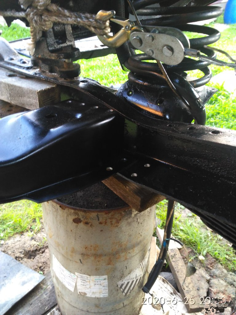

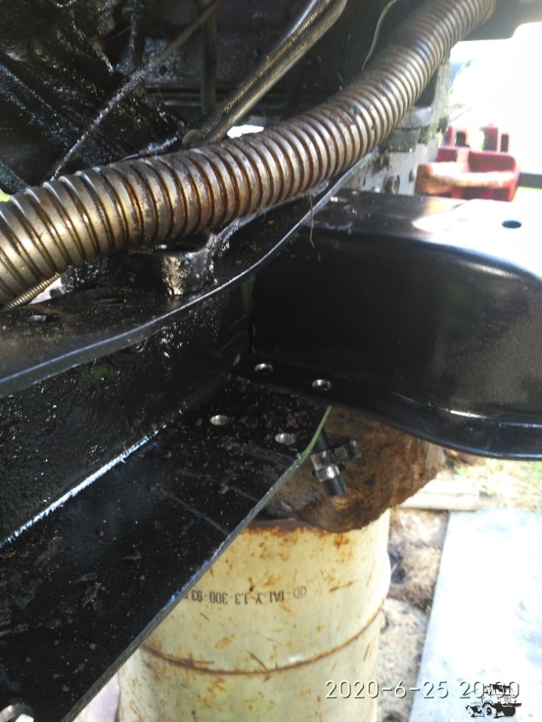

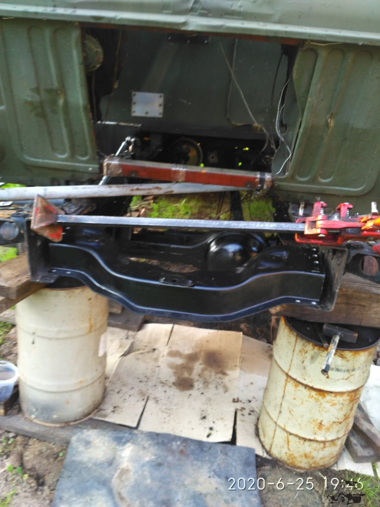

Воткнул !!! Итак, надо снимать лебедь,бампер ессно,откручивать кабину с одной стороны, берём хай-джек,и раздвигает им раму до не могу,на поперечине малясь болгаркой подпиливаем углы, и ставим её не спереди,а СЗАДИ!!!Заводим наискось и постукивая осаживаем на место!!Спереди у меня не получилось, рама имеет там сужение,и поперечина не входит по высоте!!
DESOTO
Сообщения: 1024
Сообщение DESOTO »
Как то так :shock: [attachment=1]IMG_20200625_194629.jpg[/a

Отверстия в поперечине и раме совпали?
Радиатор ставить будешь 66 или 3309?

Нижние совпали полностью,верхние думаю тоже должны. Отверстия рассверлил до12мм. Радиатор наверное от Пазика поставлю.

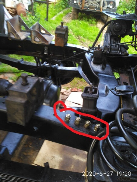

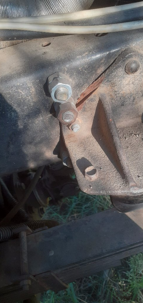

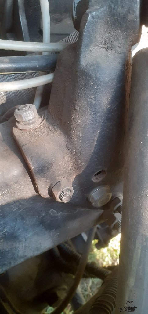

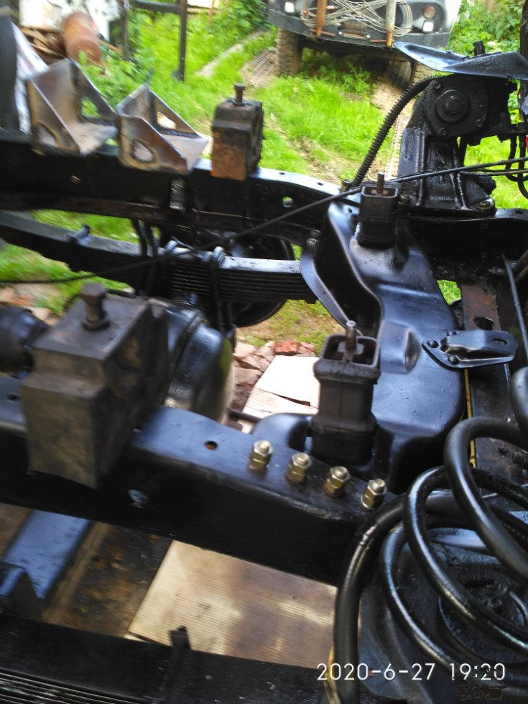

Вот задние кронштейны сварил, цена заводских космическая, завтра попробую поставить 245й,(если в трюм не упаду) :shock:
Сообщения: 2466
Благодарил (а): 264 раза
Поблагодарили: 256 раз
гайки надо сваркой еще обварить
Сообщения: 2434
Надо было гайки самоконтрящие поставить и забыть о них
На разборках они есть
Их легко узнаешь по закруглённой верхней части
Или они обжаты заводом изготовителем
Они без пластикового уплотнителя а цельнометаллические
хотя какая разница можно новодел с пластиком ставить
DESOTO
Сообщения: 1024
Сообщение DESOTO »
Да тут пугают,что у дизеля вибрация очень сильная, даже крепления супер болтами на раз расслабляется. Вот и пришлось на красный фиксатор резьбы их посадить,а для верности ещё и законтргаить. :D

serega.kam писал(а):[post]405066[/post] гайки надо сваркой еще обварить
ИМХО Не надо на раме сваркой ничего варить.
Болты как протягивать будешь,хотя бы раз? Они все равно с начало слабнуть будут от вибрации и игры рамы..
