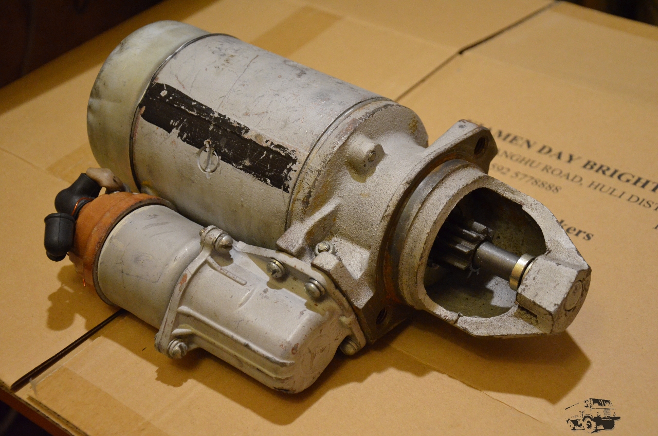

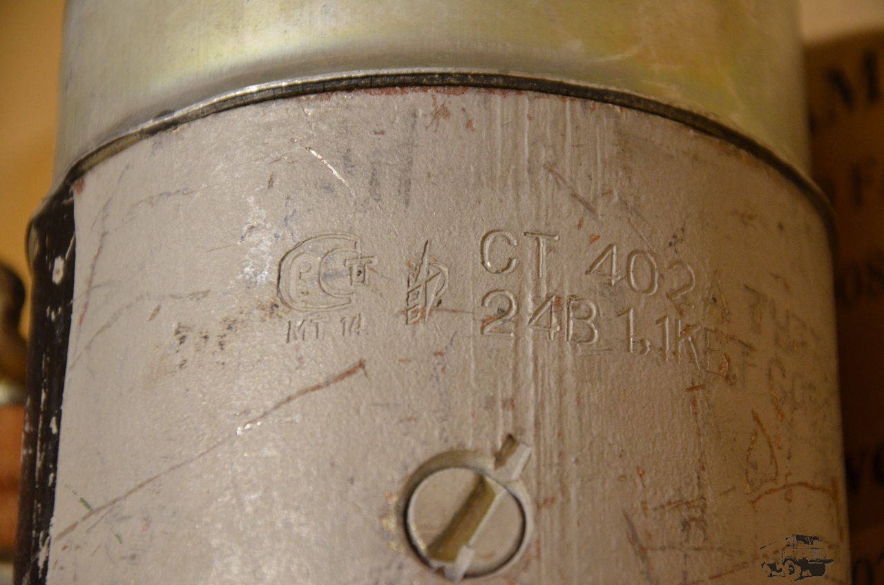

Не большой презент от койот555 новенький стартёр от 41-го на 27 V.- за, что большое Спасибо ! .. Такой просто в магазине если чего не купишь, поентому такой ЗИП греет особенно :shock: :idea:
шишигер
Сообщения: 171
Откуда: муром
Сообщение шишигер »
зачем он нужен если все на 12 в
Сообщения: 6005
Поблагодарили: 18 раз
шишигер писал(а):зачем он нужен если все на 12 в
А если дизель?
