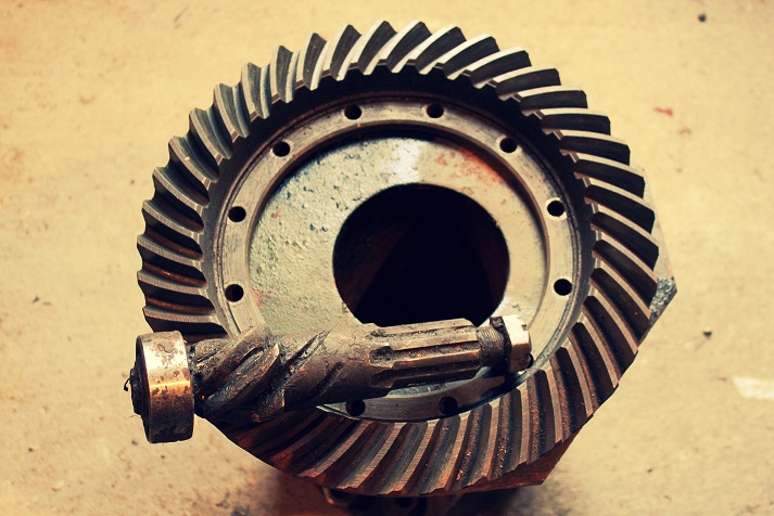

Теперь в мыслях новый проект:газ 66 с мотором змз 409 и ГП 8.2.(в Вильнюсе ездил на таком,только с родной гп.Едет не хуже чем с родным v8,жрет в 2,3,4,5 раз меньше)ГП 8.2 будет получена путем скрещивания хвостовика от газ 63(5 зубов) и родной 66 планетарки(41зуб).Профиль зубьев у них одинаковый,сейчас как раз занимаюсь сборкой редуктора.

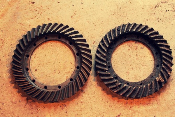

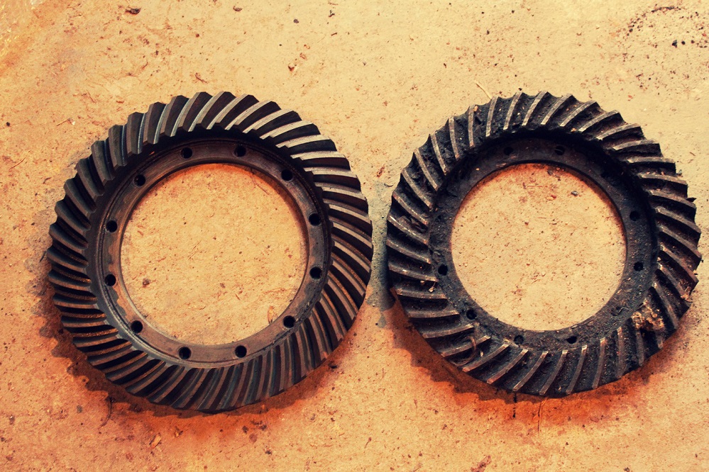

планетарка газ 66 41 зуб(слева) и газ 63 38 зуб(справа).Видно,что у 63 планетарки центральное отверстие меньше,и на диф 66го она не сядет

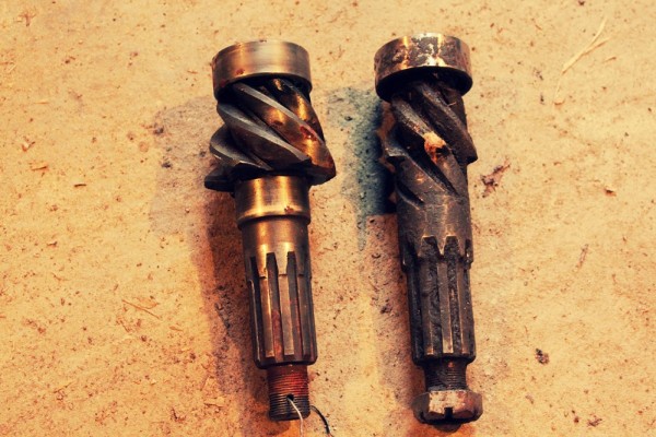

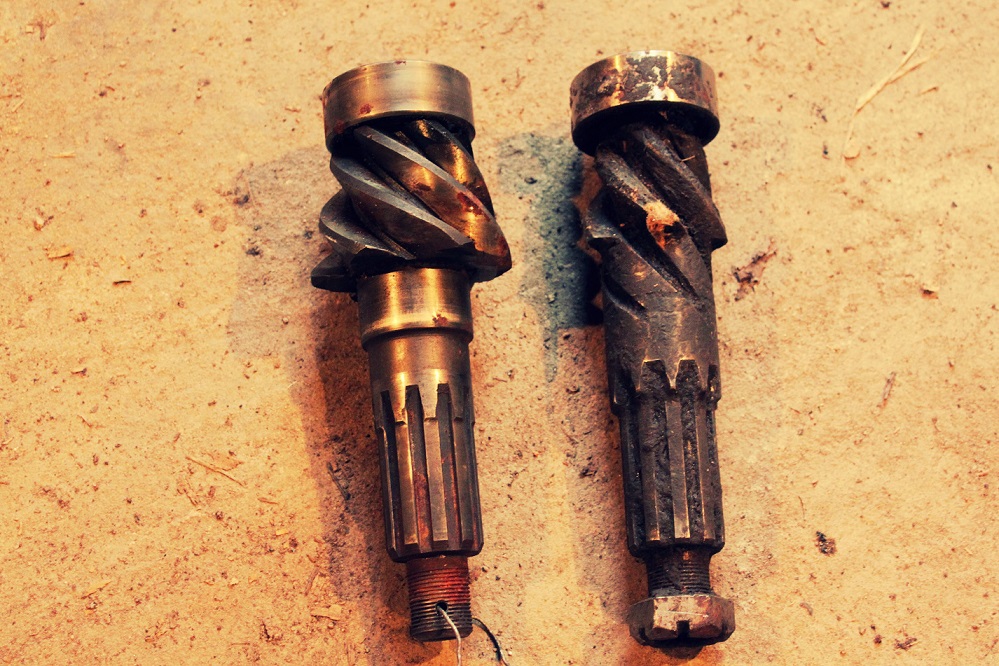

Хвостовики газ 66 6 зубов и газ 63 5 зубов.В остальном,полностью идентичны,ну проточку еще на 63 хвостовике надо сделать под подшипник

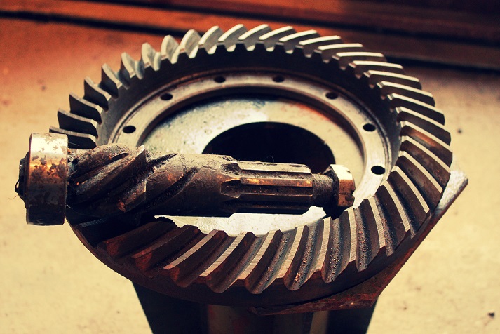

В сборе
Думаю 409 змз должен потянуть 66й шасси без кузова на такой паре

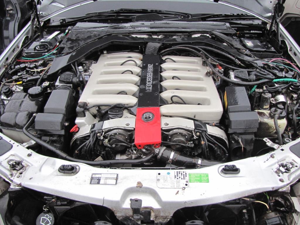

Еще притащил несколько моторов,один из них Мерсовский м119 5л со 140го 320 сил,один м120 6л 394 силы,оба с акпп и проводкой.Может их вкрячить?Крутящий м119 480 при 3750об. м120 570 при 3800об.С парами 8.2 обороты двигателя как раз и будут где-то рядом с максимальным моментом

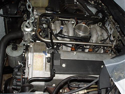

Кто какой бензиновый мотор может еще посоветовать?слышал от крузака еще ставят 4.7
+79028416344,Дмитрий
Re: Мой шесть шесть.
Dmitriy7171 писал(а):Кто какой бензиновый мотор может еще посоветовать?слышал от крузака еще ставят 4.7
Бензинку тойотовские ставят, 1uz-fe http://www.gaz66.ru/forum3/viewtopic.php?f=13&t=21466
