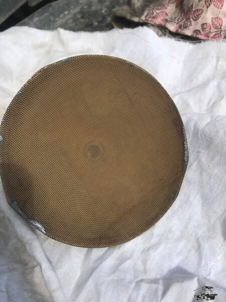

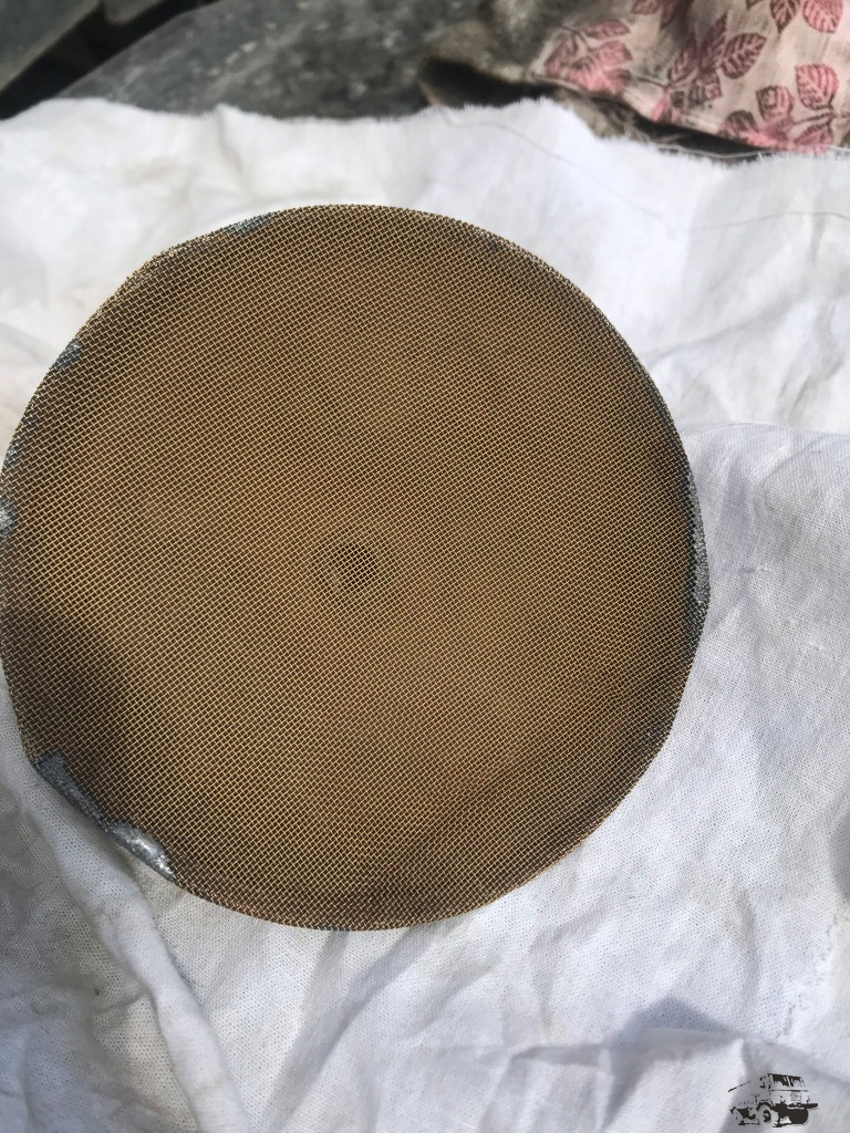

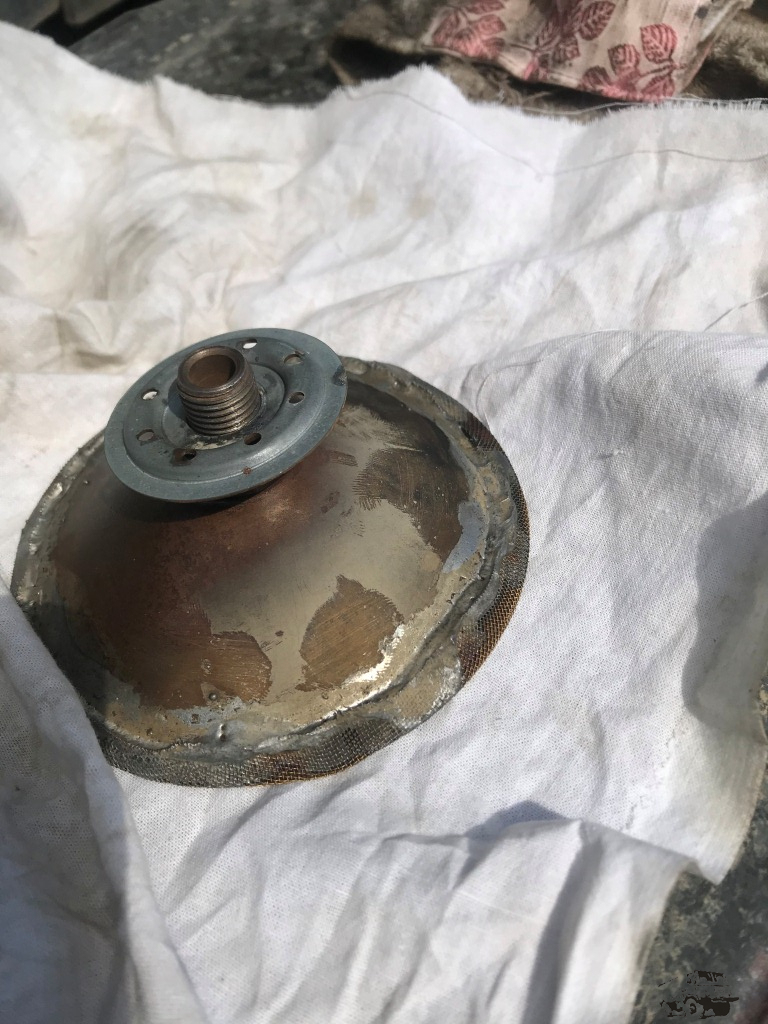

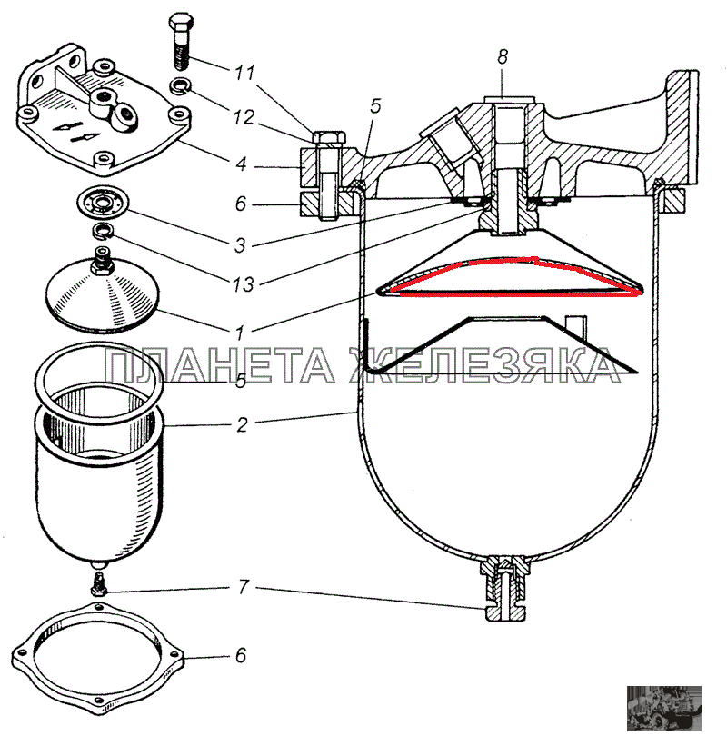

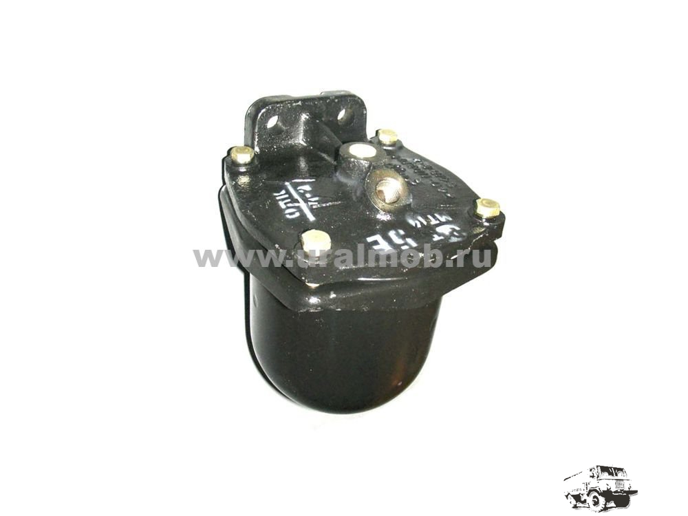

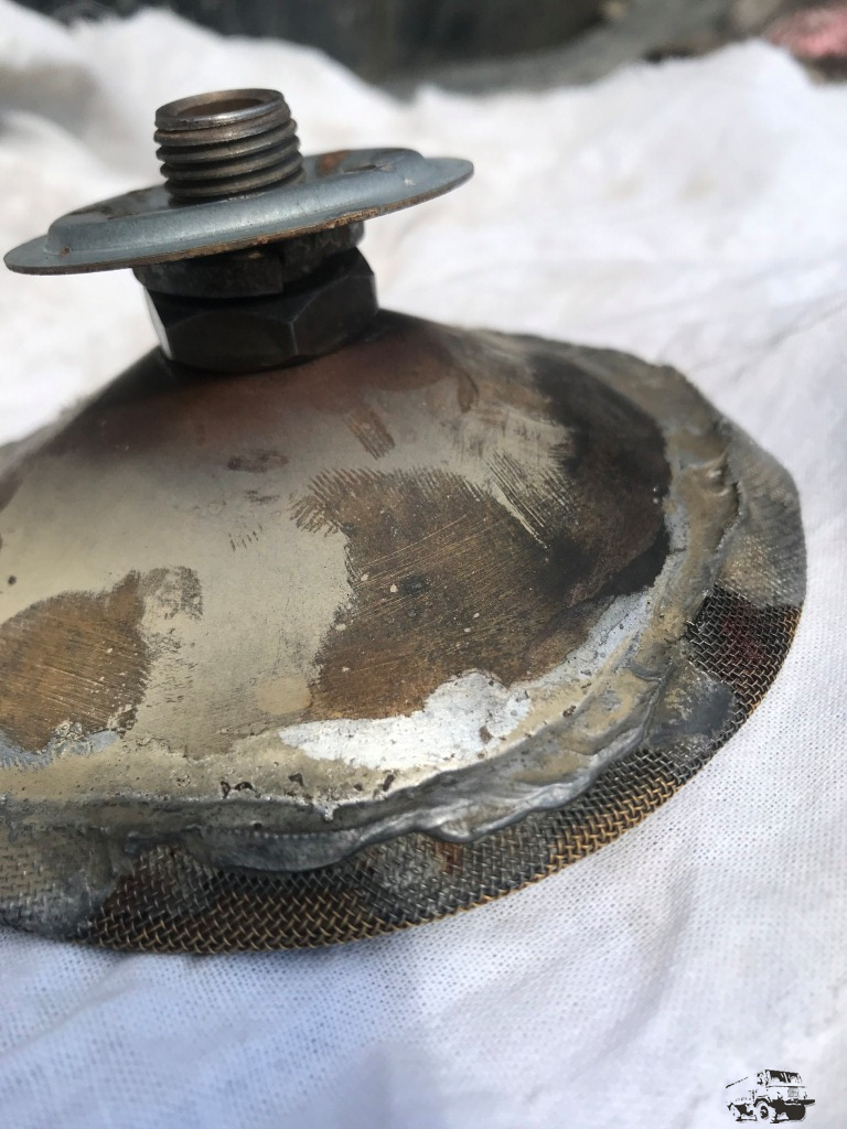

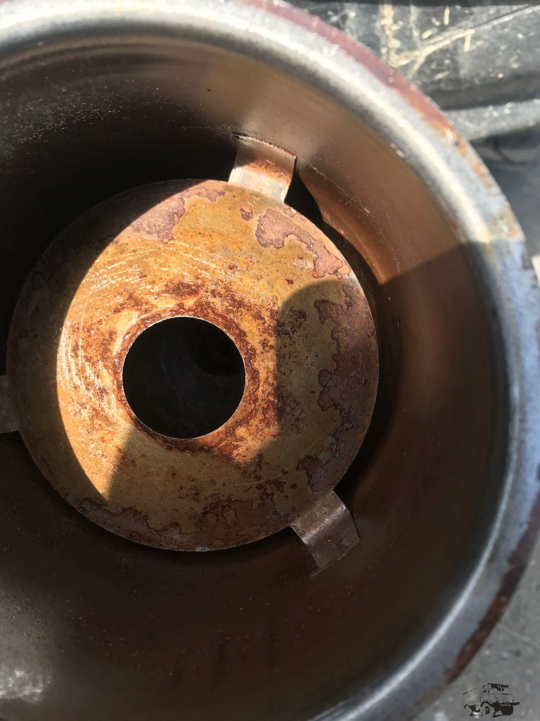

buderus писал(а):[post]403122[/post] можно поставить камазовский с отстойником
на таких фильтрах ,внутри стоит сеточка,завальцована в вороночку,стали замечать уже не на одном фильтре ее вырывает из вороночки(по завальцовке)короче дорабатываем их по своему :D ,припаеваем сетку свою,и все ок :wink: .кто будет ставить,обратите внимание на внутрянку.
buskermolen
Сообщения: 1031
Откуда: Пушкино
Благодарил (а): 29 раз
Поблагодарили: 112 раз
Сообщение buskermolen »
serega.kam писал(а):[post]403587[/post] стали замечать уже не на одном фильтре ее вырывает из вороночки
Блин, в прошлом сезоне такой рваный фильтр менял, надо будет пропаять...
Сообщения: 2466
Благодарил (а): 264 раза
Поблагодарили: 256 раз
buskermolen писал(а):[post]403589[/post] надо будет пропаять..
там родная сетка-гавнище,пропаивашь,она рядом с пайкой рвется,мы меняем сетку целиком.
Сообщения: 2816
Благодарил (а): 87 раз
Поблагодарили: 84 раза
[ref]serega.kam[/ref], мне кажется у вас она крупновата(сетка) родная насколько я понимаю не должна пропускать воду. А то что качество швах это да. В магазине спросил про неё, сказали нет в наличии и дали совет, взять сетку положить ее на раскалённую плитку и приставить эту воронку(припаять) у меня она пластиковая и будет лучше новой.
Сообщения: 4694
Поблагодарили: 204 раза
На иностранных аналогах вообще сетки нет,просто конуса.
Сообщения: 2466
танкист 204 писал(а):[post]403593[/post] мне кажется у вас она крупновата(сетка)
фильтра ставим на Зилы :D ,там япономоторы,на них стоят штатные фильтра ,то есть этот получается грубой очистки,родной уже -тонкой :wink:
родная да мелкая,есть предположение что в фильтре соляра зимой "замерзает"(густеет),при запуске не проходит и сетку просто втягивает (вырывает с завальцовки)в воронку вместе с густой солярой,при разборе (на 1 машине)замечали втянутую в воронку сетку,но опять же-предположение.
Сообщения: 2816
[ref]serega.kam[/ref], аналогично замечал на МТЗ втянутую сетку, тоже грешу на летнюю солярку зимой. Но думаю если через сетку ее не протянуло, то через тонкий фильтр тем более не протянет. Нужно лить хорошее топливо имхо. Просто у меня не всегда есть возможность сделать это вовремя, работа вахтой даёт свои минусы

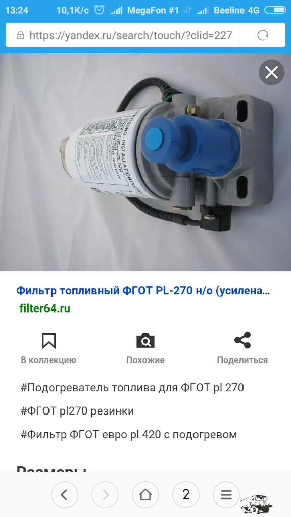

DESOTO
Сообщения: 1024
Сообщение DESOTO »
А как на ваш взгляд,вот такой фильтр?
По отзывам вроде один из лучших,и не дорогой.
Сообщения: 4694
Жесть. Не думал,что чурки ещё выпускают.
DESOTO
Сообщения: 1024
Сообщение DESOTO »
Да,менять его дольше,но водичку сдерживает лучше именитых сепараторов.А вода это смерть топливной системе .
Сообщения: 4694
Менять его как раз быстрей,а на счёт воды не знаю,но вряд ли держит.

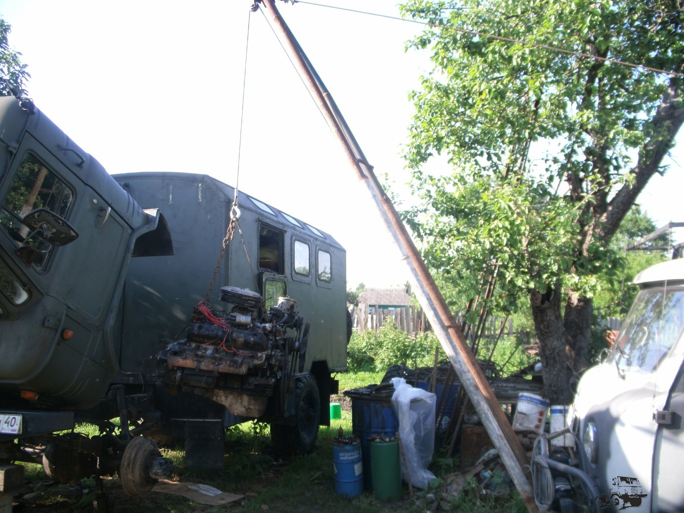

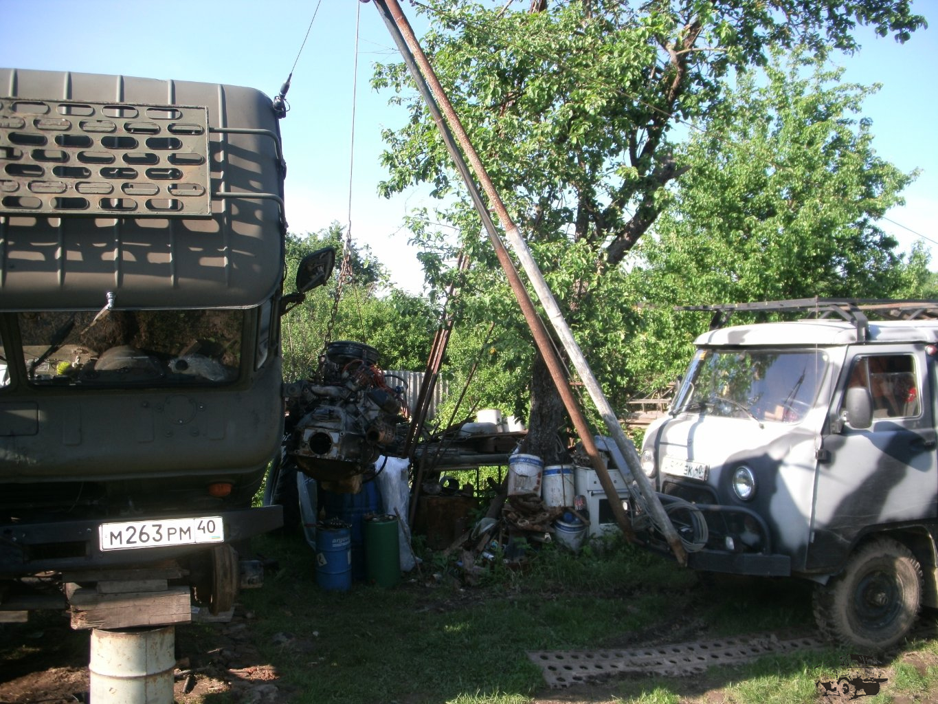

Для изъятия и установки движка, замастырил вот такой кран
Теперь в одиночку, вытащить двигло без проблем.

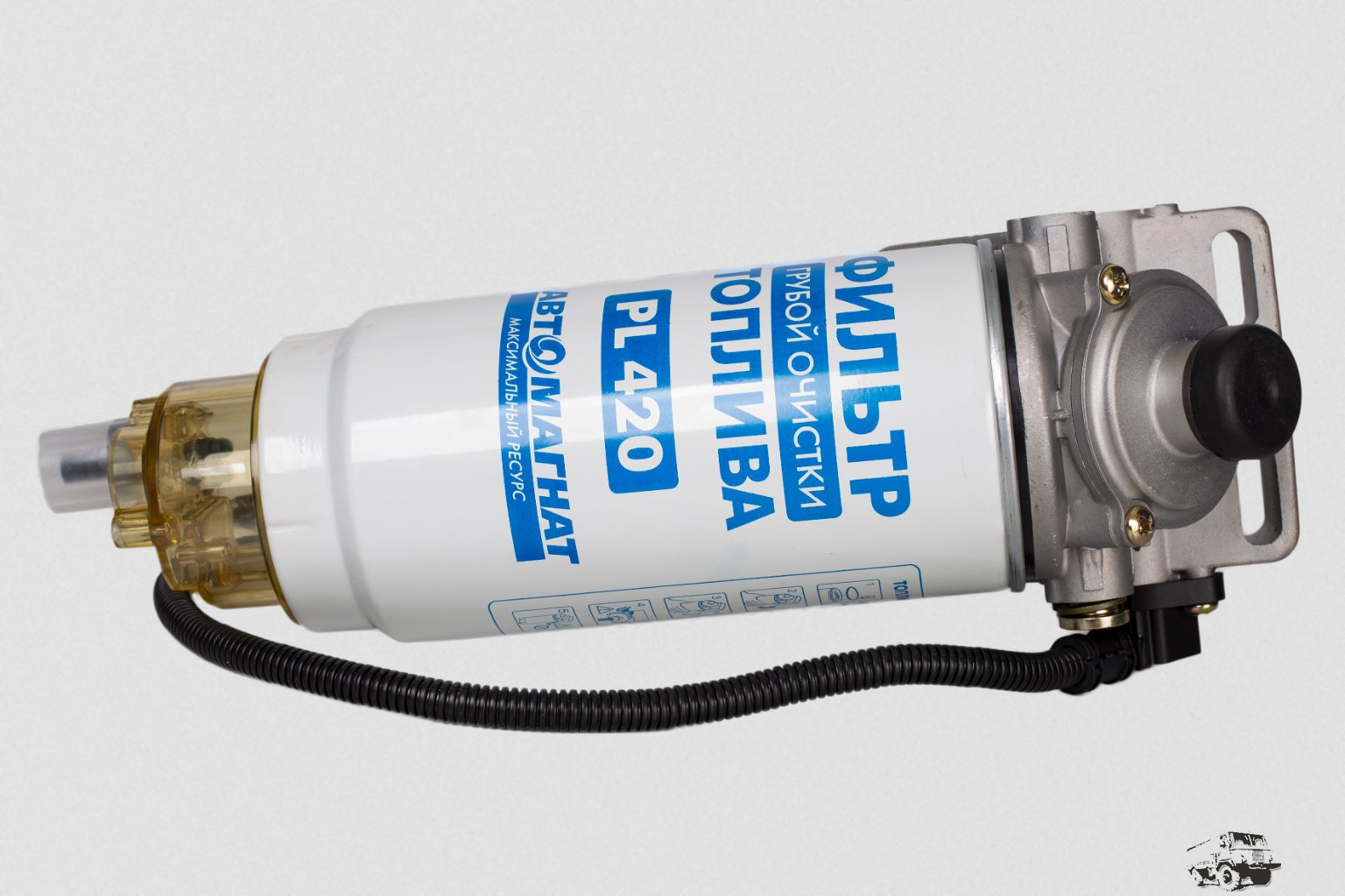

л-т писал(а):[post]404736[/post] Отказался давно от неудобных этих фильтров в пользу импорта.
Как фильтр ещё куда ни шло, удобно что отстойник прозрачный. Но прокачивать топливную этой помпочкой дрочь знатная, особенно в мороз. Есть такие же только помпочка помощнее вот те лучше
Последний раз редактировалось танкист 204 18 июн 2020, 11:30, всего редактировалось 1 раз.
Сообщения: 2816
Вот такой.

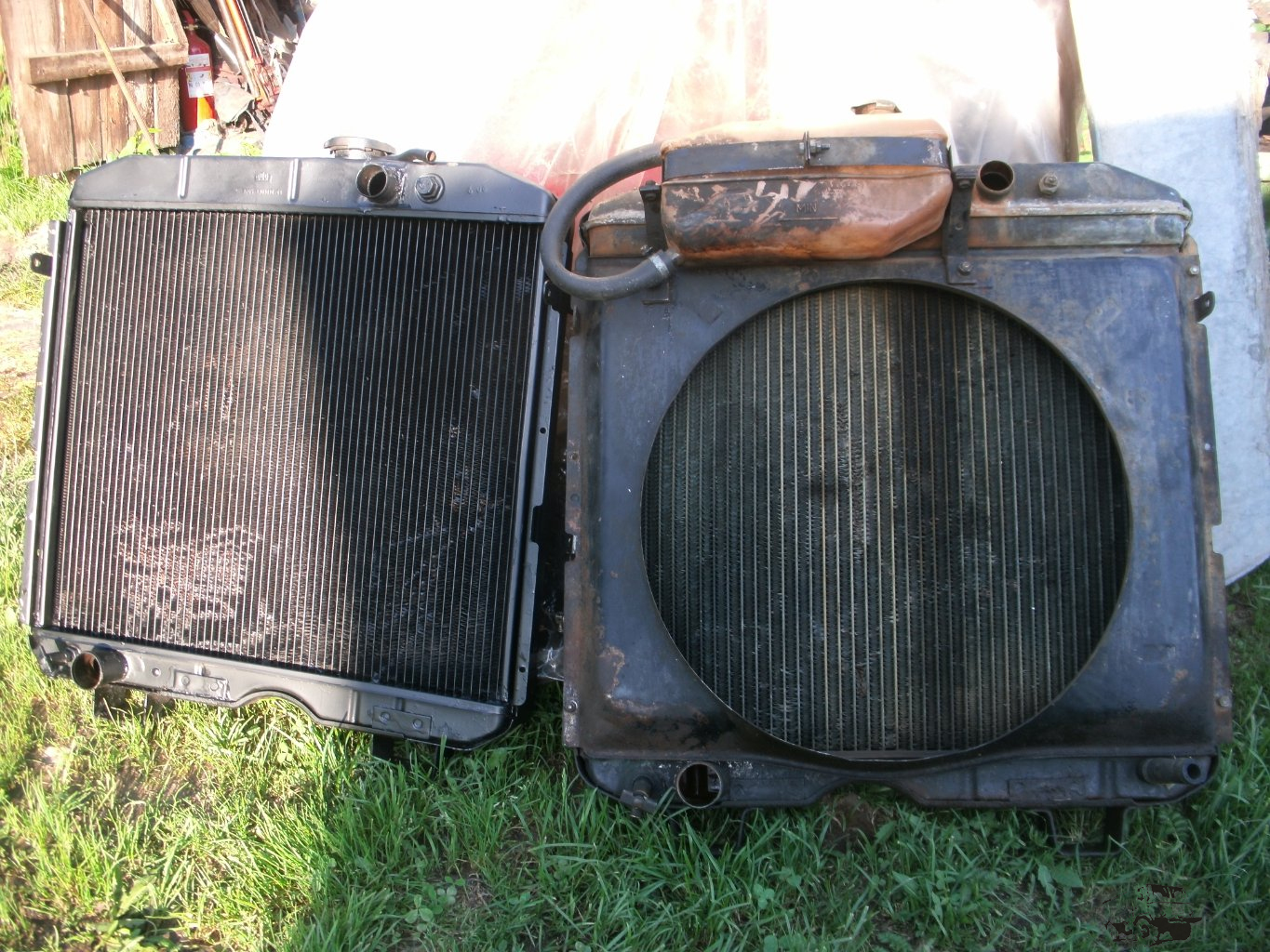

Какой из этих радиаторов выбрать под д245? У родного выход справа под печку есть,и выглядит массивнее, а у Пазовского нет,но по размерам вроде одинаковые.
