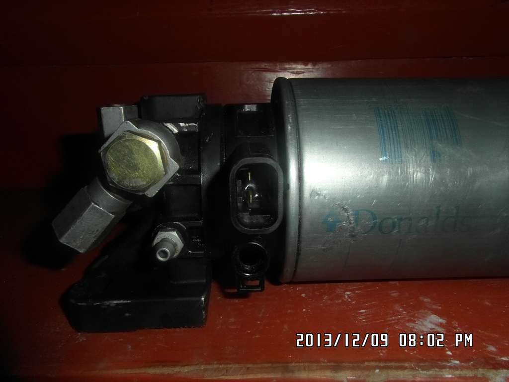

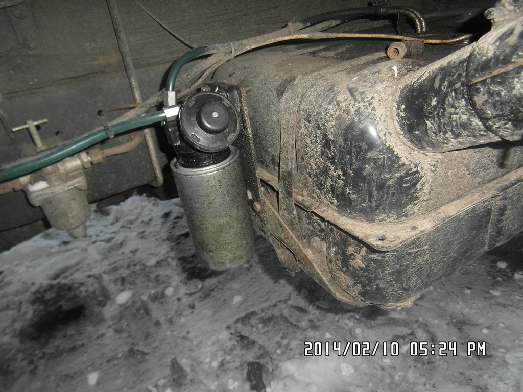

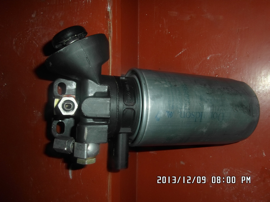

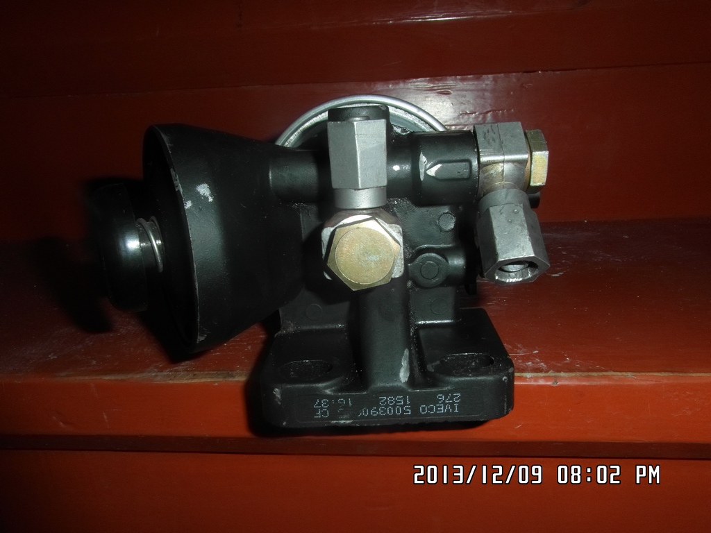

брат подогнал с дафа корпус с фильтром грубой очистки топлива с подогревом,правда на 24v,буду ставить рядом с баком.
наконец то мне сняли ком с рк вместе с раздаткой и карданами,незнаю когда забирать,времени совсем нет с этим ремонтом.

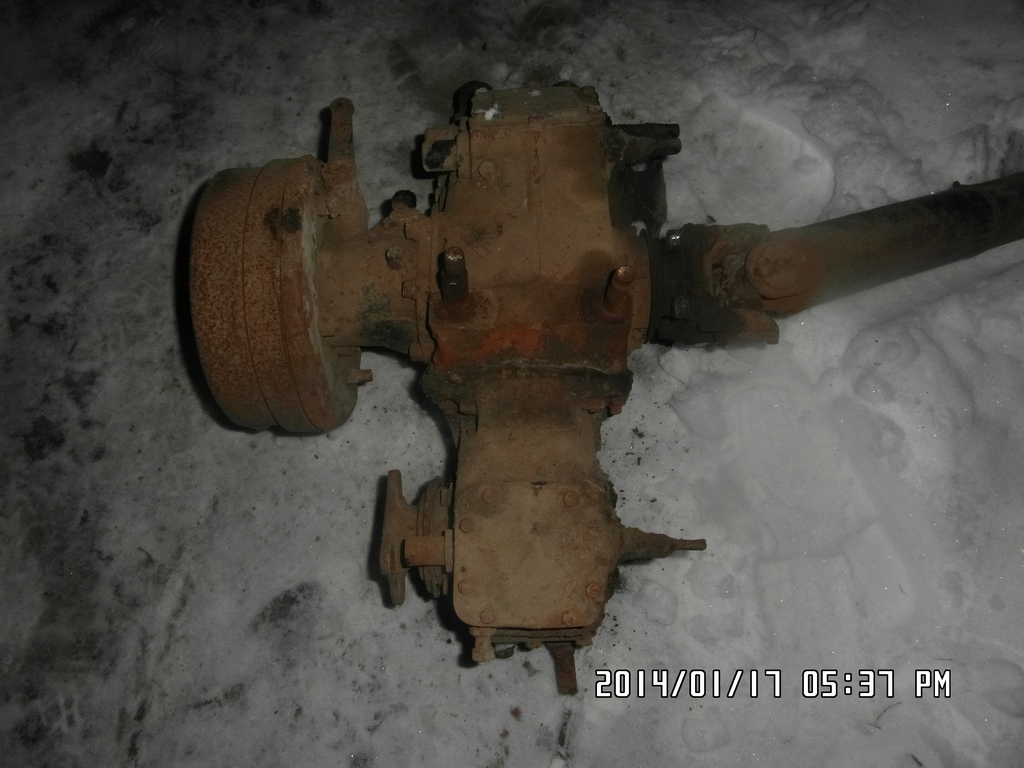

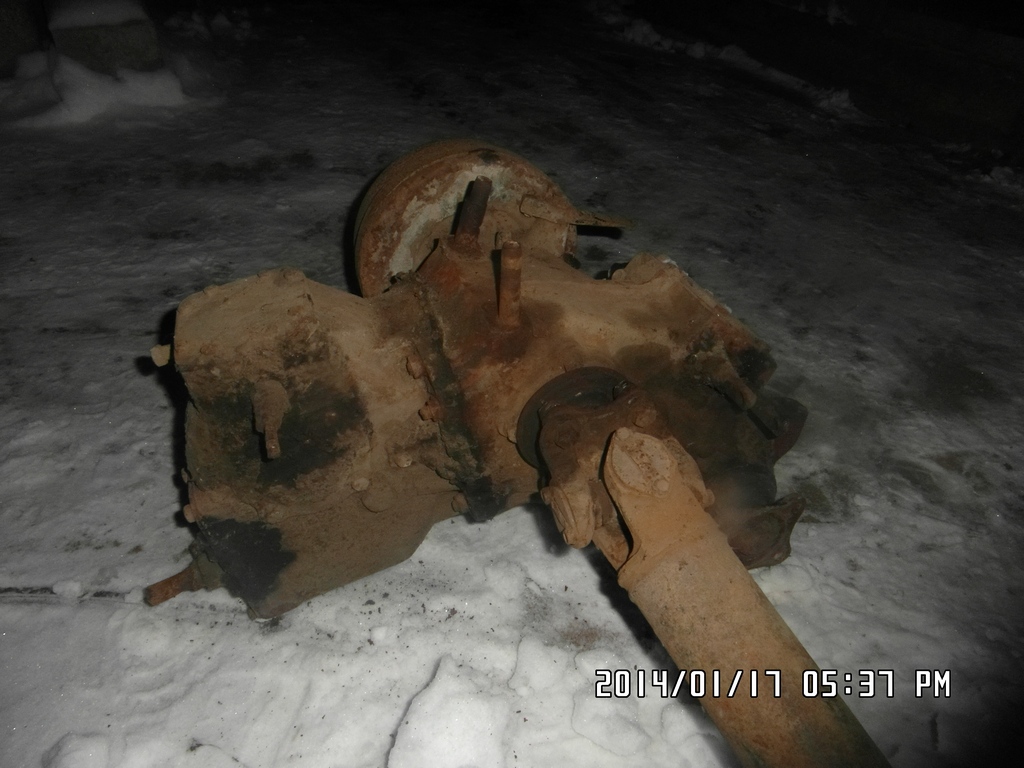

Сообщение WRANGLER »

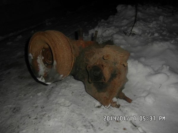

ну вот и я стал сщасливым обладателем кома рк от пажарки,нашол я ее в соседней области в 130 км от меня,благодаря моему дядьке,у них в колхозе стояла полуразобранная пожарка.и он мне скрутил ее,ездил сегодня за ней. :D :D :D :D

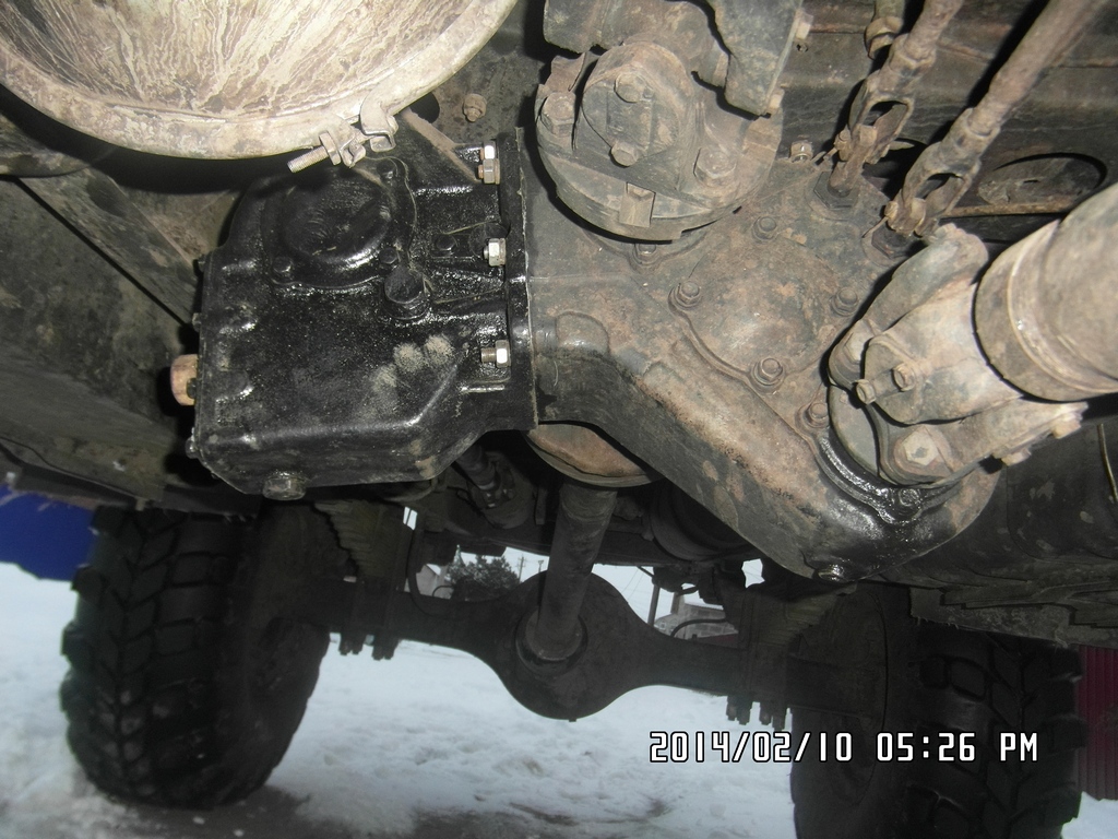

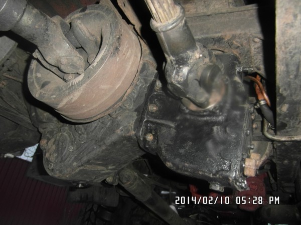

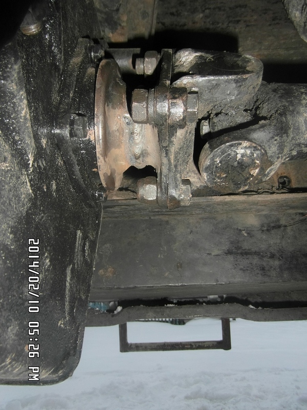

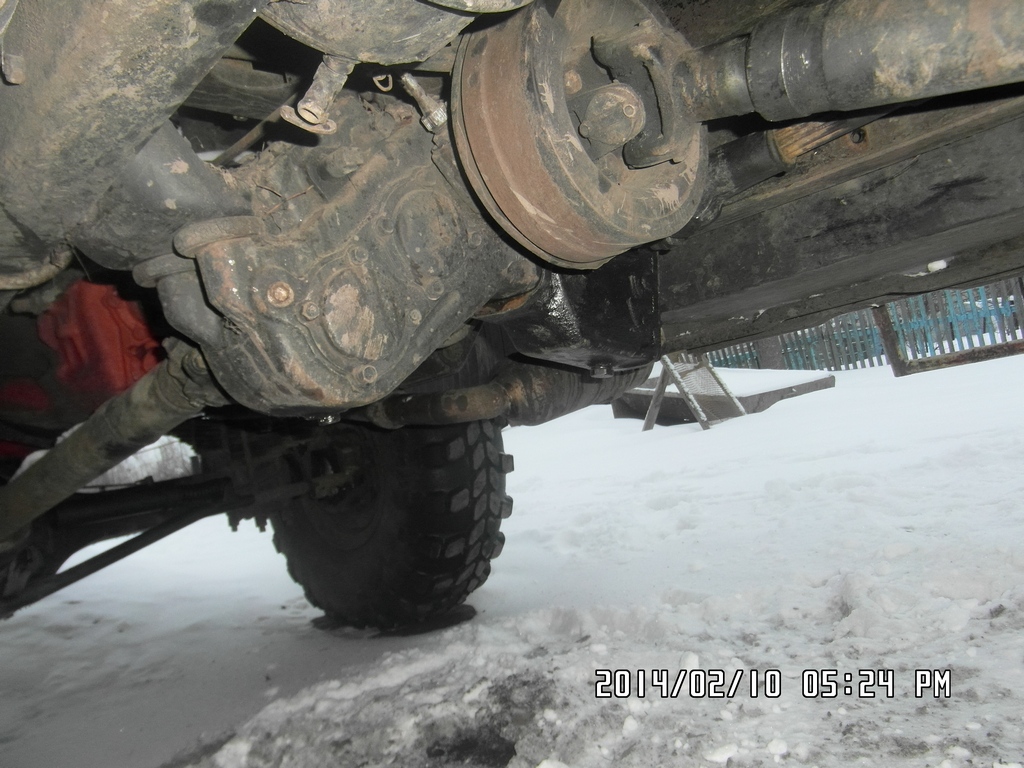

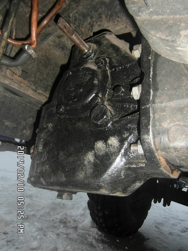

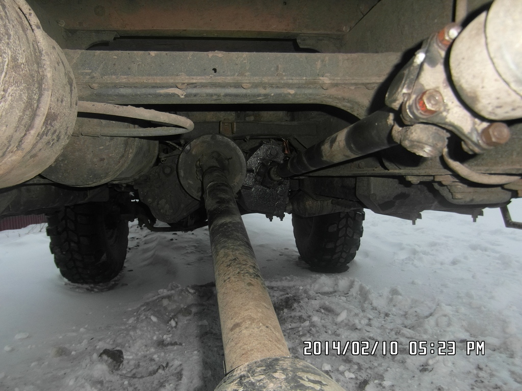

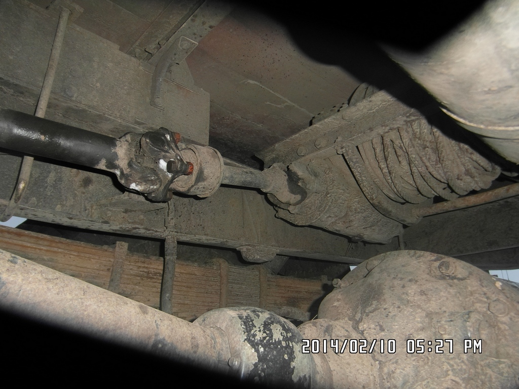

недождался я весны и вчера установил ком на раздатку.вукуумный ресивер придидется демонтировать с родного места и установить на траверсу рк т.к он мешает кардану.кардан использую от 131 лебедки какой и стоял,фланец на коме переделал по фланец кардана.ну и тягу на включение надо подогнуть как надо
WRANGLER
Сообщения: 1514
Re: шишига 1967 года выпуска
ну собственно и фото

А фото рычага и тяги включения КОМа есть?
WRANGLER
Сообщения: 1514
тягу еще негнул под размер,рычаг стоит давно.фото нет пока
