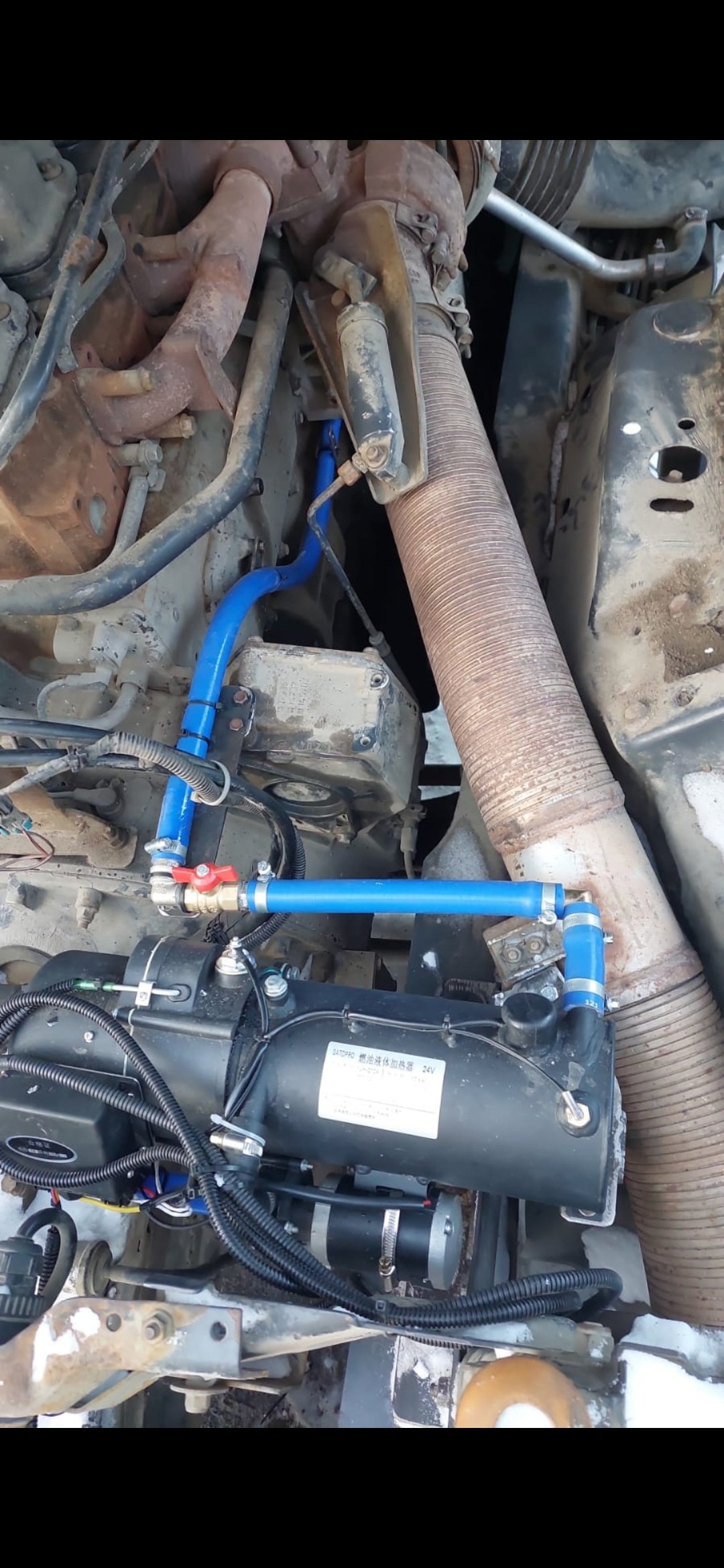

Вот такой китайский подогреватель стоит 10-12 тыс.

Масло в поддоне не греет?

Для тягача поддон выхлопом не актуально греть.А так если выхлоп на поддон направить,то наверное будет греть.Этот котел на 12 кв,у него выхлоп не очень большой,есть котлы 16 КВ,у них выхлоп около 40 мм и по мозгам они проще,но размеры котла уже прилично больше.
