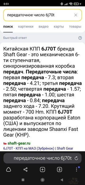

У Десото колокол SAE2.Ему запросто можно импортную КПП подобрать,хоть 6 хоть 8-9 ступеней.Допустим такой Итон.https://m.avito.ru/podolsk/zapchasti_i_ ... mv-STUAAAA

https://m.avito.ru/dimitrovgrad/zapchas ... HYH8zUAAAA Фаст Гир вообще на этом моторе применялась.Только надо разобраться,существовала не ускоренная версия

kolinz писал(а):[post]440223[/post] У Десото колокол SAE2.Ему запросто можно импортную КПП подобрать,хоть 6 хоть 8-9 ступеней.
Вот это, может быть, самый годный вариант, только длина и диаметр хвостовика первичного вала скорее всего потребуют доработки. Если такие есть с делителем, то и ускоренные должны быть.

6 ступеней ,по ссылке,ускоренная.Китайка тоже ускореная 6я -0.84,поглядел уже.

На китайскую ком есть.Новый 30+ стоит.

Со скоростной 3206,Десото с большой вероятностью нае@ут и получится,что китайка за 43000 вполне годный вариант,да ещё 6 ст.

kolinz писал(а):[post]440239[/post] получится,что китайка за 43000 вполне годный вариант,да ещё 6 ст.
Тоже так считаю, там 1-я, скорее всего, ПЧ не меньше 6.
