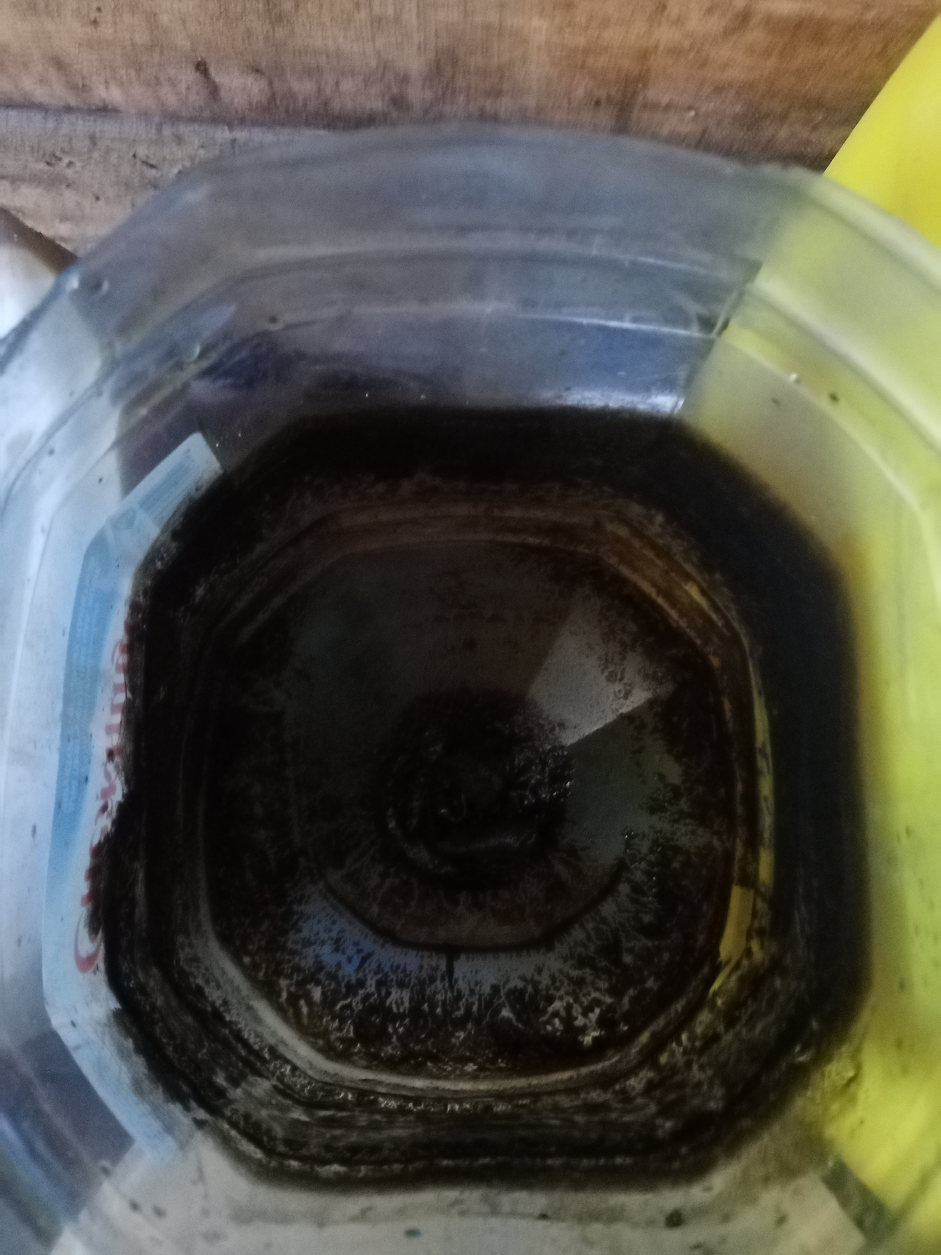

Mityai, масло в тосоле или тосол в масле?
Mityai
Сообщения: 477
Откуда: Амурская область
Сообщение Mityai »
танкист 204, масло в тосоле
Mityai
Сообщения: 477
Сообщение Mityai »
kolinz, как я их увижу? Можно подробнее?
Сообщения: 2820
Благодарил (а): 90 раз
Поблагодарили: 86 раз
Наверное прокладка. Но не думаю что давление настолько упадёт если масла действительно чуть чуть
Mityai
Сообщения: 477
Сообщение Mityai »
Ещё уровень масла рости начал, но тосол на месте, значит солярка? В масло идет
Сообщения: 4696
Поблагодарили: 205 раз
Mityai, я не верно прочитал,гильзы смотрят когда антифриз в масле.Про масло в антифризе относительно ММЗ даже не слышал.
Mityai
Сообщения: 477
Сообщение Mityai »
kolinz, то что осталось после фильтрации 10 литров
Сообщения: 2820
Если масло не пахнет соляркой значит насос гур
Mityai
Сообщения: 477
Сообщение Mityai »
танкист 204, явного запаха нет топлива нет, а что сделать с насосам чтобы устранить проблему?
