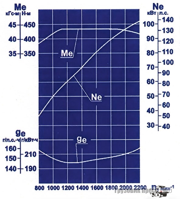

виталян писал(а):[post]410369[/post] да и ещё у него диаграмма момента практически пологая мерс366 в этом плане по хуже
На 366 много разных вариантов диаграмм в том числе есть варианты с очень пологими.
А есть эта диаграмма на такой каминс, а то я не встречал, у меня есть диаграмма на 180 сильный 5.9 но там момент указан 630nm, да и не очень то она пологая. Вот собсвтенно

Немного уточню, у Д245-9 который 136сил у него крутящий момент 460нм, но это возможно показатели брутто без навесного, на ммз часто брутто мощность без какого либо навесного указывается. Но не суть, даже если это и брутто, то реальной мощности с навесным все равно будет достаточно, просто она будет несколько меньше.

Речь шла не о максимальном момента, а о момента для трассы на оборотах 2000, 400нм на 2000 с учетом условной пары 4.5 достаточно даже чтобы начать активный разон.

на газон некст уточнил 2000 оборотов на скорости 80, дальше идет резкое падение крутящего после 2100, неудивительно что обгоны свыше 90 тяжелые, это обороты 2250 и выше. Я об этом как раз и написал выше, если активно падает крутящий то последующий разгон затруднителен внезависимости от того какой пиковый момент на низах, хоть 600 там будет, на верхах падает момент и всё, для таких моторов нужны еще более скоростные передаточные числа, чтобы производить активные обгоны на достаточно высокой скорости, а еще более скоростные передаточные повлекут за собой и резко более высокие требования к самому крутящему собственно.

Кстати где момент резко падает на ямз 534 , это дизель с мозгами там полка довольно ровная
