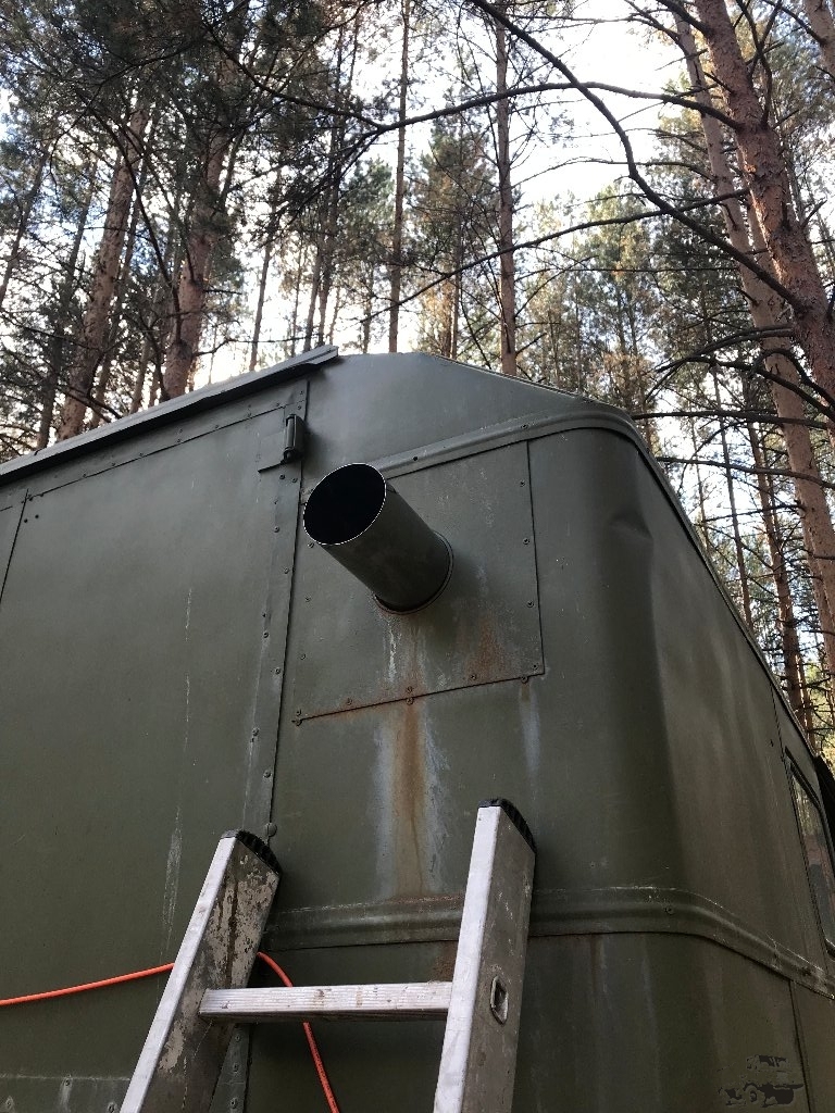

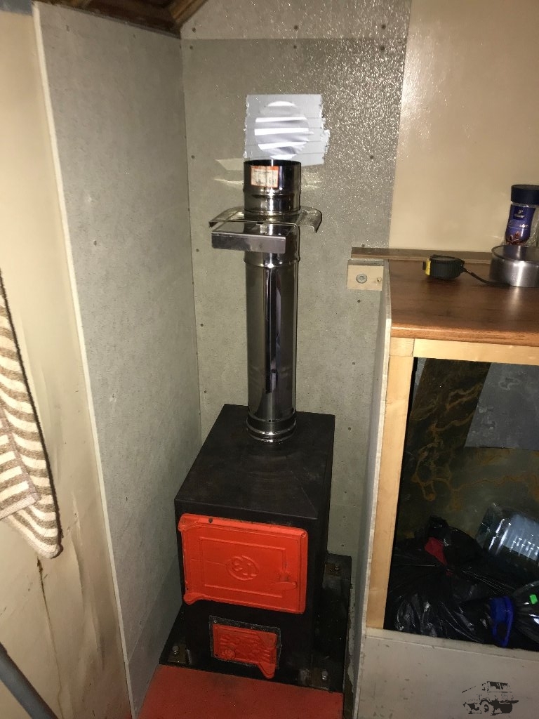

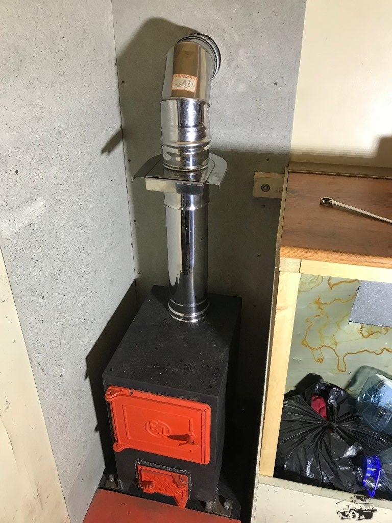

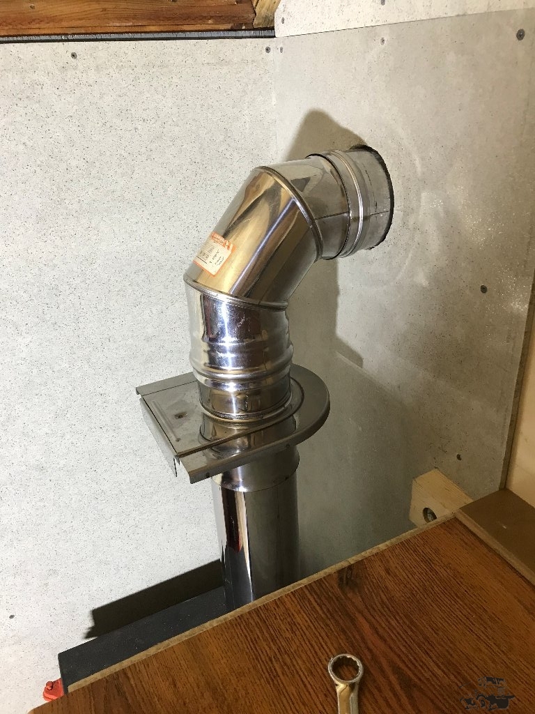

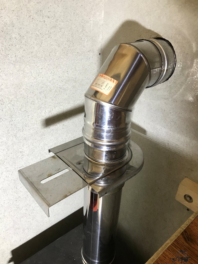

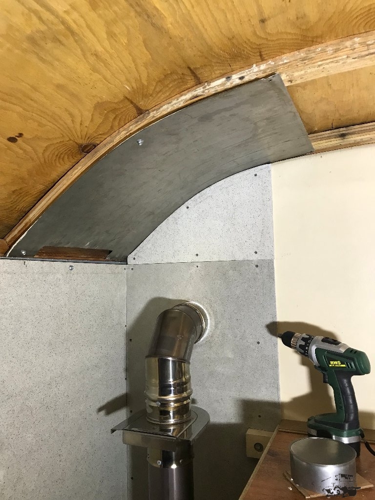

Доделал я наконец-то печь! Как говорится, готовь сани летом. Получилось хорошо
buderus
- Сообщения: 224
- Зарегистрирован: 11 авг 2013, 20:08
- Откуда: Омск
- Благодарил (а): 3 раза
- Поблагодарили: 8 раз
ГАЗ 66-04. Кина не будит...
Красиво но к сожалению не правильно
маленький зазор между листом обшивки и трубой
будет сильно нагреваться, можно расширить и забить асбестом
направление сборки дымовой трубы обратное (собирается как канализация)
в данном случае не критично
если вокруг печки прикрутишь металлический экран на расстоянии 2-3 см от стен
и пола будет теплее и меньше нагреется стена и шкаф
- Patrick
- Сообщения: 466
- Модель: ГАЗ-66-04
- Откуда: Пермь

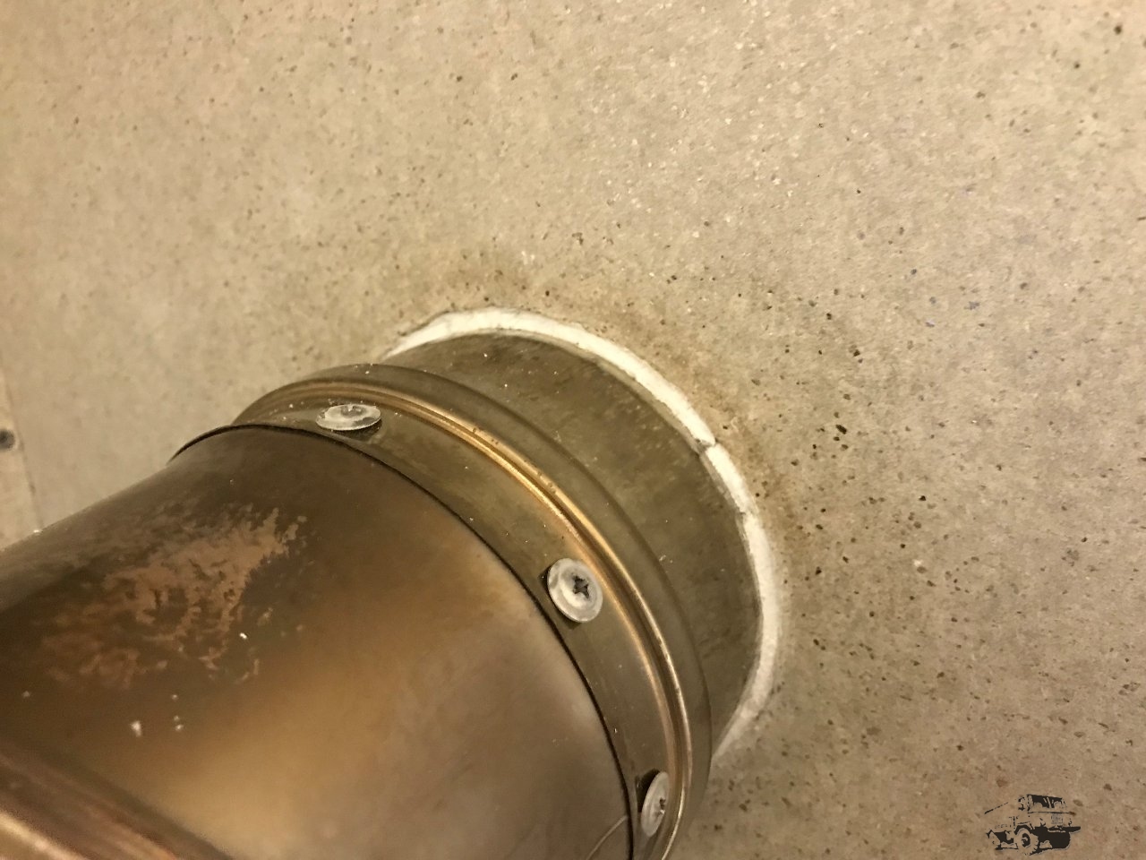

buderus писал(а):[post]373525[/post] маленький зазор между листом обшивки и трубой будет сильно нагреваться, можно расширить и забить асбестом
Не будет, т.к. там в отверстии лежит металлическая гильза, внутри гильзы в зазоре асбест, вокруг внутри гильзы минеральная вата, снаружи плита из минерита.
buderus писал(а):[post]373525[/post] направление сборки дымовой трубы обратное
Все верно подмечено, но к сожалению иной сборки не предусмотрено, ввиду того, что у печки дымоход не совсем стандартный, и сборка производилась с обратной стороны
buderus писал(а):[post]373525[/post] если вокруг печки прикрутишь металлический экран на расстоянии 2-3 см от стен и пола будет теплее и меньше нагреется стена и шкаф
Может быть сделаю, но пока не вижу смысла, т.к. минеритовые панели очень хорошо отводят тепло и специально предназначены для близкой установки печки к стенке. Вчера протопил, прожег печку, стенки имеют нагрев, но не критичный, материал справляется с поставленной задачей отвода тепла. И топить печку как в бане не планируется
