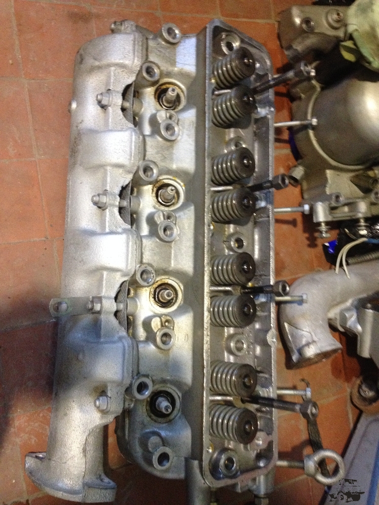

Уважаемые Господа ! Кому нужны головки как выше на фото, могу слить "заточку" у кого купить :shock: :idea:

Вот еще наглядней под экранировку:
Последний раз редактировалось Vivanov76-SPB 31 дек 2016, 20:22, всего редактировалось 2 раза.
Сообщения: 4417
Moryx писал(а):[post]341324[/post] Вот еще наглядней под экранировку:
О.. Как ! Фото где всё красиво :lol: Да теперь отчётливо вижу все посадочные места и отверстия с резьбой где экран крепится .. :shock: :idea:

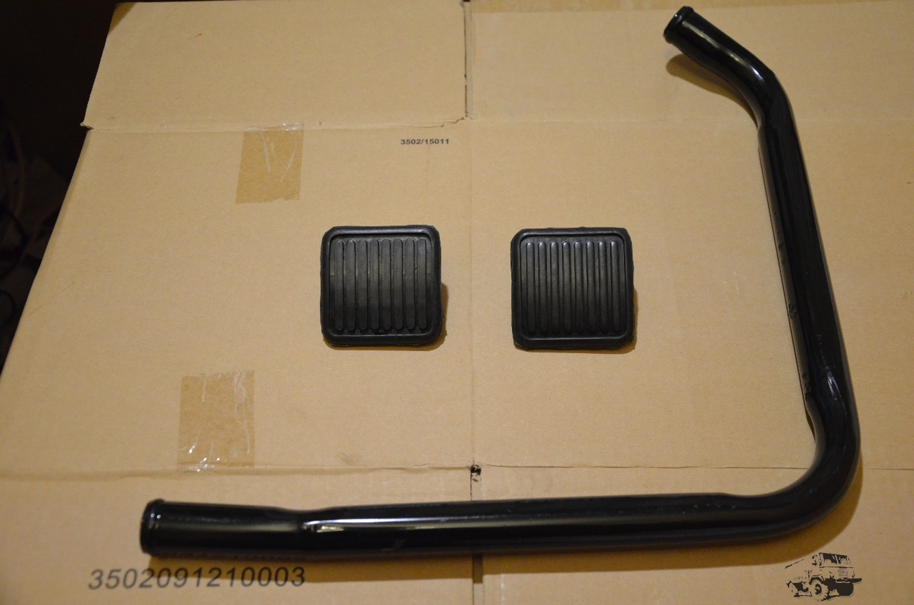

Запчасти от dimidrol так по мелочи, а всё ровно приятно :shock: :idea: Есть чем заняться.. Диме спасибо !
Столкнулся с доливкой антифриза меняя схему патрубков системы охлаждения и понял, что без трубы наливной горловины как-то не удобно :shock: :idea: Нужно приколхозить..
