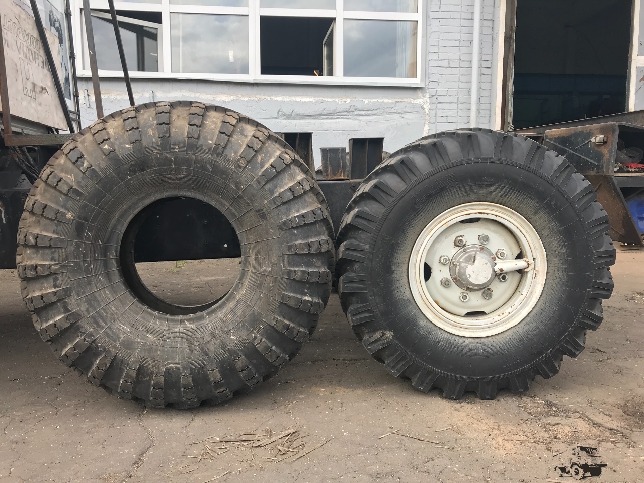

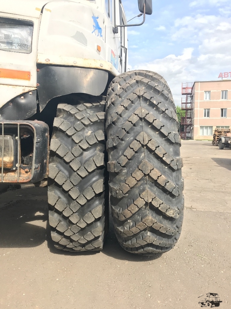

Вундервафля, или авто на базе шасси ГВА-3848.51

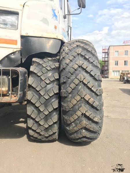

Весна пришла , скоро лето
Пора переобувать резину
И-159, изначально родная для этого шасси

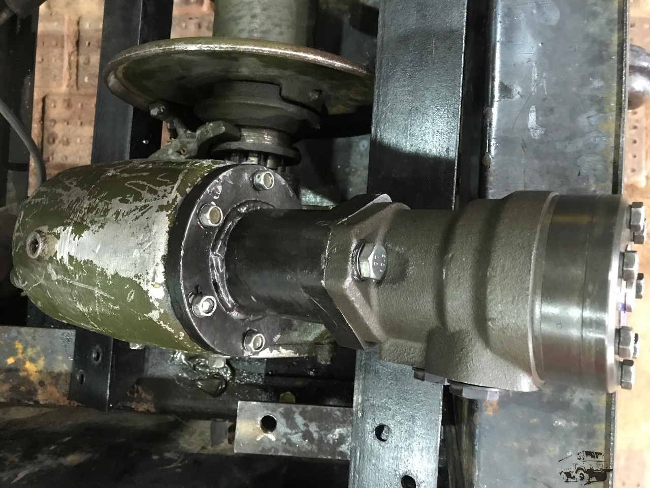

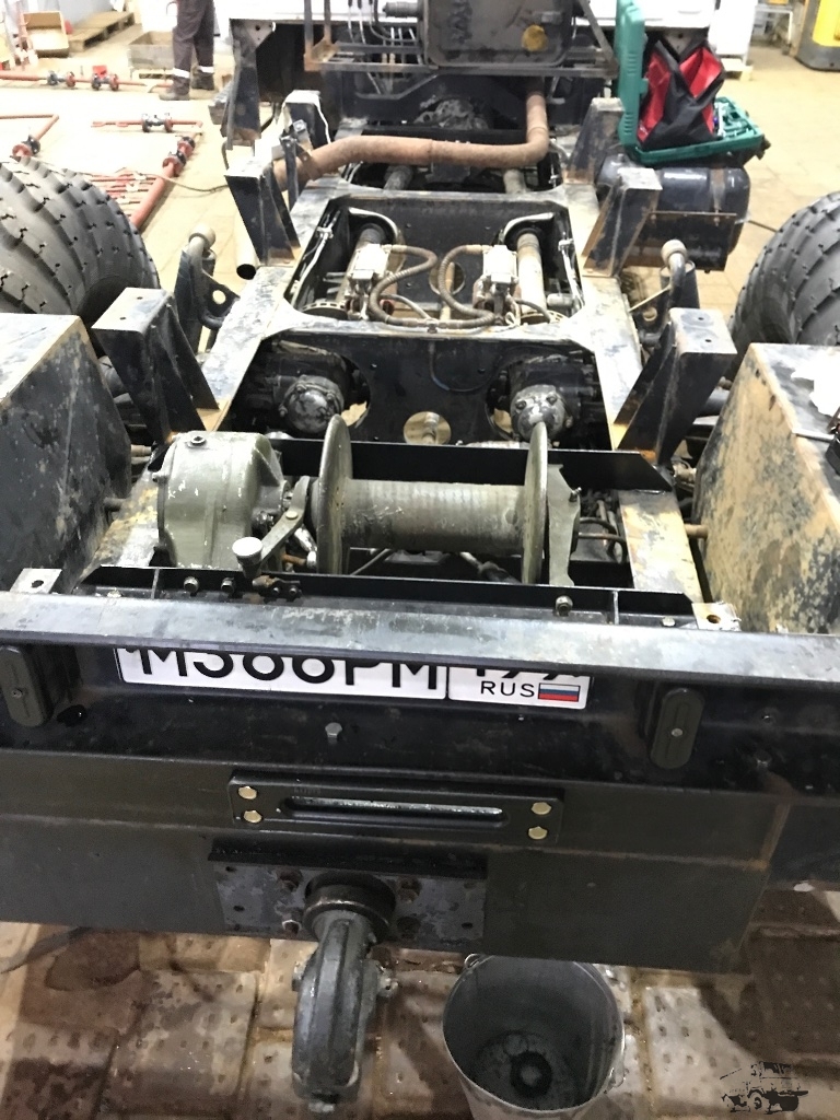

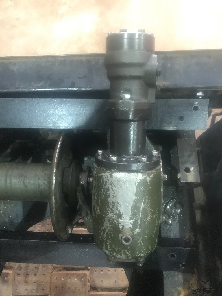

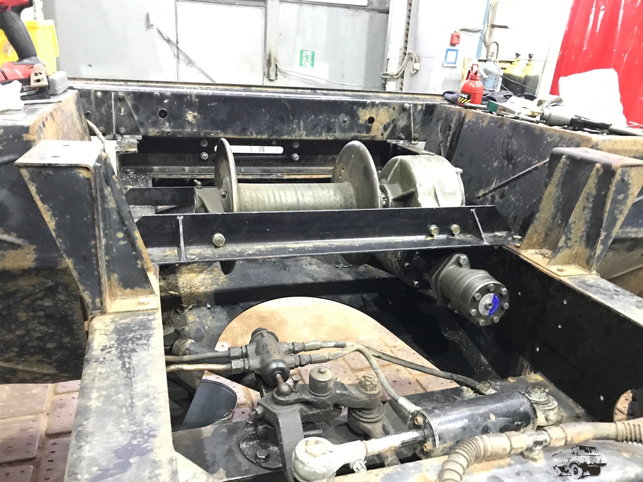

Гидромотор на лебедке
Лебедка на шасси
Лебедка на шасси

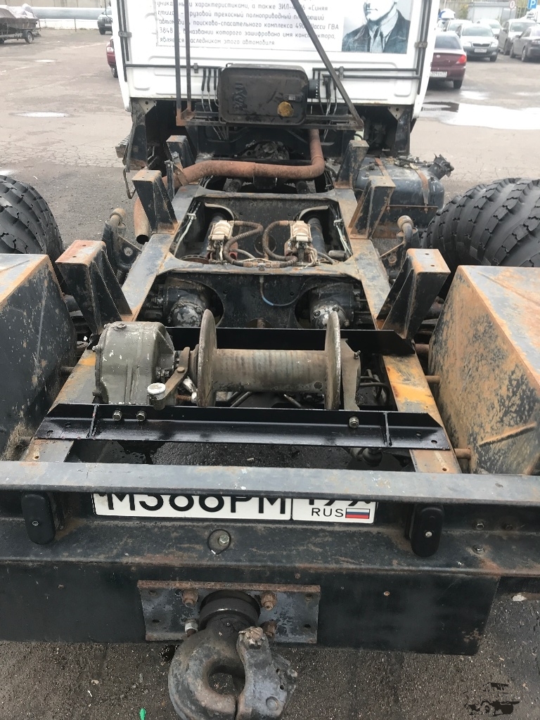

Сзади чугунный клюз. Поперечины из уголка с небольшим усилением

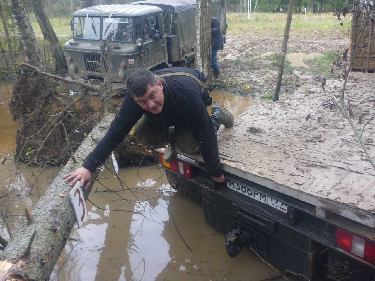

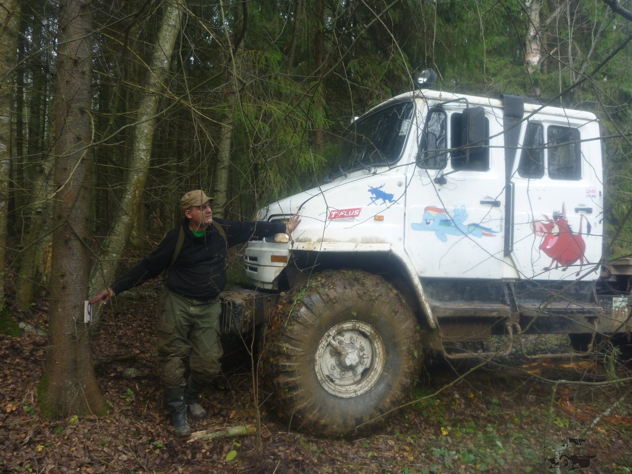

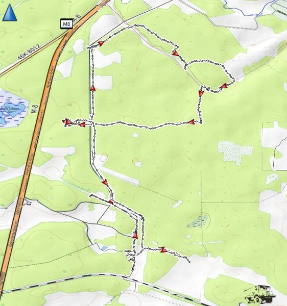

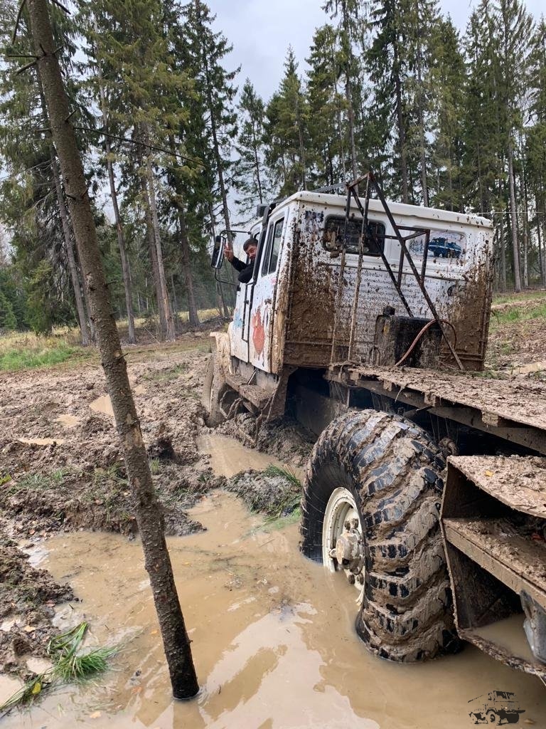

Покатались на мероприятии у FORTUNA SPORT 4x4
Трасса хорошая. Точки нормальные, без фанатизма, но интересные. Мы проложили новую трассу к 13 точке, через север
Застрял один раз. На 3 точке. И то, возможно, выехал бы, если бы не забыл переключиться на пониженную. Но история не любит сослагательных наклонений.
P.S. А лебёдка не заработала - почему-то отказался включаться КОМ. Разбираться на месте не стал, катался без лебёдки.

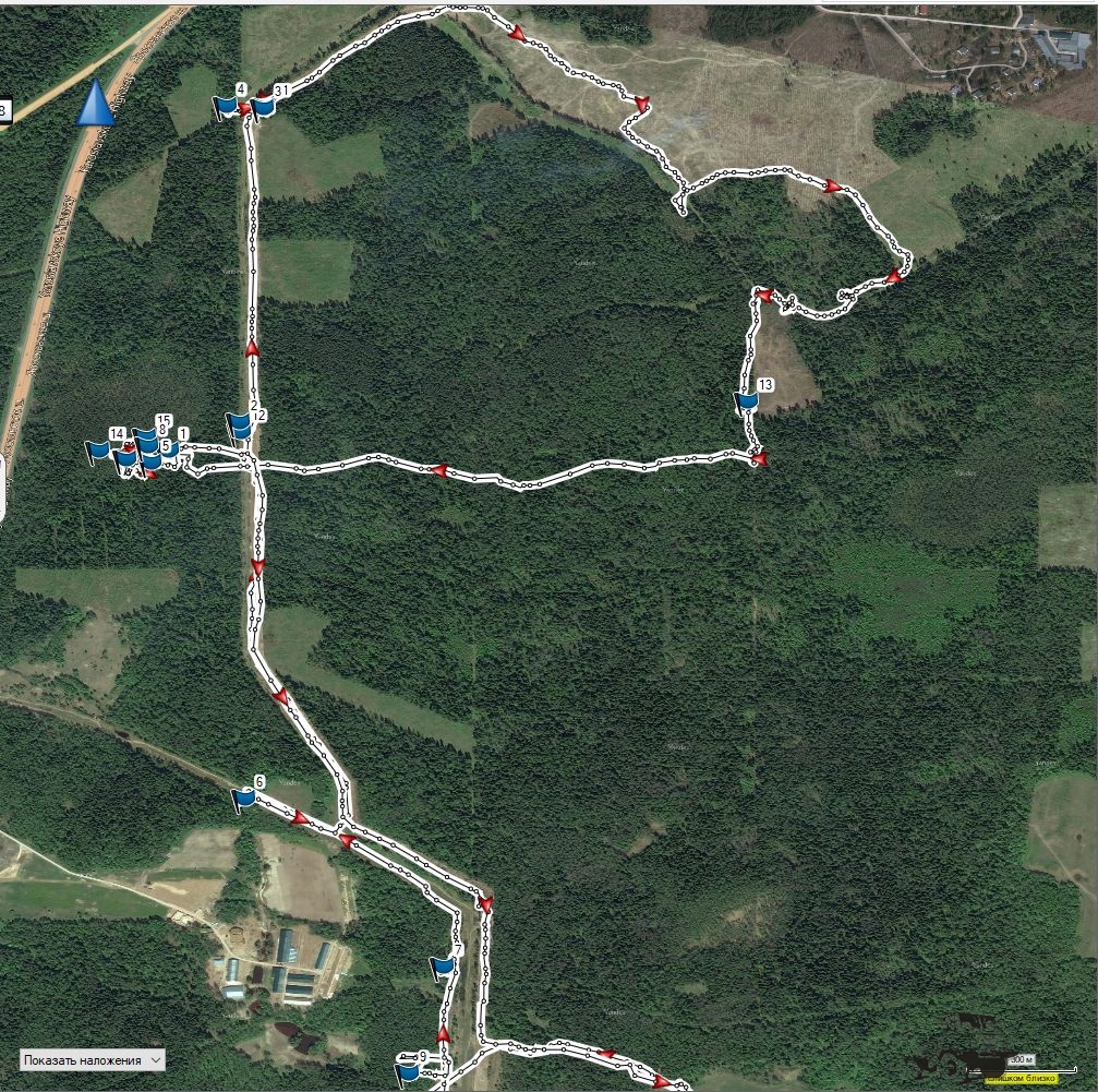

rebizov писал(а):[post]391038[/post] Мы проложили новую трассу к 13 точке, через север
Ксюша просила трек, если есть ))) Говорит : не помню как мы ехали, но там точно никто не ездил )))
- rebizov
- Сообщения: 472
- Зарегистрирован: 14 июл 2009, 19:27
- Модель: ЗИЛ
Алексей83 писал(а):[post]391090[/post] Ксюша просила трек, если есть ))) Говорит : не помню как мы ехали, но там точно никто не ездил )))
GPX тут https://yadi.sk/d/Ei_Tk3Zr9y_Chw - но там ещё час топтания в лагере...

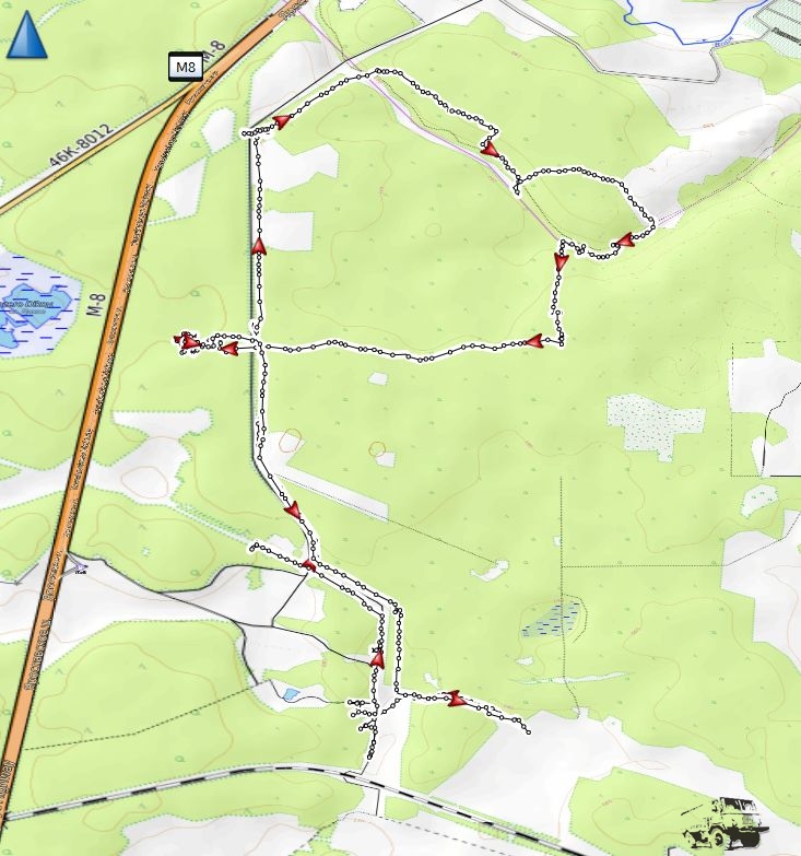

ну, или так.

- Алексей83
- Сообщения: 253
- Зарегистрирован: 20 мар 2019, 11:03
