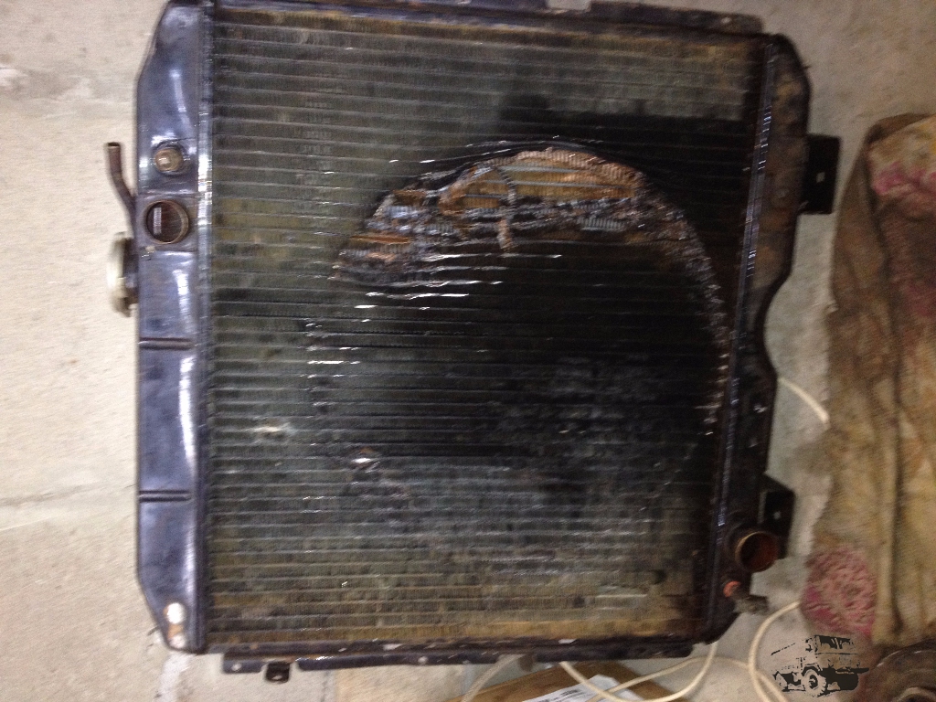

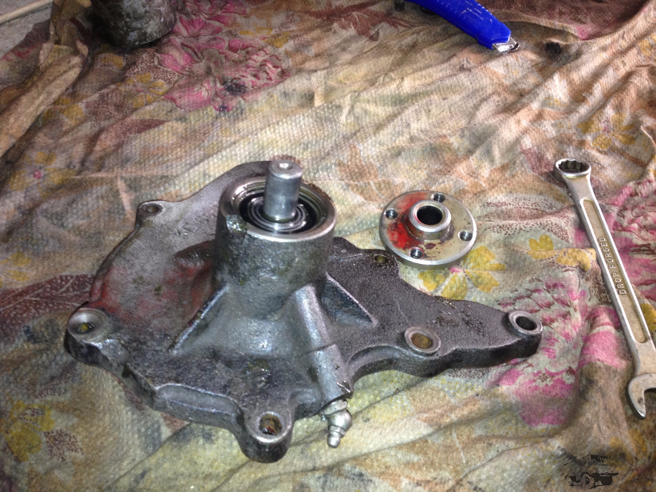

Проехал на 41 моторе 40 километров, и вот он "нежданчик". Ничто не предвещало беды, ехал по трассе. Фланец помпы слетел с вала, вентилятор вместе со шкивом прилетел в радиатор. Уже потом прочитал на форуме что фланец приваривать нужно. Что интересно, полез посмотреть на 53 двигателе, а там такая же ущербная конструкция, но ведь собака не подводила ни разу.

Ого ! Надо бы как-то стопорить его. Варить не гуманно, если ремонтировать понадобится ? Или сразу новую ?

il031 писал(а):[post]332754[/post] Ого ! Надо бы как-то стопорить его. Варить не гуманно, если ремонтировать понадобится ? Или сразу новую ?
В четырех точках капнуть, думаю держать будет. При ремонте можно болгаркой подрезать сварку. Но лучше просто новую воткнуть и все, благо с 53 подходит.А в каталогах везде гайка со шплинтом. Жалко радиатор почти новый четырехрядный пазовский. Попробую на новый ещё сетку поставить, как один из коллег сделал. Так и не понял что случилось, толь фланец с вала сначала слез, толь пропеллер зацепился за радиатор и стянул шкив с фланцем с вала помпы.

Я знаю ставят болт-шплинт. В любом удобном месте на окружности, где сопрягаются детали сверлится отверстие и туда заворачивается болт, допустим м4. Только вал наверное хрен просверлишь...

Не знаю, как у вас так получилось? У меня 2 двигателя ЗМЗ-41 и на обоих на валу водяного насоса гайка со шплинтом. Так-что крепление никуда не денется. Может конечно у меня уже на обоих двигателях кто-то доработал помпу, но я точно ничего не дорабатывал.
Так-что варить ничего не надо. У меня есть подозрения, что валы у помп ЗМЗ-41 и ЗМЗ штатного на газ 66 разные. И скорее всего взаимозаменяемые.

Alexandro_Kirov писал(а):[post]332766[/post] Не знаю, как у вас так получилось? У меня 2 двигателя ЗМЗ-41 и на обоих на валу водяного насоса гайка со шплинтом. Так-что крепление никуда не денется. Может конечно у меня уже на обоих двигателях кто-то доработал помпу, но я точно ничего не дорабатывал.
Рис. 1 - это новый двигатель, еще не на машине.
Рис. 2 - а это старый двигатель который сейчас стоит на машине. В обоих случаях видим гайку и шплинт который держит основание к чему прикручивается шкив помпы.
Значит это помпа нового образца. У нас что не нового образца, то дерьмо из дерьма

Sergey56 писал(а): Так и не понял что случилось, толь фланец с вала сначала слез, толь пропеллер зацепился за радиатор и стянул шкив с фланцем с вала помпы.
Фланец с вала слез, стопудово. Было уже такое на моей памяти, и не раз. Даже на помпе с гайкой и шплинтом такое было, нагрузки от железной мясорубки там нормальные. Желательно ченить пластмассовое поставить, нагрузка на помпу поменьше будет. А так, три, четыре года и помпа под замену, вал болтаться начинает. Кстати, у знакомого на уазе такая же хрень с фланцем случалась, конструкция такая же.
