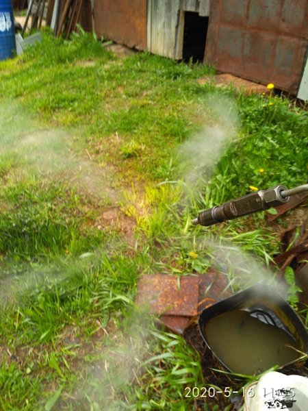

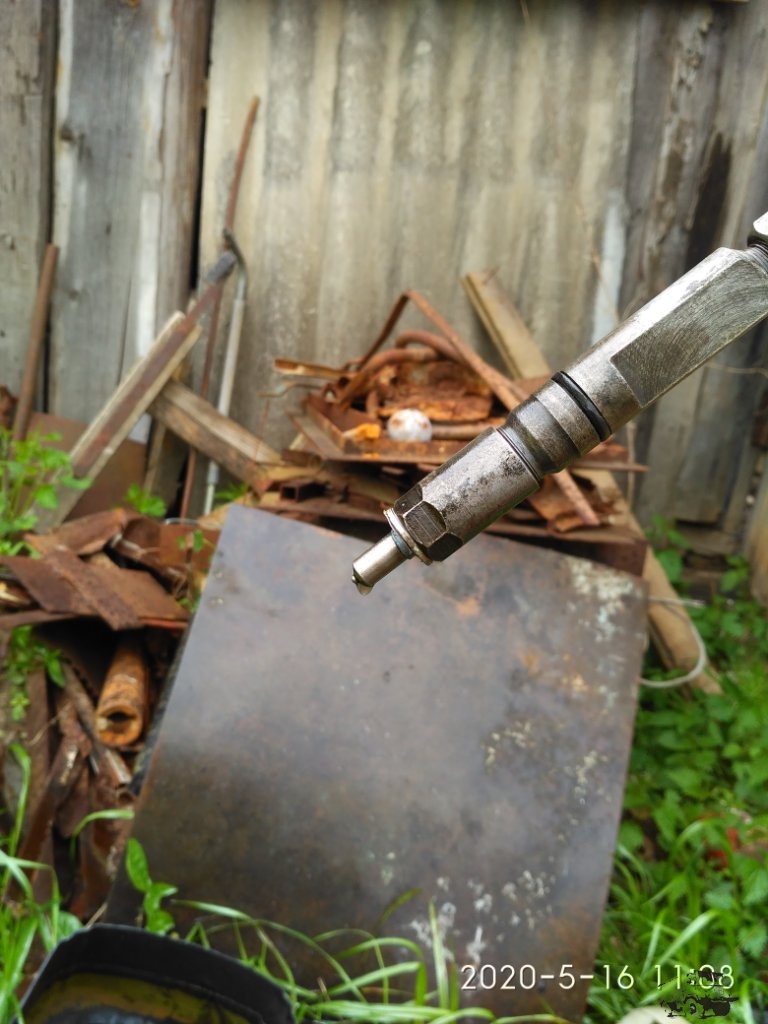

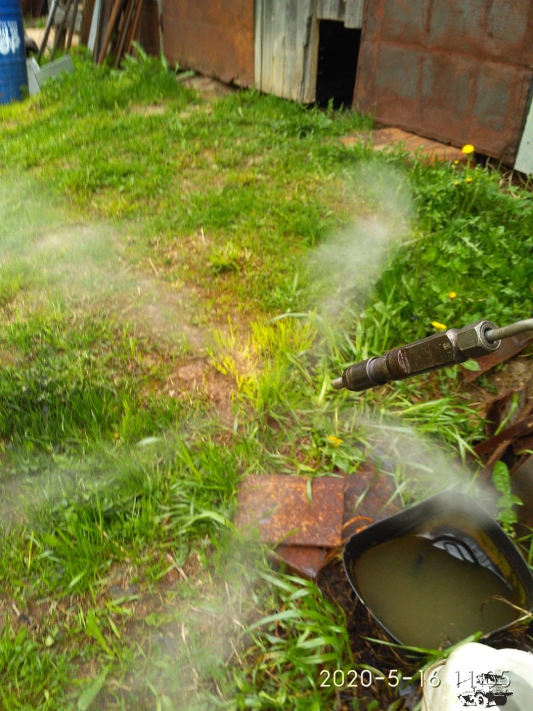

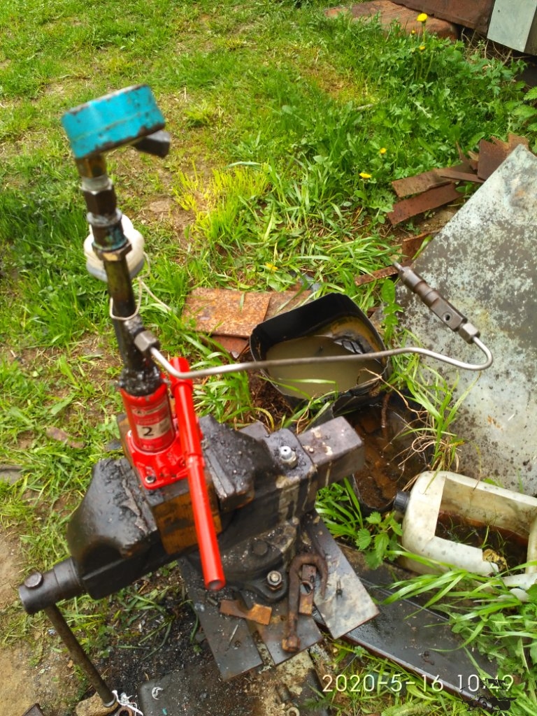

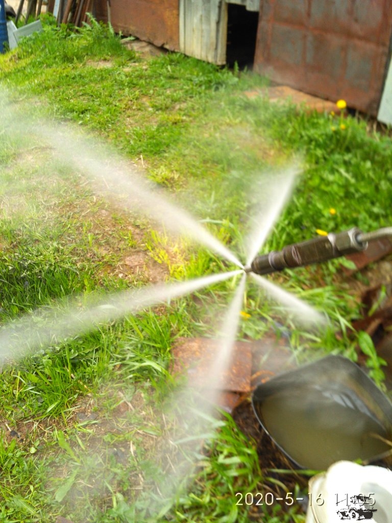

Замутил стенд,проверил форсы, две уже в утиль,льют. :P
DESOTO
Сообщения: 1024
Сообщение DESOTO »
Вот как форсы работают.У дохлых капает с конца :(
У других,распыл вроде нормальный.

Сообщение makey »
По хорошему надо не только качество распыла и отсечки проверять, но и подачу за цикл.
DESOTO
Сообщения: 1024
Сообщение DESOTO »
Таки да,но это надо , куда замороченнее стенд лепить. По всей инфы от людей, двух параметров,(качество распыла и параметры давления топлива на форсы)вполне хватает для нормальной работы мотора.
