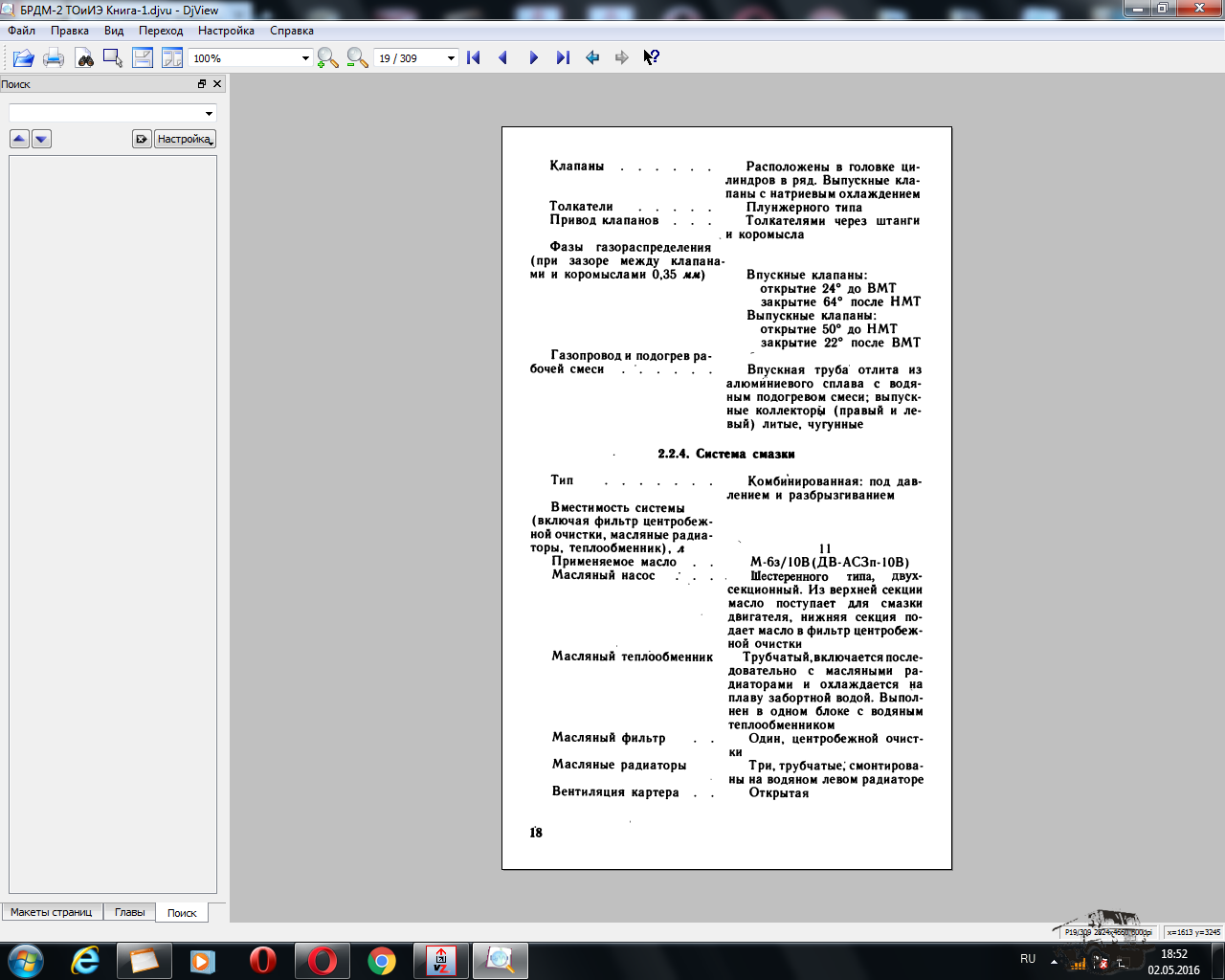

Мой любимый вездеход
А можно увидеть что "разбрызгивание", именно коленвалом, путем его "окунания" в масло производится? Если сравнить по рисунку, расстояние от верхнего уровня масла до коленвала, там видно, что до масла он не достает... И в книге конкретно написано, чего куда брызгает(где эти брызгалки находятся) и течет для смазки. Но повторять смысла не вижу. Повторю только, что превышение уровня масла ведет к забрасыванию его шатунами в камеру сгорания, увеличению его расхода, образованию нагара, закоксовыванию колец, дымному выхлопу и замасливанию свечей зажигания.
когда на тракторе нш-10 погнал через сальник масло в движёк .я заметил это когда масло полилось через отверстие куда вставляется щуп.коленвал не то что касался масла .а просто в него был погружен.и ничего .масло слил по уровень поменял нш .так и ездит с тех пор лет пять уже.уровень масла повышался постепенно и до того как оно потекло через щуп он в работе был каждодневно .и не прохлаждался.

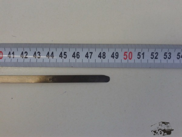

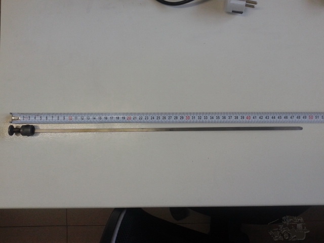

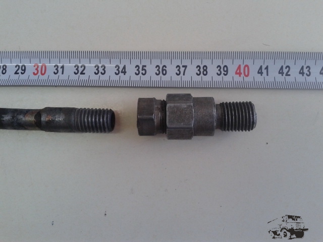

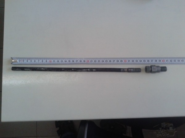

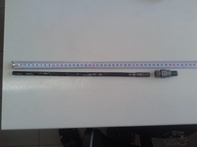

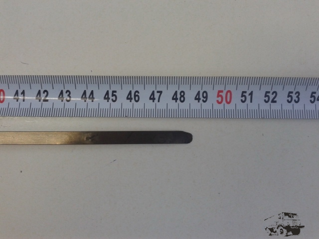

Пархат, приветствую! Возможно, уже не актуально тебе. Вот обещанные размеры трубки и щупа.
Один нюанс! Трубка переделана - подварена резьба. До переделки трубку не измерял.
Сколько в миллиметрах погрешность теперь, не знаю.
Сам сделаю так - залью масла, сколько положено и сделаю отметку на щупе.
спасибо за фотки.
тоже сделаю так как ты делал.
залил 10 литров масло на сухой двигатель.
теперь как рулевую и торомозную систему закончу
поставлю на ровное место и откалибрую щуп.

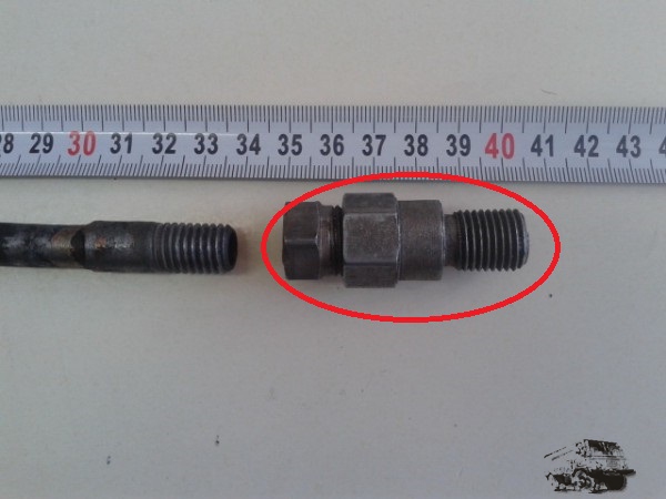

Пархат, на ВСЯКИЙ случай, вдруг у тебя от щупа на двигателе вообще ничего не было: обозначенное красным - остатки от крепления родного щупа, на фото разместил только для понимания размера.
