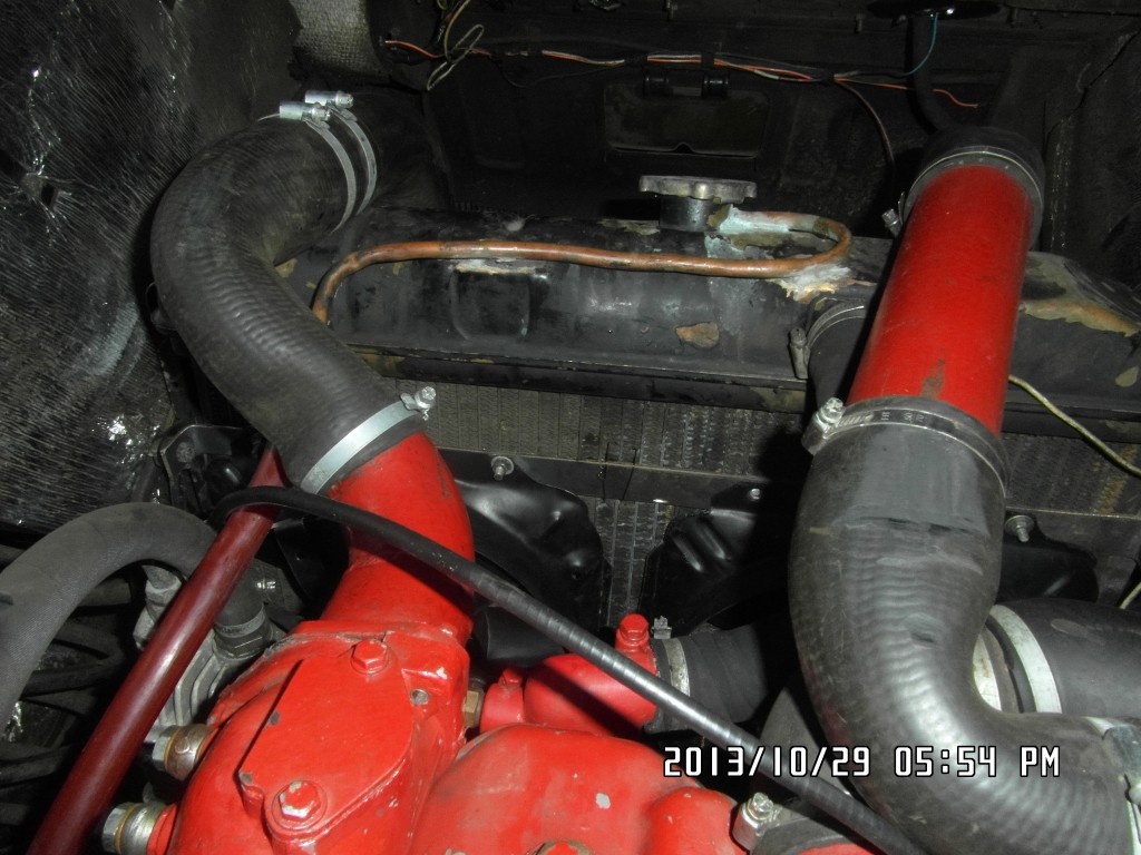

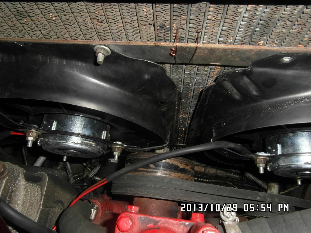

испытал электровентиляторы,нагревается двс быстрей,80 градусов держит стабильно,а так греется до 90 и включаются.в кабине ташкент без печек,а если их включит то будет сахара:)

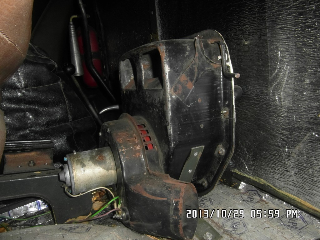

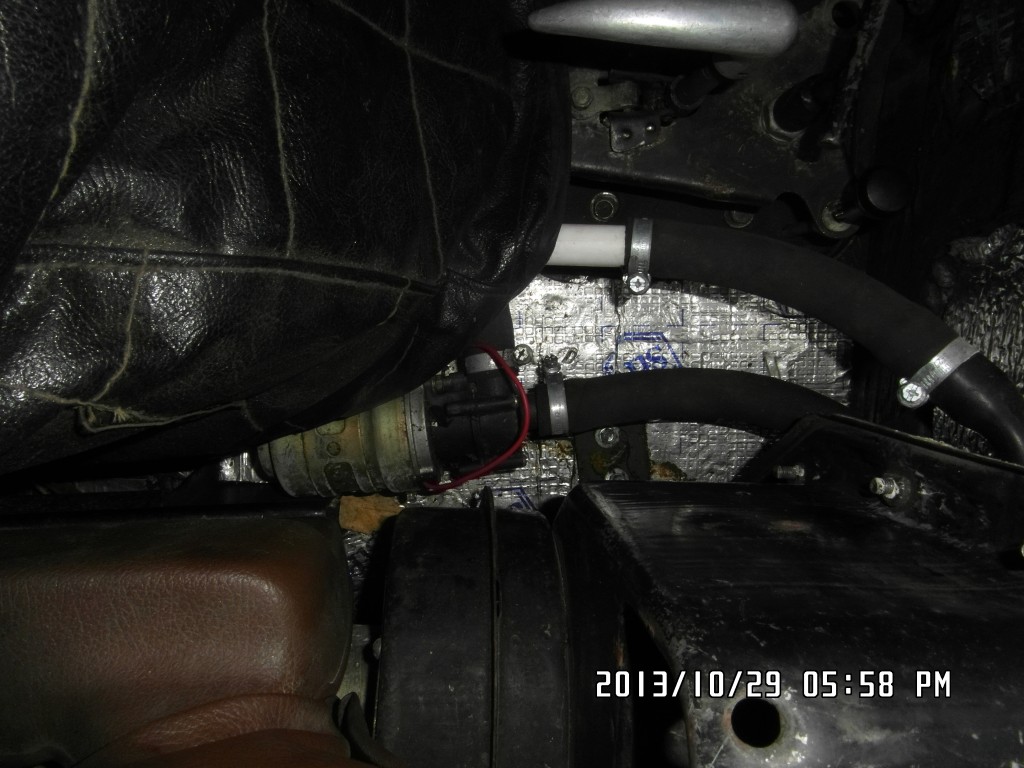

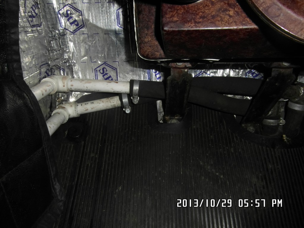

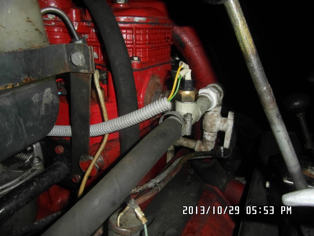

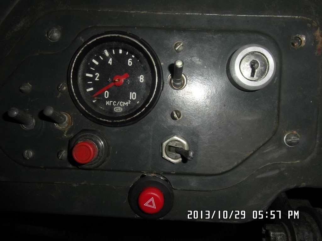

ну вот и фото.......
WRANGLER
Сообщения: 1514
Re: шишига 1967 года выпуска
Сообщение WRANGLER »
Штурман
Откуда: Подмосковье,Бронницы
Сообщение Штурман »
Планкой вентиляторов, прикрученной к радиатору проволокой, рано или поздно перетрет соты... :(

Макс от чего вентиляторы?
WRANGLER
Сообщения: 1514
[quote="Штурман"]Планкой вентиляторов, прикрученной к радиатору проволокой, рано или поздно перетрет соты... :([/quoне
непротрет, с другой стороны резинка!
WRANGLER
Сообщения: 1514
вентиляторы от классики,хотел от иномарки а они невлезли!
Сообщения: 2434
Вместо планки (полосы металла) став 15-20 уголок.
Она не будет играть соответственно и проволокой не будешь подвязывать

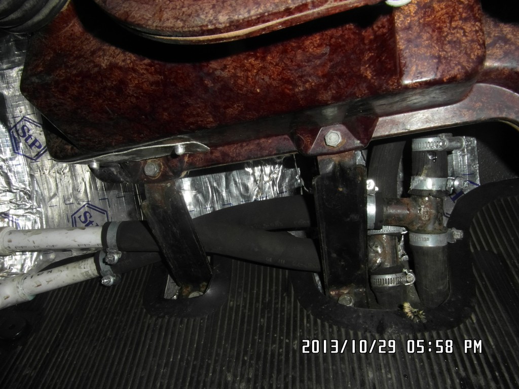

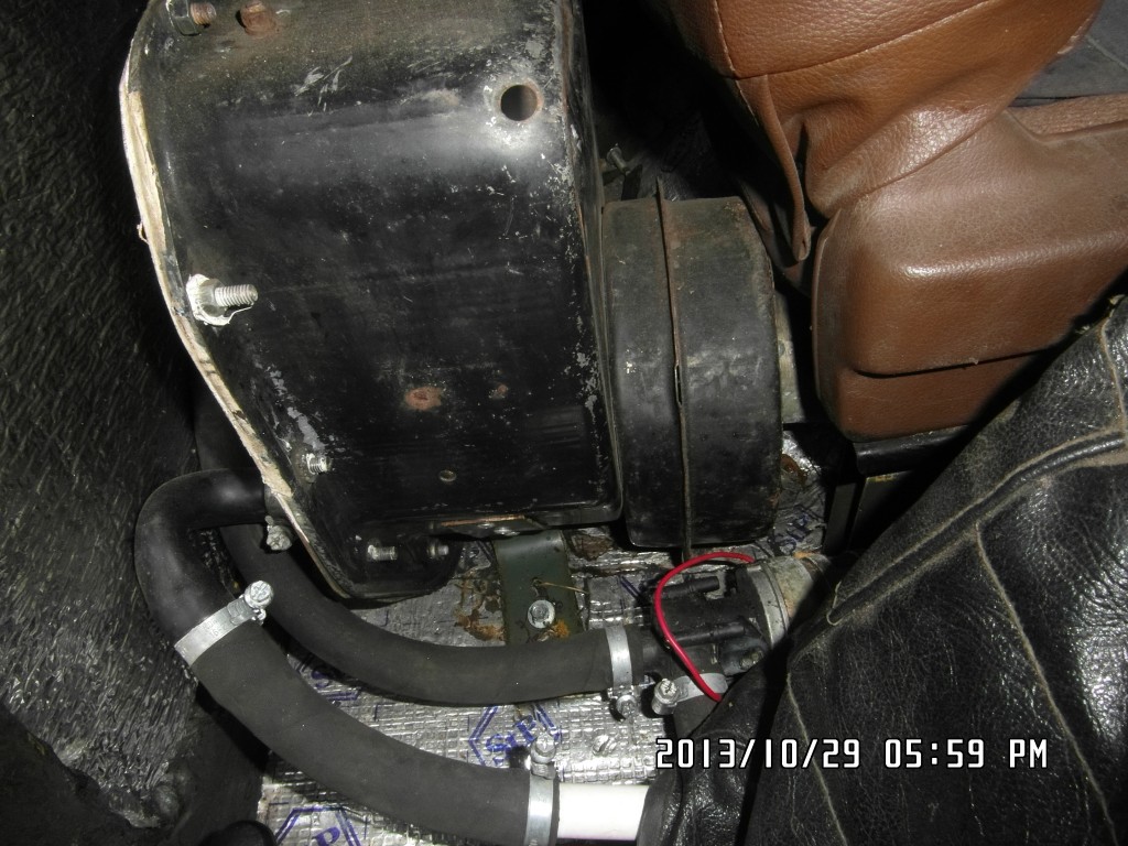

ничего ненадо.......,родная и доп печка греют на ура,от самого дизеля идет жара,печки даже невключаю,ездию в футболке :D

чего ж ты их напихал туда :)
WRANGLER
Сообщения: 1514
водительское место плохо отапливалось.лучше маленький ташкент чем большой север.
