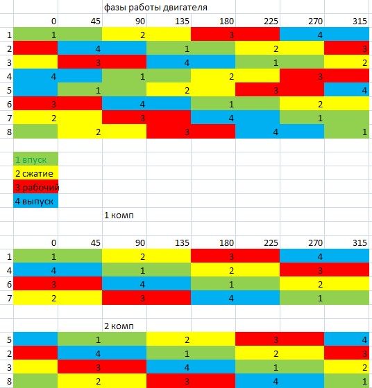

не надо . 1 комп будет управлять 1-6-7-4 цилиндрами и соотвественно 2-3-5-8
Я табличку в Экселе накидал . Сверху фазы нашего двигателя , снизу разбивка на 2 .

а зачем на разных радиусах ? На одном , но со сдвигом в 45 градусов .

на коленвалу конечно 90 .

ДПКВ оба читают один венец, а сами со сдвигом на 90 градусов. ДФ на место ограничителя тоже два и тоже с одной меткой на всех. ДАД и ДПДВ питаются от одних мозгов сигнал с развязкой. РХХ один на всех и управляется только одними мозгами. ГАЗ-УАЗ мозгуют микасы, это штука посложнее января, про прошивку я видел цифру 1500, собираюсь сам разобраться с этим...
Объем двигателя задается через корректировку таблиц впрыска, что, в принципе не сложно...
