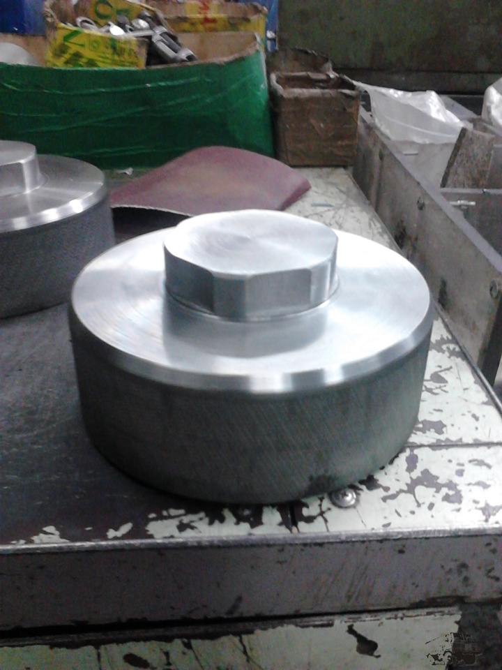

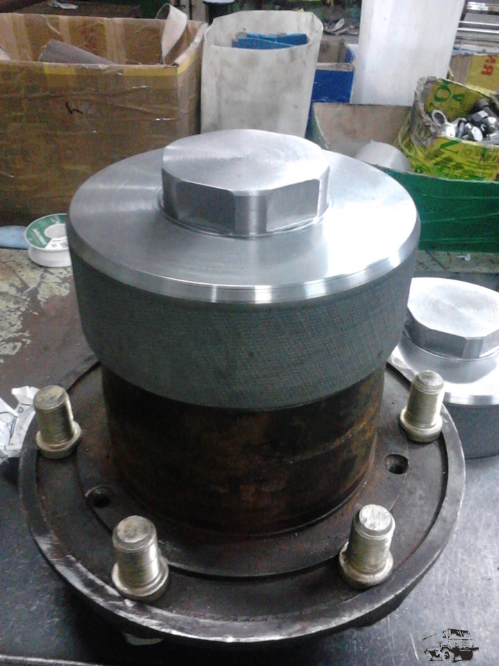

Вот такой вариант, ставить буду на 3307, передок нужен раз 5 в году, подкачку нафиг.
Зато дешево и просто!

Интересное решение ваших хабов...
каков вес крышек получился ? будет и попадать вода? Чтобы снять колесо нужно открутить еще и крышку насколько я понимаю.

носорог писал(а):[post]347294[/post] Вот такой вариант, ставить буду на 3307, передок нужен раз 5 в году, подкачку нафиг.
А как сам флянец то прижимается к ступице, он ведь болтаться будет на ввёртышах. Я тоже думал так делать, но проще оказалось снимать флянцы и менять на пустышки.

Заводило писал(а):[post]347489[/post]
не будет. он же крышкой прижимается.

При съеме колеса в ступицу будет песок сыпаться, гораздо проще обычный фланец пустышку и оставить только 4-е шпильки.
На 3307 ставить раздатку и передний мост, полмашины надо переделывать, и не узаконить потом все это.

По поводу съема колеса не парюсь, не часто приходится это делать, 4 года назад поставил новую резину и ни разу еще не снимал, пробеги маленькие. Узаконить сейчас не проблема, если это нужно, мне нет.

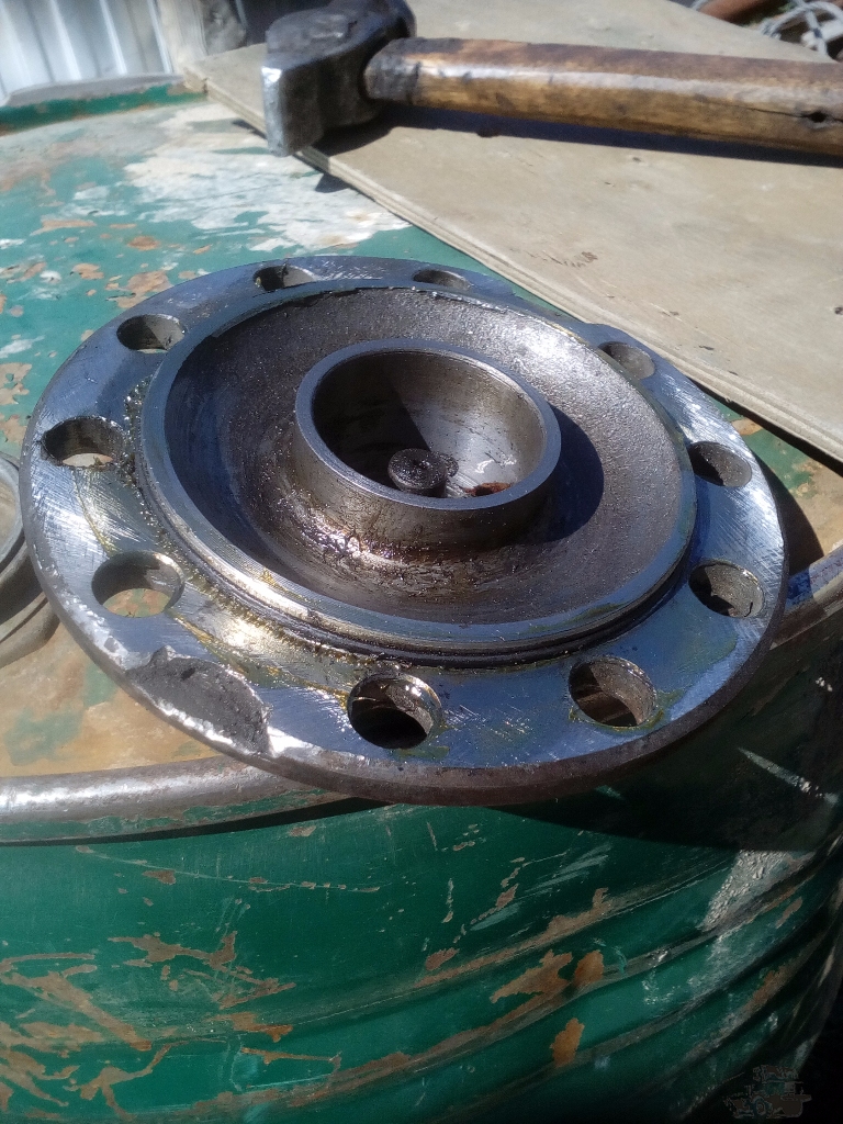

не хочется менять прокладки при установки пустышек на передок и сделал я вот так,проточил в крышке ступицы канавку и надел туда кольцо резиновое(торчит из канавки самую малость) и теперь ставится всё герметично и главное не надо аккуратничать с прокладкой.ступица в ведре с водой течь не дала))снимай сколько хочешь кольца надолго хватит

саня222 писал(а):ступица в ведре с водой течь не дала
Но это еще не означает, что она не потечет в реальных условиях эксплуатации.

e2-e4 писал(а):[post]353487[/post] Но это еще не означает, что она не потечет в реальных условиях эксплуатации.

ступичныё узлы на иномарках на кольца садятся не текут в реальных условиях

саня222 писал(а):ступичныё узлы на иномарках на кольца садятся не текут в реальных условиях
Да я не против :D
Просто хотел сказать, что посмотрим как пройдут испытания в реальных условиях.
Все-таки согласись, ведро с водой - это одно, а реальные условия эксплуатации совсем другое :wink:

Хорошая мыслЯ!
По такому принципу гидроцилиндр самосвала уплотняется, а там давление от 160-ти. )

Славон писал(а):По такому принципу гидроцилиндр самосвала уплотняется...
По такому принципу уплотняется почти все... даже тормозные цилиндры на жигулях :D

Славон писал(а):[post]353491[/post] По такому принципу гидроцилиндр самосвала уплотняется, а там давление от 160-ти. )
...и шланг на мойке, больше 200 Bar.

Отличное решение, а то я заипался прокладки покупать.

Ну вот, сами все всё знают а сомневаются. ))

да нахрен эти прокладки рвутся ,узенькая снутри а эта хрень поставил и забыл
