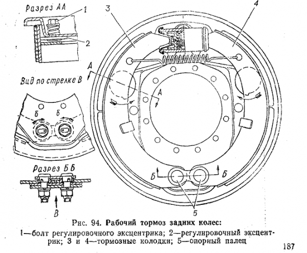

Здравствуйте! Готовлюсь перебирать тормозную систему, возникли некоторые вопросы по закупу, тут много кто закупался, думаю ответит без проблем:
1. Подскажите, какие резиновые тормозные шланги брать, длина. Для передних и задних. В магазине есть всякие размеры, а продавцы руками разводят, говорят длину говори, любые продадим.
2. Колодки на передние и задние ведь одинаковы? На 1 колесо идёт 4 колодки? Какие там заклёпки диаметром, 4мм или 5мм?
и вопрос по переборке... не могу скрутить гайку с опорного опальца (5), опорный палец прокручивается, а гайка приржавела. Срезать болгаркой саму гайку в этом случае?
Спасибо!

Колодки две штуки на одно колесо.
Колодки передних колес короче на несколько мм ,задних нельзя их местами поменять.
Насчет длины шлангов не знаю ,мерь старые.
Опорный палец если действительно не откручивается никак срежь болгаркой .

Можно прихватить сваркой палец, потом обточить и освободить. Это если спасти надо. А вообще на пальцы можно гайки наварить, будет удобно держать если что опять в прокрут пойдёт.

Понял, прихвачу сваркой чтоб на проварачивалась и скручу. Это как болты на глушителе прихватывают.
