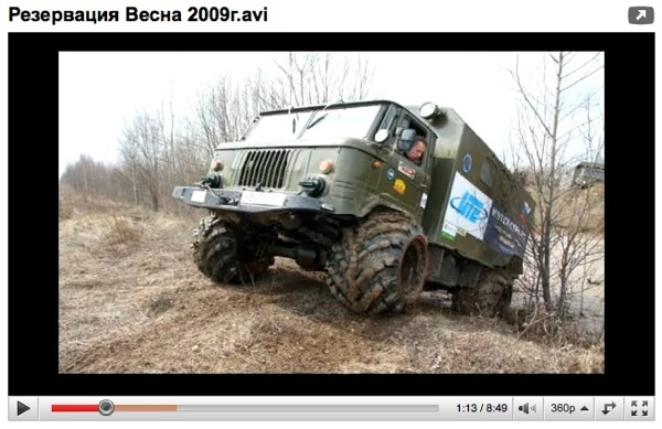

OFF-RoadSpirit писал(а):Это какая модель арок 1300мм в диаметре? Я-170А 45 дюймовая 1140х700(45"х27,5")...еще их вес интересует подскажите.
Мне кажется что арки едут только за счет ШИРИНЫ. Диаметр то почти штатный, а остальное только минусы - огромный вес, из-за низкопрофильности резина постоянно нагружена жесткая и лишена эластичности, слд. плющиться не умеет давление не слушает и не деформируется. А вот еслибы плющилась хорошо вот тогда бы была мегапроходимость болотохода. имхо Просто я посмотрел несколько фото/видео да гребет зачетно до последнего, но суперпроходимости вездехода там не увидел.

а она вообще рулится или только по прямой ехать может, судя по фоткам покрышки по аркам трут?
