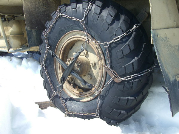

Если ставиш на долго тогда наверно лучше спустить колесо одеть и накачать , а если на короткую поездку то я обычно одеваю цепь проеду метров 10 , подтяну и цепляю натяжители сделанные из камер с крючками на концах, также поступаю при езде на сниженном давлении в шинах.

Весенюю фотку нашол. Состояние снега такое что раз буксонул и получается лёд и машиу ни чем не сдвинуть. Снизил давление до 0,5 одел 4 цепи и поехал .... как на гусянках. Даже если валился в яму от задним ходом в подъём спокойно выходил.

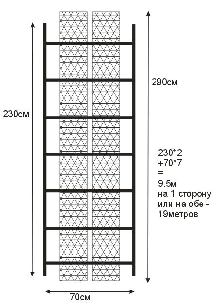

На 53й тоже наверное сам изготовлю, половина цепей есть. Тут на фото самодельные очень ничего выглядят. Может кому пригодится, по ГАЗ-53, задние колеса ширина пары колес - 50см, диаметр ~93см, от диаметра длина окружности ~290см. Расчёт накидал, из расчета, что на 10см на покрышку входит цепь. Т.е. ширина 70 вышла из: 10+50+10.

не, какая то ошибка, у меня 7 "ступенек", и то 9,5метра на спаренное колесо, это если по 180р. = 1710р., т.е. цепей надо на 3400р.!!!
