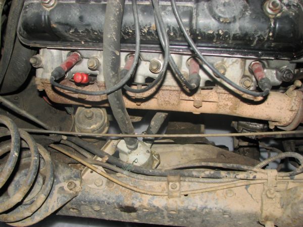

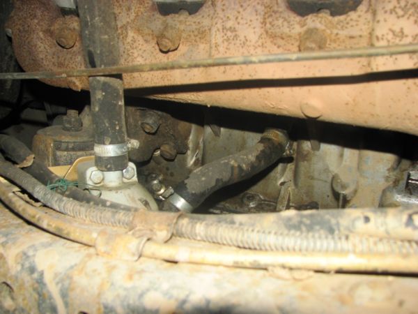

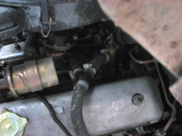

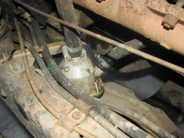

фото подогревателя- очень удобная штука если 220 рядом

А тяга газа трет по шлангу скоро перетрет хотя бы прокладку поставь или тягу погни.
