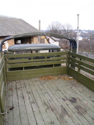

Наконец сделал фотоки, также ездил (тестдрайв) оч понравилось, думал будет намного тяжелей ездить, но все легко и непринужденно, и к коробке привык сразу.
Пока ниче не строил, перегнал только в другое место, буду делать чтото типа палатки, чтоб зимой можно было его подшаманить.

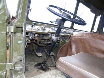

olkogr
- Сообщения: 210
- Зарегистрирован: 23 сен 2009, 18:24
- Откуда: Украина, Тернополь
Re: Покупаю ГАЗ-66, есть туча вопросов.
Еще

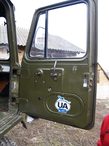

olkogr
- Сообщения: 210
И еще

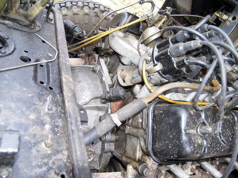

olkogr
- Сообщения: 210
И еще

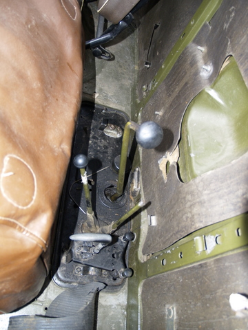

olkogr
- Сообщения: 210
Еще

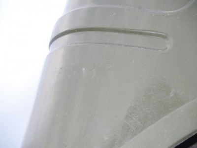

И еще

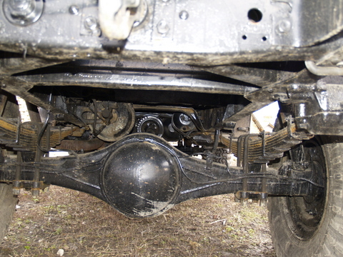

Как видите в пресловутых местах появляется коррозия, также правый порог немного прогнил.
