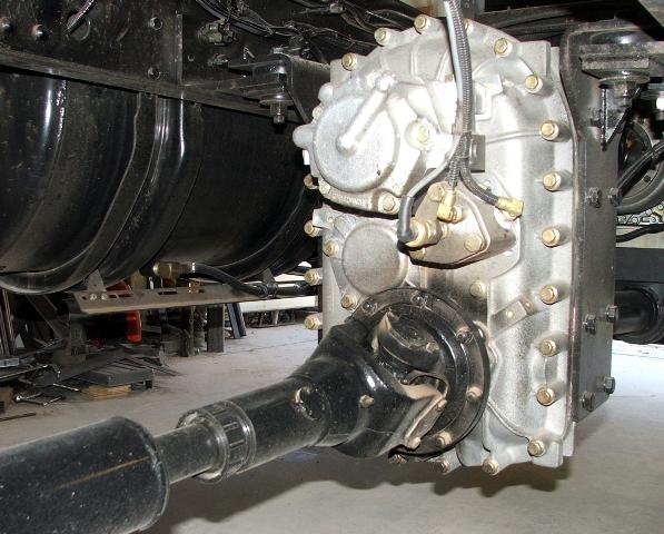

Раздатка FUSO 4x4 на Дальнем Востоке проще с японками

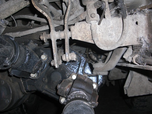

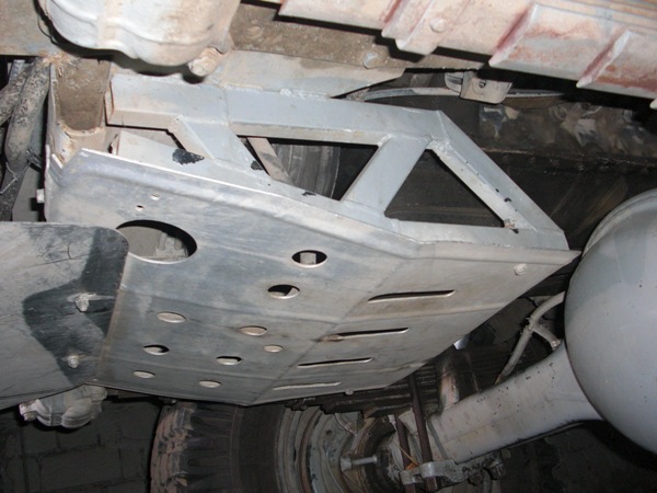

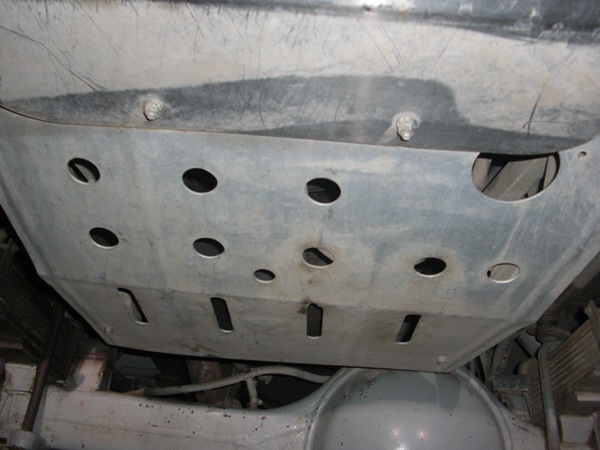

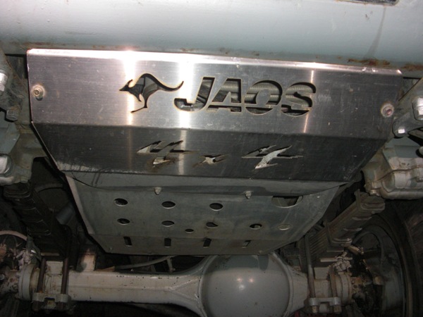

Герман писал(а):бампер интересный, так выходит в что бампер можно много чего упрятать,
и защиту картера на фотках поподробнее
Защита. :wink:

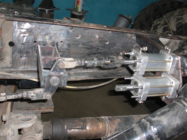

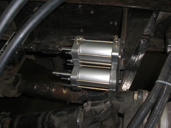

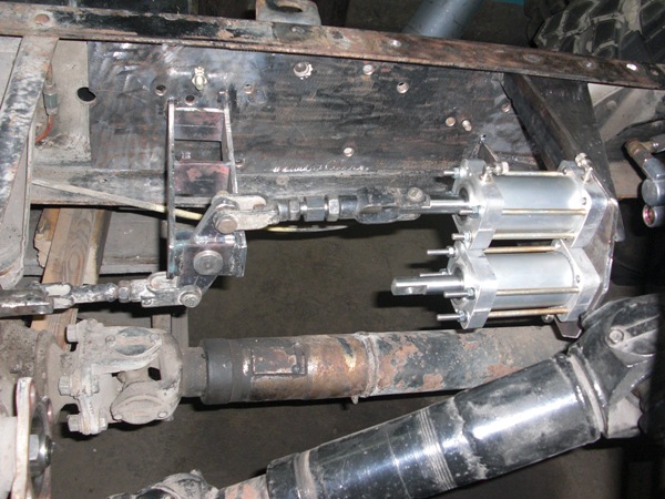

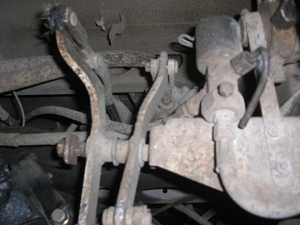

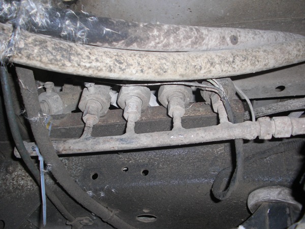

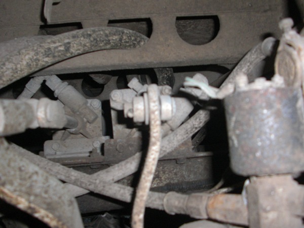

Алекс писал(а):А мне ещё интересны пневмоцилиндры на РК и КОМ, если можно, схему поподробней.
И ещё, механизм КПП 66-го можно так вывести? Может крышка ПАЗовская нужна?
Пневмоцилиндры.

Сообщение Инженер74 »
Пневмоцилиндры :D .

Zerg писал(а):Раздатка FUSO 4x4 на Дальнем Востоке проще с японками
А модель фусика знаеш?

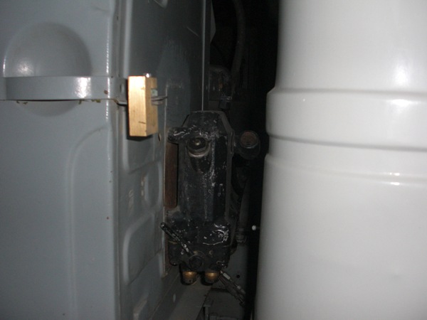

Сообщения: 592
Откуда: г.Тюмень
Re: Инженер74

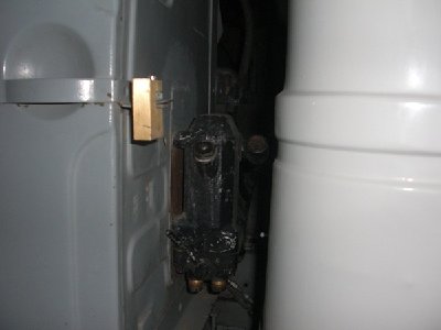

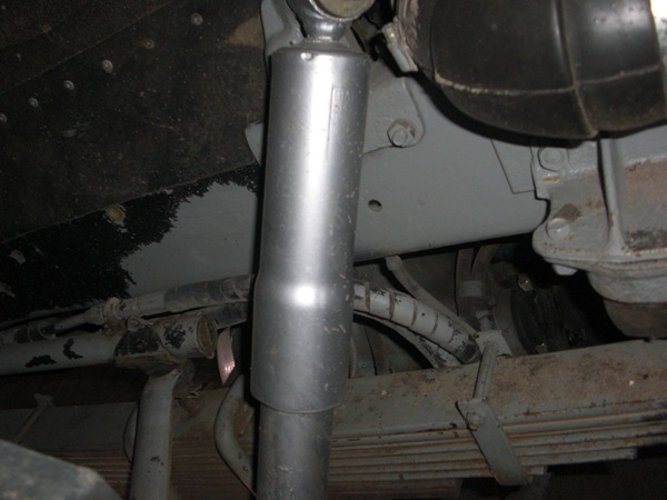

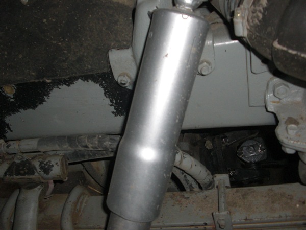

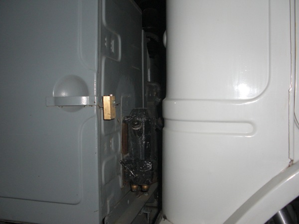

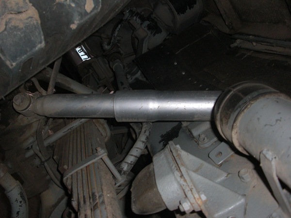

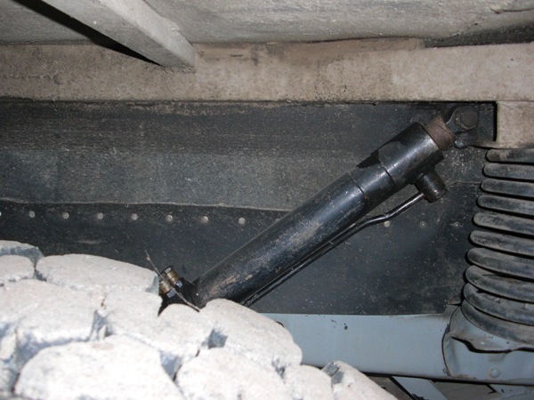

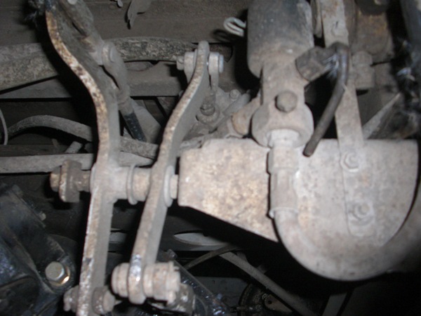

Кто-то амортизаторы передние спрашивал.
Инженер74
Сообщения: 592
Откуда: г.Тюмень
Re: Инженер74

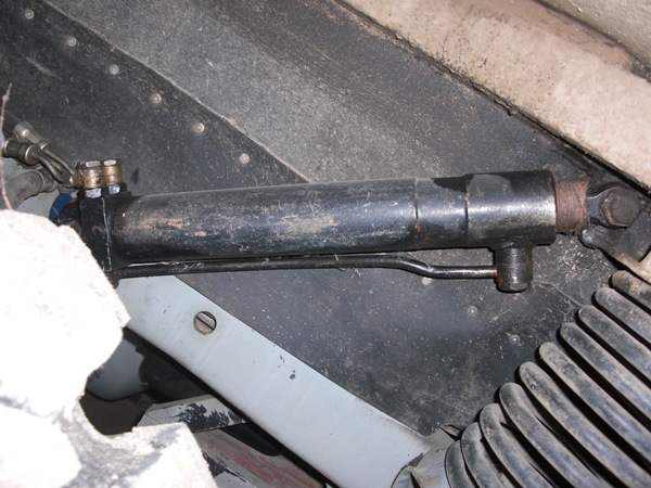

Механизм подъёма кабины :wink: .
Morcak
Пан Инженер
Сообщения: 2237
Откуда: Йиглава - Чехия
Re: Инженер74
Сообщение Morcak »
cфоткай пожалуйста более подробно механизм подёма кабины и управление
как прицепил на кабину поршень, чтобы невырвалось ни незагнуло кабину в месте соединения ?

Тоже про амортизаторы :D
От чего аморты стоят и какой у них рабочий ход?
По раздатке ФУСО - Mitsubishi FUSO Canter 3.5t 4WD; FUSO FG 3 Ton 4x4 4.3L Diesel - думаю любая из них подойдет. http://www.fuso.com.au/Docs/Website/Product/Brochures/MIT0189_Canter2008_v3_MR.pdf
