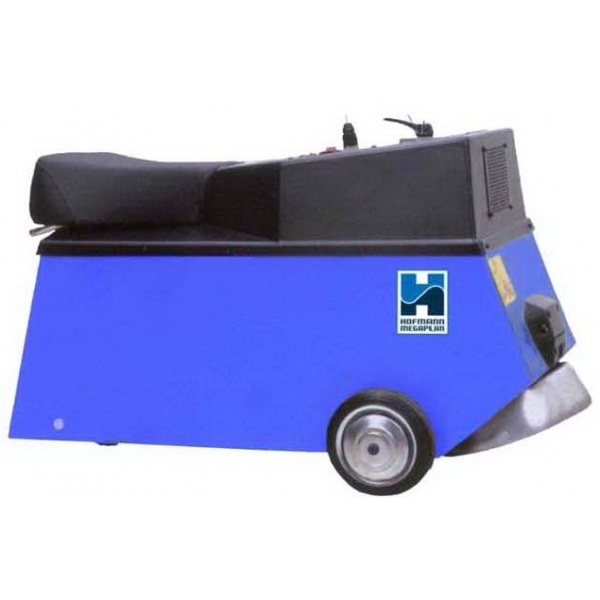

Предлагаю скинуться на станок, кому интересна эта тема.
И так, стоимость около 200 000 р, чем больше народу, тем дешевле станет.
Мне балансировка встала 3600 за 4 колеса, но это была обычная, диск+резина.
Примем, что 5 000 р не так дорого за 4 колеса, за балансировку с кранами и ступицами.
и того 40 чел. + потом всегда бесплатно+ащё и свои легковушки будем балансировать...
Технические характеристики
MEGASPIN ON CAR
Точность измерения углового положения колеса +/- 2 градуса
Точность измерения дисбаланса до 1 г
Мощность электродвигателя 4 кВт
Скорость вращения колеса при измерении 140 км/ч
Масса стенда 65 кг
Электропитание 3ф., 400 В или 1 ф. 220 В – в зависимости от исполнения
Габаритные размеры 1030x500x610 мм
Стенд предназначен для финишной балансировки колес после их установки на автомобиль, таким образом можно скомпенсировать дисбаланс колеса в сборе со ступицей, тормозным барабаном или диском.
Двухскоростной привод вращения колеса (низкая скорость для грузовых автомобилей, высокая – для легковых).
Микропроцессорная система измерения с инфракрасными элементами.
Выполнение необходимых операций в автоматическом режиме.
Измерительный цикл включает в себя следующие этапы: установка на колесо отражающей ленты, запуск вращения колеса, установка калибровочного груза, повторный цикл измерения, вычисление значения дисбаланса, удаление калибровочного груза, установка балансировочного грузика вычисленной массы.
В комплектации для легковых автомобилей - подкатной домкрат (грузоподъемность 700кг) с датчиком дисбаланса.
Возможна комплектация подкатным домкратом (грузоподъемностью 6 т) с датчиком дисбаланса для балансировки колес грузовых автомобилей и автобусов.
Возможно исполнение для выполнения балансировки колес автомобилей с полным приводом.
Высокая надежность и точность измерений
Станок будет стоять в Москве или Моск.области. У кого, решим на голосовании.
Я готов внести 5 000-10 000 р
С грузами для шишки, это вопрос уже технический и решаемый(свои придумаем)
