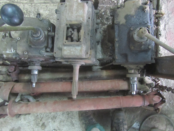

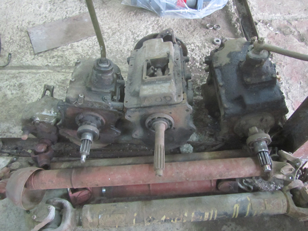

Re: замена КПП Газ на Зил
некуда там
вот смотри фото колокола
http://i38.fastpic.ru/big/2012/0514/d4/ ... 523ad4.jpg
а вот смещение отверстий
http://s019.radikal.ru/i618/1203/54/c95298038925.jpg
вот колокол
[img]http://zil130-131.ru/wp-content/uploads/2010/11/рис16.jpg[/img]

harli писал(а):а если у кого чертёж кпп зил,внешние габариты,чтоб сравнить с кпп газ,и что на скоко резать
Женя, приезжай и снимай все необходимые размеры
