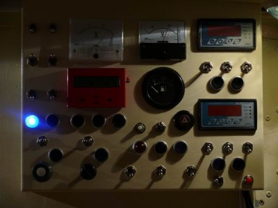

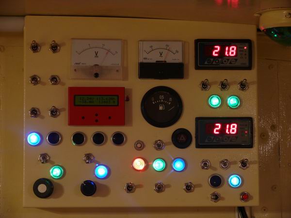

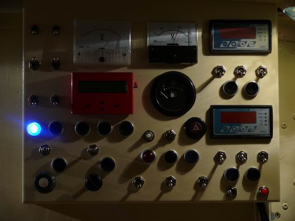

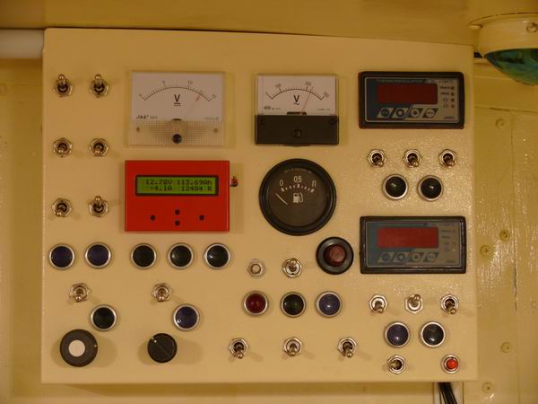

И в кунге.
Здесь освещение кунга, управление бензо отоплителями, насосами, сигналом в кабину, вентиляцией и кондисионером /будет летом/.
Напряжение бортовой сети 12В, 220В при подклучении к генератору, ваттметр с амперметром и уровень бачка для печки.

и не один выключатель не подписан .

Morcak
почему все показывающие приборы не "из одной серии", неужели нельзя подобрать одинакового размера и вида? выключатели тоже более эстетичные просятся...

Игорь Екб. писал(а):Morcak
ваттметр - есть только цифровой
вольтметр 15В нужен стрелочный, чтобы было сразу видно напряжение при зарядке
другой дёшевый вольтметр на 220В невидел
про бензопоказатель ненадо писать
и если это всё купить для каравана типа уницат, надо отложить боле чем 8 тисячь рублей, но без ваттметра
и я всё получил за другую цену :D
и выклучатели имееш виду какого образца ?

Morcak
а зачем тебе вообще ваттметр???
что касается вольтметров на 15 В и 220 В-у нас в радиотоварах продают визуально одинаковые.
что касается указателя уровня топлива- по сути он показывает сопротивление, поэтому берется (желательно точно такой же как вольтметры) прибор показывающий сопротивление, тарируется, устанавливается новая шкала и вот оно счастье:) ещё можно в показывающие приборы вставить светодиоды- получиться подсветка:) ну и тумблеры требуют проработки...

Сообщение Morcak »
Я у нас ненашёл одинаковых на 220 и 15 , если найду буду сразу ставить.
Ваттметр для того, чтобы узнал сколько енергии осталось в акб. Другой возможности как это узнать нет. Вольтметр ничего нескажет и постоянно смотреть на електролит неудобно :D . Зимой израсходуем 90-120 Ач в сутки, летом 15 - 50 и АКБ выдаёт 160Ач, после зарядкы геной машины и 200Ач после зарядкы бензогенератором.
Указатель уровня нравится родной от газа. Небуду делать другой. И диоды тоже ненужны, если выклучен свет, значит спим и неинтересуемся напряжением сети и незаряжаем акб. Бачок печки на 40 лт бензина. Ненадо ночю контролировать, если неокончилось топливо для печки.
Тумблеры и контрольные лампочки как в кабине, старово образца. Мне нравятса.
сейчас полного всего в наших магазинах:)
родной прибор уровня топлива мение чувствителен к отклонению напряжения чем простой омметер
а ваттметер я думаю это лишнее,заряд акб лучше контролировать по вольтметру

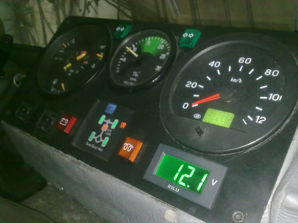

Re: делаю новую панель приборов и новую проводку в кабине...
Сообщение леха67 »
судя по фото приборной панли то там очень ярко светються глазки(конт лампы)-ночью будут давать блики на лобовом стекле(на одном фото видно отражение в лобовухе) и светить в глаза...

Сообщение виталян »
поледний вариант щитка

виталян
интересное решение! а где это все стоит? можно общий план всей кабины (панели)?

Сообщение Kairat »
Классно сделано Виталян! До спидометра не далеко глядеть? Я бы ближе к себе подвинул.
