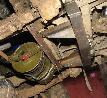

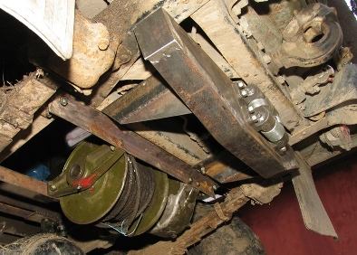

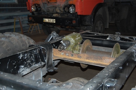

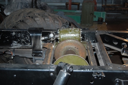

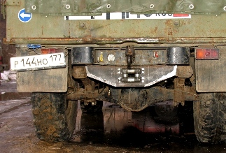

Вернули червь редуктора на место, пересверлили отверстия и установили заднюю лебедку редуктором вверх. Сделали что бы была максимальная гарантия, что мостом не погнет кардан. Особенно при такой езде:

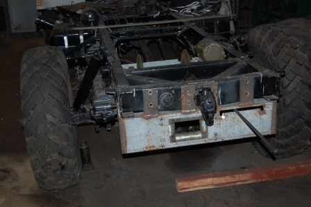

ручку красиво сделали . Но так уменьшить задний свес ? Этим плугом за всё цепляться будешь .
P.S. На видео ты за рулём ?

rencom писал(а):ручку красиво сделали . Но так уменьшить задний свес ? Этим плугом за всё цепляться будешь .
За рулем не я.
Тоже думал что будет все цепляться. Еще доработаю, думаю швеллер зашить и сделать в виде треугольника, так что бы не цеплять грунт, что бы все касания сглаживались. Примерно так: /_| Если будет сильно мешать придется снять.

а почему трос поверх рамы не провёл ?

если трос поверх рамы то мне кажется он типо прижимать будет поэтому мне кажется лучше снизу и на дерево чуть выше крепить чтоб приподнимало. а вот то что губки внутри это наверно зря уменьшается угол использования лебёдкой.

может немного и уменьшился, но навряд ли часто придется лебедится под таким углом.
Да и пока что поставили посмотреть, можно поменять в принципе, но разницы особо наверное нету.

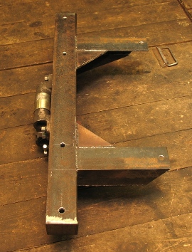

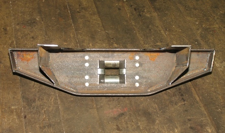

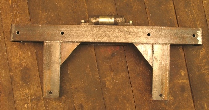

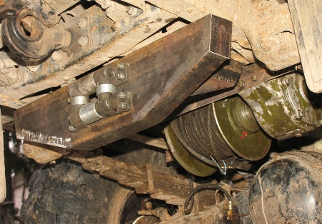

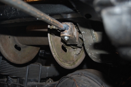

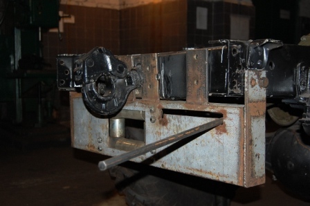

Похожую конструкцию Ромка ставил на бортовой Пафнутию.
Мне кажется, что его вариант существенно более жесткий, правильно крепится, да и выглядет
очень симпатично даже некрашенный.
Похожая конструкция после нового года будет повторена еще на одной машине.
Смотрите фото. Б23-старший.

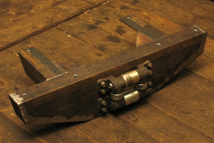

Б23
Сообщения: 140
Зарегистрирован: 19 май 2005, 09:16
Откуда: Балашиха (Московская область)
Re: Gucul
Сообщение Б23 »
Продолжение...

Gucul писал(а):может немного и уменьшился, но навряд ли часто придется лебедится под таким углом.
Вот когда мордой провалишься куда-нибудь , вот тогда и увидешь, у Лешиго так было когда жопой провалился а трос краем тёрся о бампер и рвался, только после того как трос пропустили на прямую без губок он вылебедился, так что я бы их развернул.
мне больше понравилось как губки стоят или у ДСМа или у Зигзага. есть кстати фотки???

вопрос :
а для чего ролики стоят в вертикальной плоскости?
если их наклонить сильно градусов на 60 , чтобы окно было не ровно назад а почти вниз......
то есть нижнюю часть площадки с роликами сдвинуть малость вперед ( к лебедке и к мосту) а верхнюю назад( ближе к фаркопу)
тогда :
задний свес уменьшится,
проще скруглить цепляющийся нижний угол,
то место которое может цепляется за грунт сдвинется к мосту - то есть перестанет цепляться
какие минусы у такого наклона роликов?
и еще , а как рамка с роликами такой конструкции выдерживает попадание троса в угол?
мне казалось что лучше если вертикальные и горизонтальные ролики перекрещиваются
