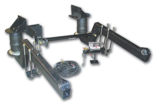

а тяга панара там стоит чтобы при вращении рулём рулевой тягой не толкало мост
я когда буду переделывать перед тоже буду ставить панара

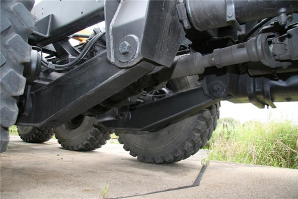

Так, насчет панары приблизительно понял, хотя и не совсем согласен, получилась подвеска квадрика с цельной задней осью, которая не изгибается в вертикально поперечной плоскости, но это ИМХО, а вот второй вопрос:
Не могу понять как такая жесткая конструкция ведет себя при наезде одним из задних колес на бугорок, одними салейнтблоками здесь мне кажется хода не выберешь, или практика одолевает теорию?

в том то и дело что на изшиб не работает а на скручивание немного ходит ну в общем мне хватает

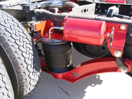

Я не хочу говорить отрицательно о пневмоподвеске, но использование её для лесной машины пока что спорный вопрос наверно,только время может рассудить, как то простота есть простота. Вот что думает народ о малолистовых рессорах,как методе улучшения подвески,хотя бы на передок.

Пневмоподушки можно защитить установкой стаканов. Принцип как у складывающего стакана сделать, либо сверху и снизу подушки: один входит в другой.

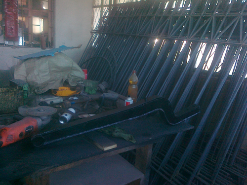

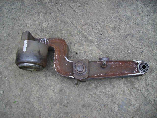

чем из варить рычаг состоящий из 9-ти элементов я думаю что эти фото вас убедят
а любое кустарное изготовление какого либо узла это в той или иной степени тиск
я донынешнего состояния машину переделывал 2 раза не говоря об усовершенствовании отдельных узлов
в прцессе эксплуатации ну а по поводу коробчатых полурессор это не я придумал
просто заводу технологичнее закатать полосу в кольцо и затем подштамп
