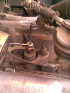

Re: вредный термостат
Вот штатное место датчика на газ 3307(нового образца)

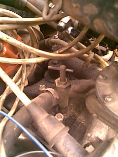

А вот штатное место датчика спереди(старого образца)

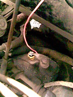

Вот кран отопителя

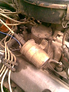

Кран отопителя и передний датчик
