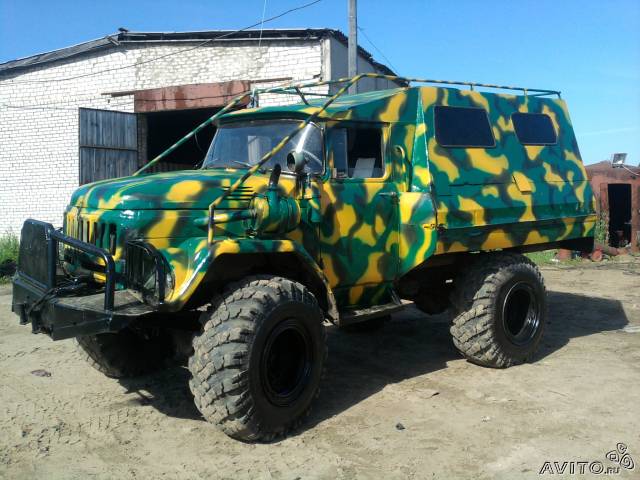

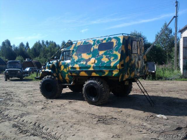

ЗИЛ-130 4х4.

Re: Переделка ЗИЛ-130 в 4х4. Возможно ли?
О, у нас в Псковской, в Гдове продавался. Мы даже звонили как-то с приятелем, только там с документами что-то было...
А ещё вот такой попадался в объявлениях.

Mindozee писал(а):ЗИЛ-130 4х4.
Супер аппарат!!
- Александр2
- Сообщения: 2781
- Модель: ЗИЛ
- Откуда: С-Петербург
Прикольно, хотя скорее всего машина без доков, изготовлена какими-нибудь умельцами для нужд своего охотхозяйства
.. Не знаю как в жизни, но на фото дизайн выглядит как китайская игрушка, на батарейках, в песочнице

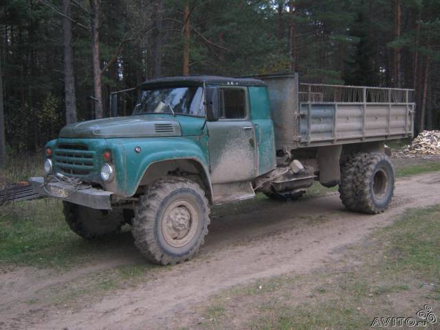

Я на этот самосвал долго смотрел! Именно он и ещё фотка ЗиЛа - седельного тягача 4х4 навела меня на разные мысли типа таких, как сравнить колёсные базы (я уже писал где-то здесь) ...если поставить на ЗиЛ короыш (130В-тягач или ММЗ 555-самосвал), то даже карданы переделывать на надо будет, т.е. на 131-м база между передним и средним мостами такое-же как на короыше ... даже под раздатку дырки в раме 130-го должны быть
Александр2 писал(а):P.S. Подсказка - установлена лебедка
Такой вариант выпускался заводом - типа "северный вариант".
