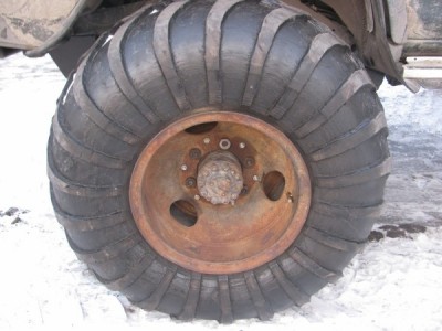

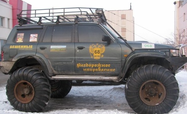

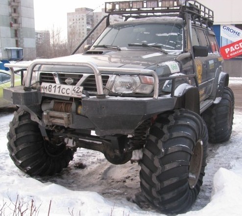

вот начало , ящик пива тому кто угадает донора номер 1 :shock: без подсказок :)
[img]http://img20.imageshack.us/img20/935/13122011099.jpg[/img]
воробей51
Сообщения: 225
Зарегистрирован: 16 янв 2010, 16:24
Откуда: мурманская обл.
Re: Собираю вездеход на базе ГАЗ-66
Сообщение воробей51 »
ниссан патрол к160 sd 3.2 а может 3.3 турбировный(движки просто неубиваемые),но на фотках вроде турбины нет.дальше лифтуем привариваем к раме (как правильно то сказать)пусть будут чашки для рессор, вкатываем мосты от шишигии колеса ободраные от краза ви-3 на варенных дисках,рессоры с серьгами потом раздатку от шишиги после родной получаем 12 скоростей вперед и 5 назад(могу ошибаться уже не помню точно) получается хороше понижение.можно поставить вперед лебедку от шишиги и запитать от патрулевской раздатки от выхода на передний мост.одеваем кузов и еще много по мелочи сам знаешь какие и в путь месить грязюку. P.S.может и ошибаюсь! движок и раздатку патрулевскую внедрить в базу шишиги тоже не плохо получится.(но мой предложенный вариант будет полегче) ну что угадал от чего донор? вот пример что может получиться только модель ниссана другая gr 61.
leomuz
Сообщения: 1036
Откуда: Екатеринбург
Сообщение leomuz »
5 баллов, можешь в личку кинуть адрес если есть транспортная компания отправлю презент :D ну или решим как и что :shock:
