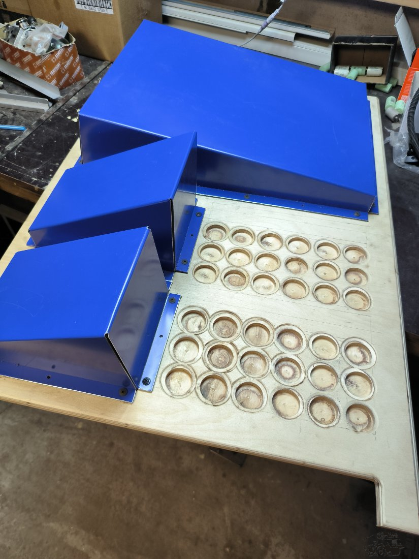

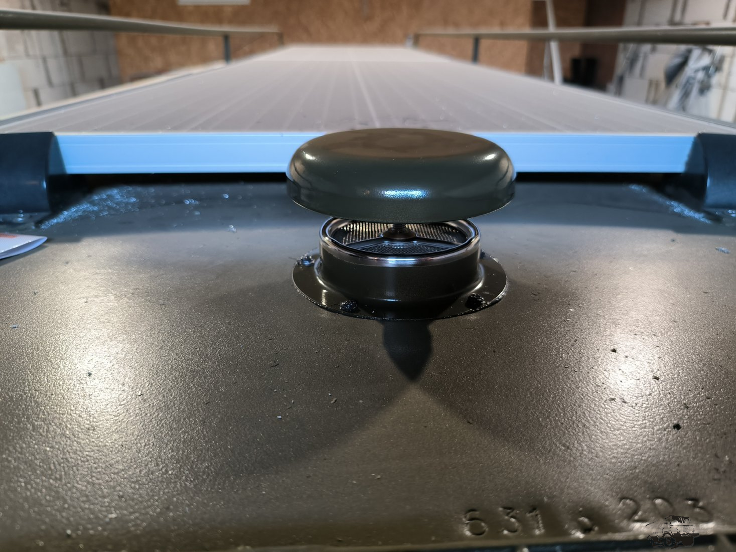

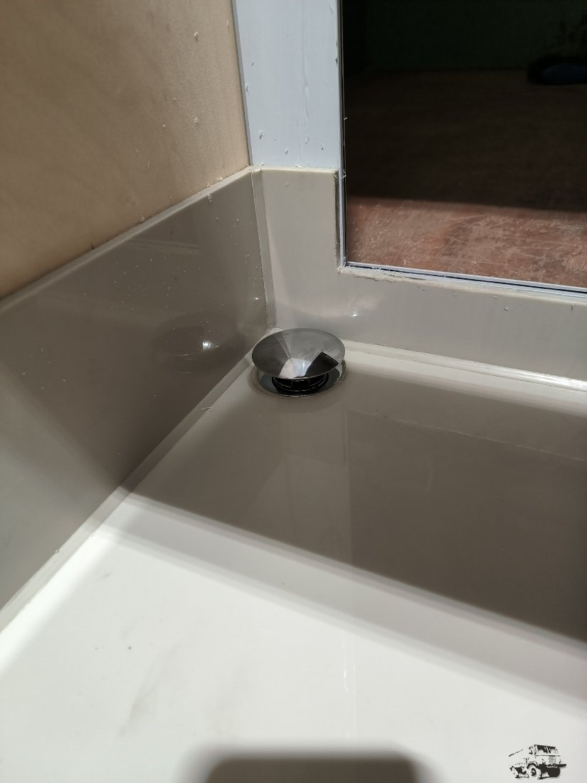

Два таких. Один в душе, один в спальне.

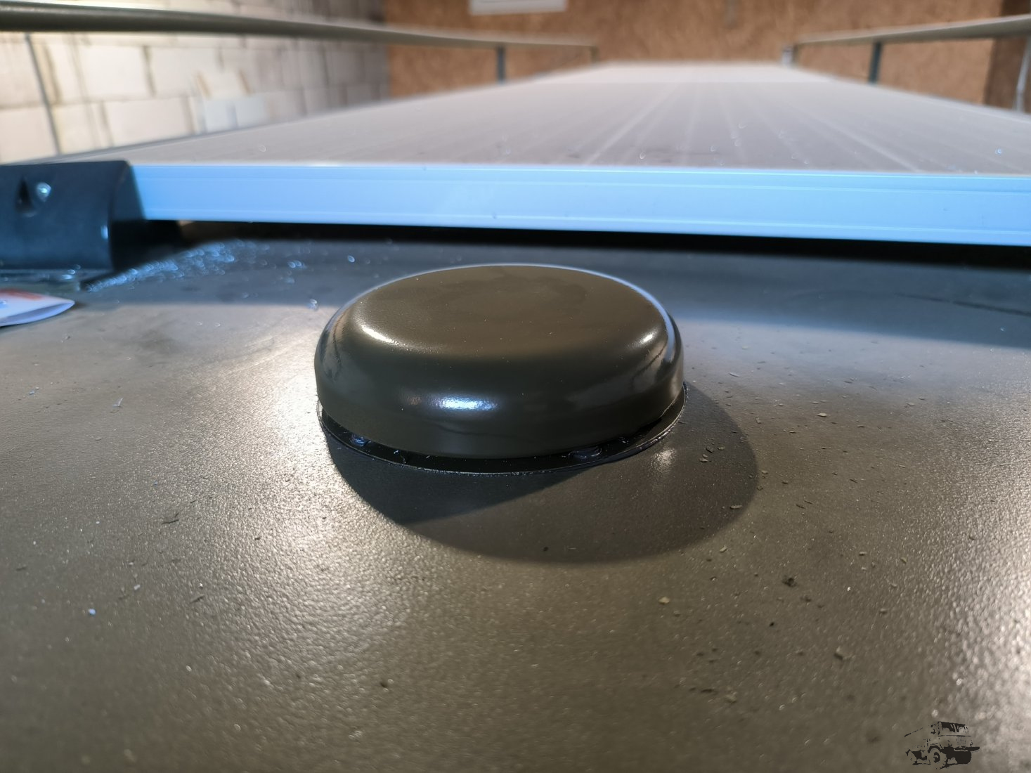

Lisник. писал(а):Изображение
Это что такое?
Lisник.
Строитель
Сообщения: 2256
Откуда: Санкт-Петербург.
Благодарил (а): 76 раз
Поблагодарили: 303 раза
Lisник - Газ 66-05 кунг
Сообщение Lisник. »

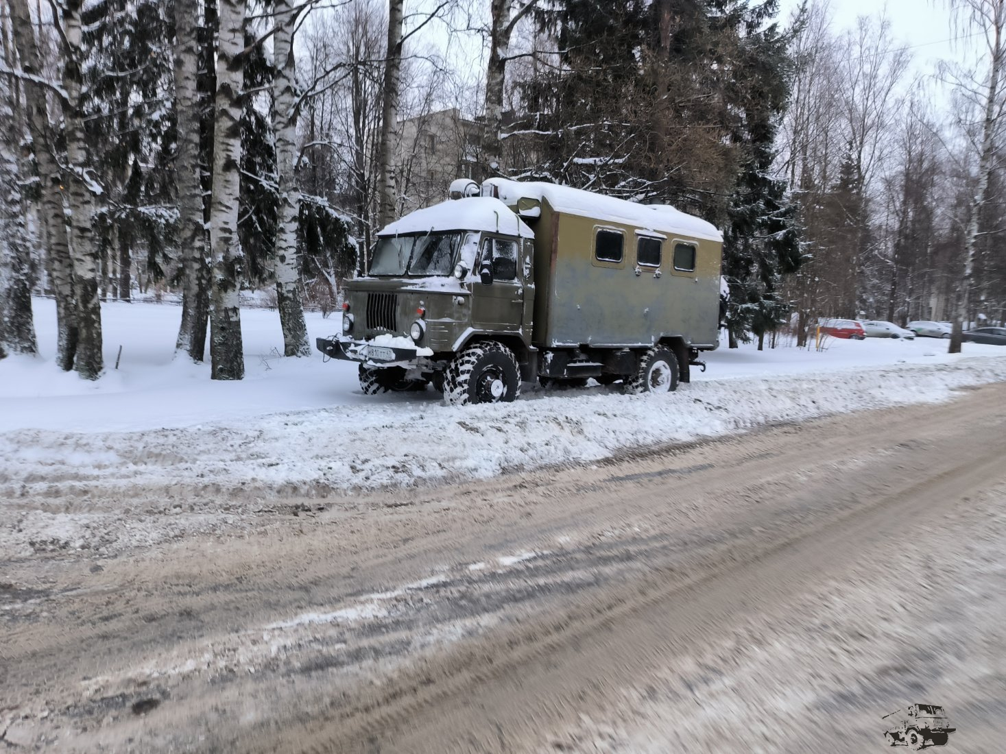

Вытяжки. Открываются и закрываются изнутри. По образцу родного клапана избыточного давления.
8-911-917-17-71.
Сообщения: 6022
Поблагодарили: 20 раз
Это на крыше куга или где-то ещё? По фото не очень понятно.
ipkin
Сообщения: 216
Откуда: Магнитогорск
Поблагодарили: 15 раз
Сообщение ipkin »
Получается крыша. Рядом солнечная панель. Вытяжка обычная как на кунге на задней стенке. Только грибок свой какой-то. Либо от ОВ-шки
Сообщения: 6022
ipkin писал(а):Рядом солнечная панель.
А я голову ломаю - зачем эта доска во всю крышу? :D
Да, у меня похожая вытяжка, но только на передней стенке кунга.
Непонятно одно, у меня вытяжка закручивается изнутри кунга, а тут получается чтобы
вытяжку закрыть нужно лезть на крышу? Или я что-то недопонял?
Сообщение Lisник. »
8-911-917-17-71.
Сообщения: 6022
[ref]Lisник.[/ref], ок, теперь понятно.

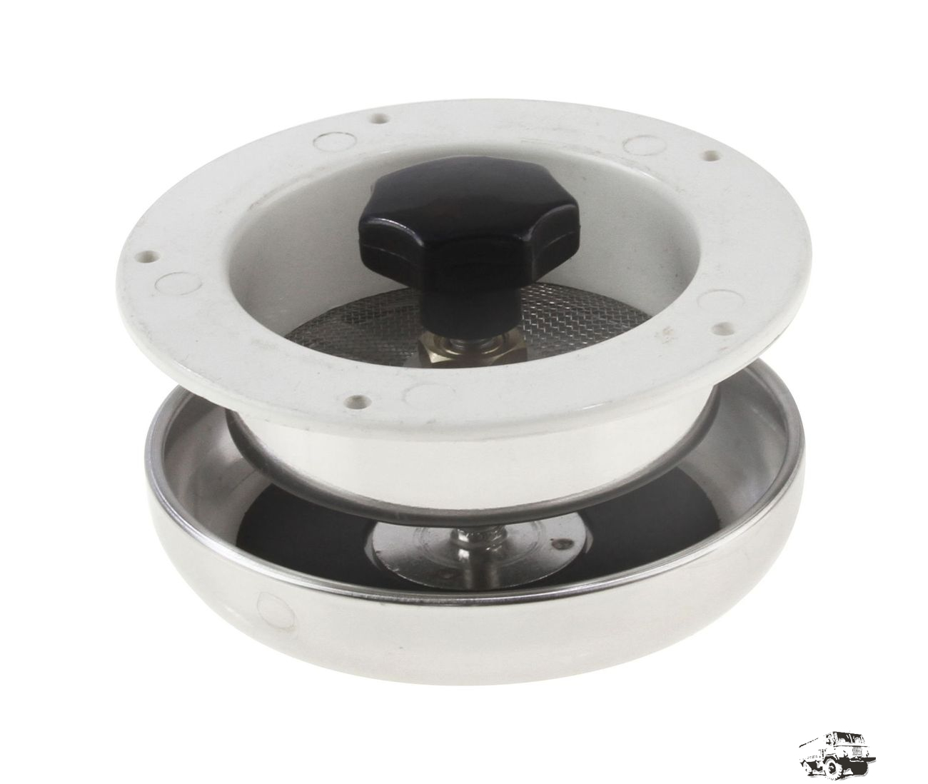

воробей51
Сообщения: 225
Зарегистрирован: 16 янв 2010, 16:24
Откуда: мурманская обл.
Сообщение воробей51 »
Илья,а скиньте ссылку на вытяжку.

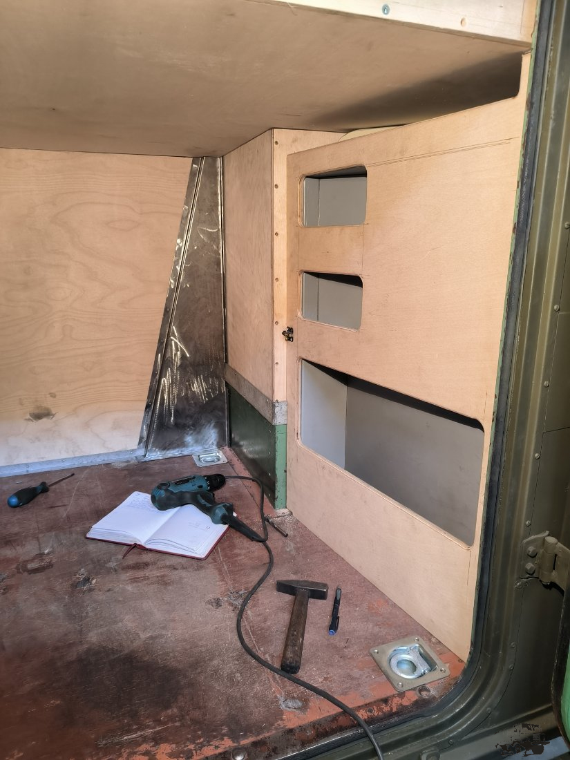

Сообщение Lisник. »

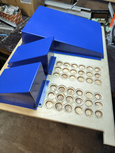

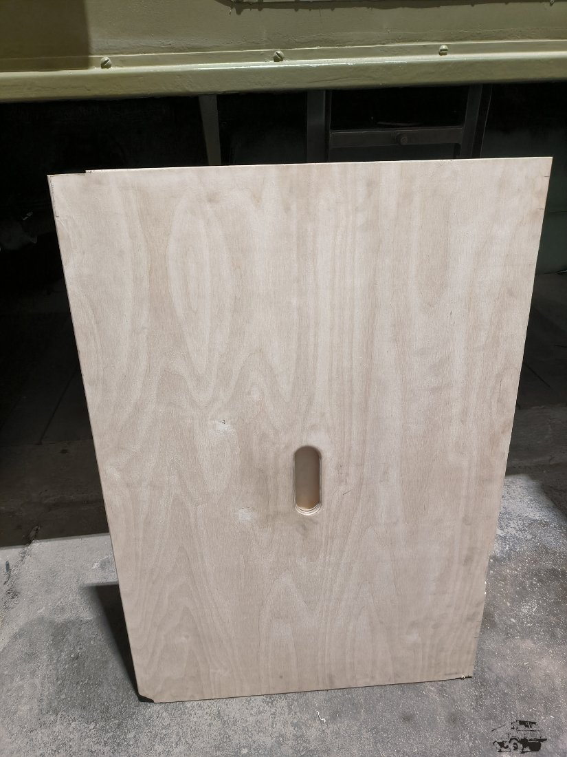

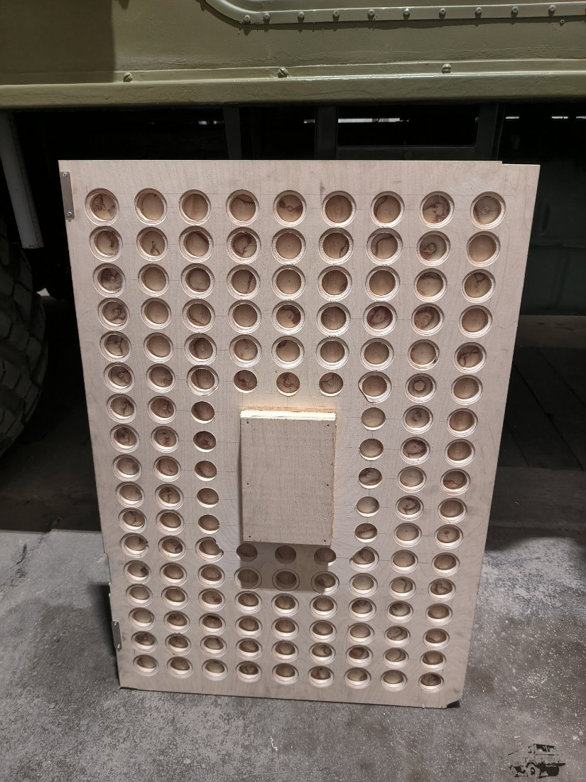

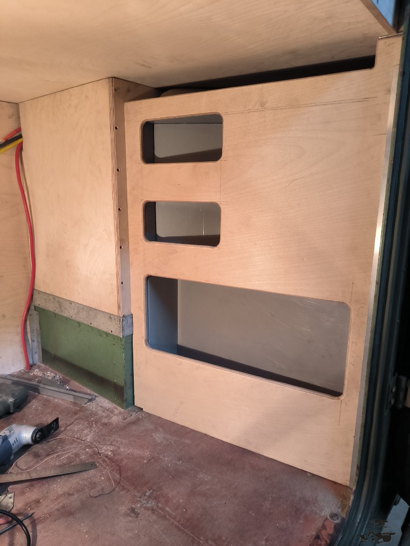

Это пару картинок про облегчение веса фанеры.
Тут видно, снаружи - ровно.
Там где нет крепления - выборка, меньше вес.
Синее - это карманы из алюбонда. Вид изнутри.
