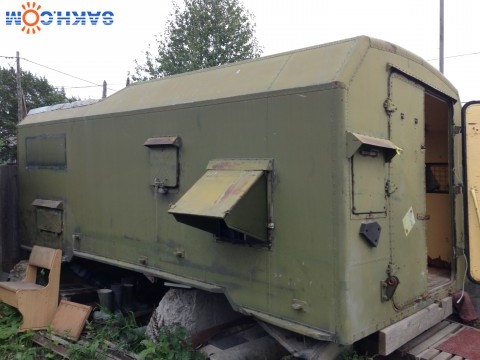

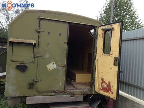

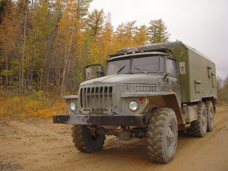

5 месячные поиски кунга наконец то закончились на мой взгляд очень даже успешно. За все время поисков были предложены 3 варианта, один отпал сразу, его только на дрова можно было взять, два следующих варианта, абсолютно одинаковые, от радиозапросчика 1Л22 «Пароль-4».
Первый продавец попросил 60 без торга, второй тоже 60 но сошлись на 55. из косяков, то что в обоих "рамах" по второму стеклу сняли, а там изначально двойной стеклопакет, крепления запаски нет, а в остальном все нормально!

Ну, паря, бравая приблуда - прям бяда... Поздравляю. Не удумай только окошки лишние резать - пижонство это галимое. :mrgreen:
Кунг добрый, однако цена удивляет - у нас такие ходят за 30. (впрочем, ты же писал о ситуации в ваших палестинах, так что может оно и нормально...).

Пятимесячная подготовка технического состояния автомобиля до надлежащего уровня (более или менее) – закончены. Вчера перегнал машину (100 км), не без приключений. Заезжаю на заправку залить бак под завязку, после того как указатель на колонке показал 120л, с задней стенки на асфальт заструились три фонтанчика соляры! Отъехал в сторону, достал канистру 30 л, отлил лишнего, взял три самореза, резину примерно1,5-2 мм из которой сделал шайбы, синий герметик, обезжирил все ацетоном, вкрутил, в дырки подождал 15 мин и протянул получше. Долил полный бак, проехал 100 км, без проблем, в части течи. Через 5 км из заднего левого барабана повалил дым и вонь характерная для горелой колодки, с этим не поспоришь, там поставил новые колодки, через 20 км, лишнее прогорело, но барабан продолжал греться, пришлось останавливаться через каждые 10 км и поливать его водой (благо речек по дороге навалом), это немного расстроило, думал сотрется все ненужное быстрее, а нет. Больше косяков не было. Про скорость не скажу, так как стрелка на спидометре скачет сильно, шасси голое без кунга- а это не показатель, про расход тоже не понятно- без кунга и с постоянными остановками для поливки тормозного барабана (колодки сведены до максимума). Потеков никаких не заметил, замокрило только под крышкой датчика уровня топлива, хотя ее я протягивал, и сажал на новый герметик. Без шумо и виброизоляции в кабине комфорта не будет- сам себя не слышишь.

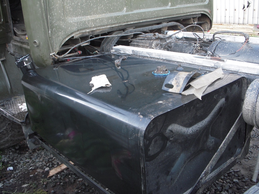

На сегодня была запланирована установка кунга, заранее были подготовлены рейки под кунг между рамой и полозьями кунга (35мм), привязал их проволокой чтоб при установке кунга не скакали, заказал кран балку, подняли кунг, я под него подъехал и на этом установка закончилась. В таком виде он мне не встает. Главная помеха- бак с прямой горловиной! Если оставить его, то нужен брусок не меньше 120 мм, сначала было поддался этой мысли, но просчитав все заново понял что тогда не хватит длины стремянок. Подумал сдвинуть кунг немного назад, пропустив горловину вперед- тогда кунг не встанет по колесным аркам. Поехал в магазин, бак с кривой горловиной есть всего 9600! Когда глянул по чем они на материке, понял что это цена двух баков!

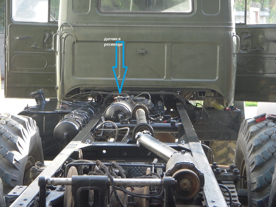

Но делать нечего завтра придется покупать. Встает другая проблема. Урал мне достался с двумя ресиверами, один из которых установлен в раме, да еще и высоко, но верхней точкой является не сам ресивер, а датчик давления воздуха. Вахтовый кунг стоял на нем нормально, ничего не мешало. Решил ничего не переделывать, теперь вот пожинаю плоды и думаю встанет завтра кунг (с учетом другого бака) или нет из за этого датчика. Купил заранее еще реек толщиной 50 мм, или их сразу поставлю или плюс те, что есть 35 мм. Час работы кран балки 1000 р., с учетом этих сантиметровых зазоров, только на одних примерках потеряю денег! Кунг оказался чуть короче вахтовки, так что придется как и хотел делать площадку у заднего выходя чтобы в раму не упасть с утра спросоня! Ну вот как то так!

Ресивер нужно переносить, по идее это не сложно. Ну а бак да, либо покупать, либо переваривать горловину, у меня, например, горловина не в бок смотрит, а с торца, крышкой к кабине.

Я бак покупал "на материке" :? что-то около 5т.р. и был очень доволен какой он новый, красивый и черный.. пока его не установил.. Дело в том, что самосвал (у меня был самосвал "совок") скомпонован та, что по баку приходится часто ходить для разных технических и повседневных нужд. По старому, армейскому баку я бегал спокойно, даже его не замечая, а на новый было страшно наступить - он под ногой весь "играл" и проминался.. Разница в металле оказалась очень серьезная.. Попробуй походить по новому баку, если он жесткий, как положено, то денег своих стоит, можно не расстраиваться..

Ну конечно материк! :D Я то на острове, у нас все так большую землю называют! Купил бак, да что и говорить, жестяной, на большее я и не расчитывал, старые баки из конкретного железа тоже помню, но их таких уже почти не достать. На свой новый, блестящий, черный - тоже вставать опасно. Установил бак, теперь стремянок на него не хватило, пришлось увеличивать, да и горловина на нем как то с боку и низко вварена, думаю вот теперь будет ли полный бак наливаться и не будет ли воздушной пробки.

У меня такой же жестяной, кстати, и был куплен :roll: .. Ну он (бак) у тебя под кунгом спрячется и хотя бы раздражать не будет, а я всерьез думал сверху на новый бак какие то мостки мастерить и закрыть его с глаз долой, т.к. бегать по нему все-равно надо было, а это постоянно испорченное настроение :P ..

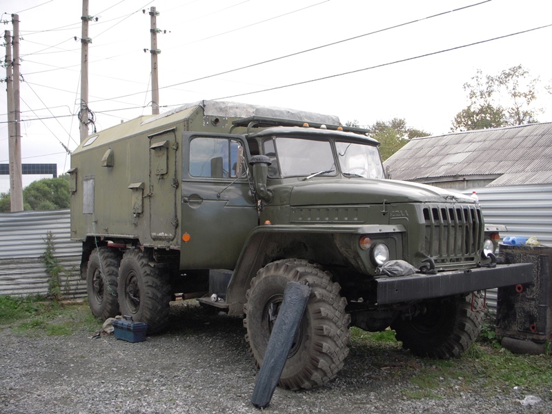

вот наконец то дошли руки написать свой первый отчет о поездке на Урале! в спешке что бы не пропустить летне -осенний полевой сезон, съездили на рыбалку. Урал прошел 2270 км. Ощущения в целом положительные, но есть и небольшие минусы, обо всем по порядку. из вышеуказанного расстояния примерно 800 пришлось на асфальт, 950 различного состояния грунтовка, и остальное дороги лесорубов и нефтяников. Средний расход составил 38 литров. заглянул в книжку, там на десятку меньше указано, но прикинув следующее решил что нормально. из указанного пробега, 10 прогреваний минут по 10, скорость не ниже 70 (на хороших участках) а местами 80 и чуть больше, плюс это мои первые километры на урале, перевалы, местами очень плохая дорога была, поэтому прикинул что расход получился нормальный, для сравнения на ровных участках расход примерно составлял 33 л. возможно чуть меньше. не знаю кому как, я в целом остался расходом доволен. из недостатков связанных с топливом- конструкция нового топливного бака с кривой горловиной не позволяет наливать его без применения дополнительных мер до полного, причина тому- вваренная по жопорукому горловина не в верхней части, а чуть чуть ниже, плюс отсутствие перепускной трубки- в результате образовывается воздушный пузырь. Для себя уже примерные варианты по решению этой проблемы нашел. из поломок: обрыв ремней на двигателе (расходный материал, да и не первой свежести они были), замена сальников на одной из ступиц, небольшая течь печки отопителя в салоне (долил на весь пробег 3 литра), засопливили сальники на хвостовиках раздатки и на лобовине двигателя. Масло не доливал. С крепления бака у меня идет жесткость на водительскую подножку. Через 500 км, открутился болт на подножке, хорошо протянул, через 200 км крепление отвалилось на сварке со стороны бака. В кабине для себя ощутил более комфортные условия после 66, а пассажиры выхватили не слабо в кунге по сравнению с 66 (не знаю мне в моем кунге пассажиром не довелось поездить :D ). Полное отсутствие в кабине шумо и вибро изоляции, не позволяют наслаждаться ездой, дребезжат рычаги раздатки и блокировки, и слегка переключения передач. Установленные в салон сиденья от микроавтобуса ММС-Делика показали себя хорошо, удобно было и мне и пассажиру. Двух пассажиров везти в кабине можно, но удобнее с одним. эффекта от игры с давлением не ощутил, думаю что еще просто плохо чувствую машину. На асфальте и грунтовке держал 2,5 в лесу 1,5. На асфальте сильно сточились новые передние колеса, это меня просто убило. Сточились равномерно (правое и левое), больше сожрало середину. Тянет машина хорошо. при 80 км\ч, тахометр показывает 2600 об.мин (макс в зеленой зоне), но разгонял и 90, тогда стрелка тахометра в красной зоне. испытал немного лебедку и установленные в день отъезда ролики, правда вес не тот был (джип вытащил из канавы), но все работает, хотя ролики требуют небольшой доработки болгаркой и напильником. установка второго бака, исключит необходимость переживать за расход топлива и возить с собой канистры. в кунге ничего не делал кроме временных нар на скорую руку для 5 человек. Мыслей о том что ошибся продав 66, не возникало. За 2270 км, не один инспектор ГИБДД не обратил внимания на машину без госномеров!

Лелек, молодец, что отказался от "вахтовки"!!! этот кунг гораздо симпатичнее смотрится!!! :D
