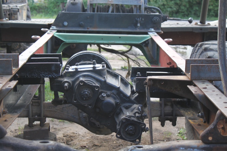

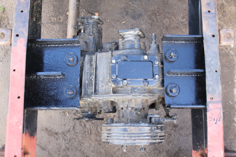

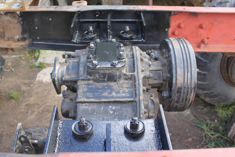

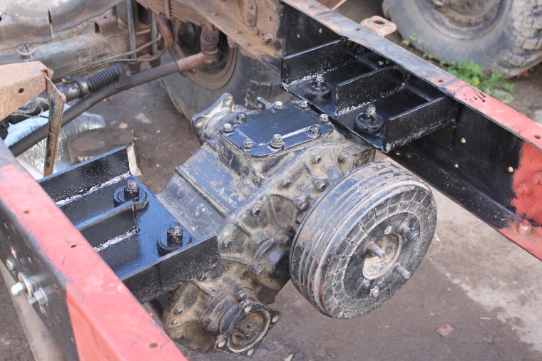

Установил раздатку от 157-го.На очереди ГП 4.55
Re: Альтернативная трансмиссия
На раздатку от 157 запчастей не найти, столкнулся с этим еще 2 года назад работая в артиктрансе.
- Дмитрий7171
- Сообщения: 723
- Откуда: ЦФО Тула
Сегодня купил еще 2 такие же раздатки с хранения за 2000руб.А Вы говорите з/ч нет
