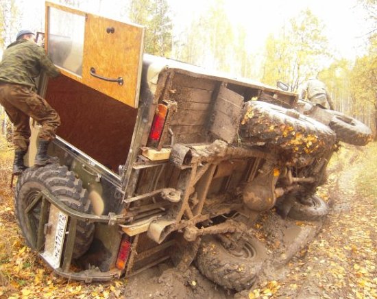

На последней охоте положили высокий кунг на бок на ровном месте ладно были деревья рядом и ЛЕБЁДКА выехали ровно за 15 мин без всяких блоков и т.п.

Andreika
Сообщения: 67
Зарегистрирован: 30 ноя 2009, 11:51
Откуда: Тюмень
Re: Высокий кунг на боку - как правильно поступить???
Сообщение Andreika »
Сначало расчекерили лебёдку потом разматали через два дерева приципили за раму за задним колесом трос в ручную намотали на лебёдку натянули сколько смогли и зачекирили потом залез вкабину завёл включил лебедку 30 секунд и готово мы снова в строю если надо есть видео и фото.

Andreika
Сообщения: 67
Откуда: Тюмень
Кстате вот фото когда ставили на колёса с помощью лебедки

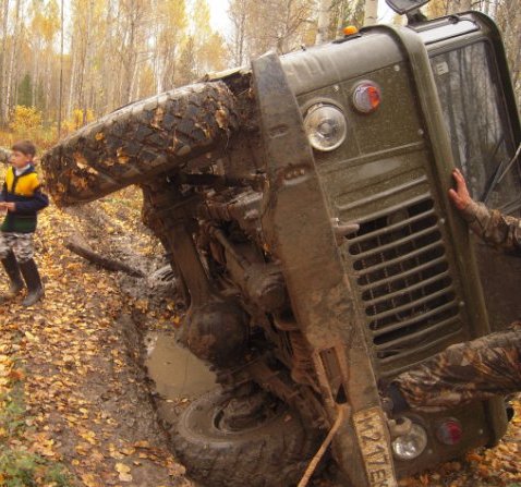

Andreika
Сообщения: 67
Откуда: Тюмень
Еще фотка если надо могу еще кинуть
