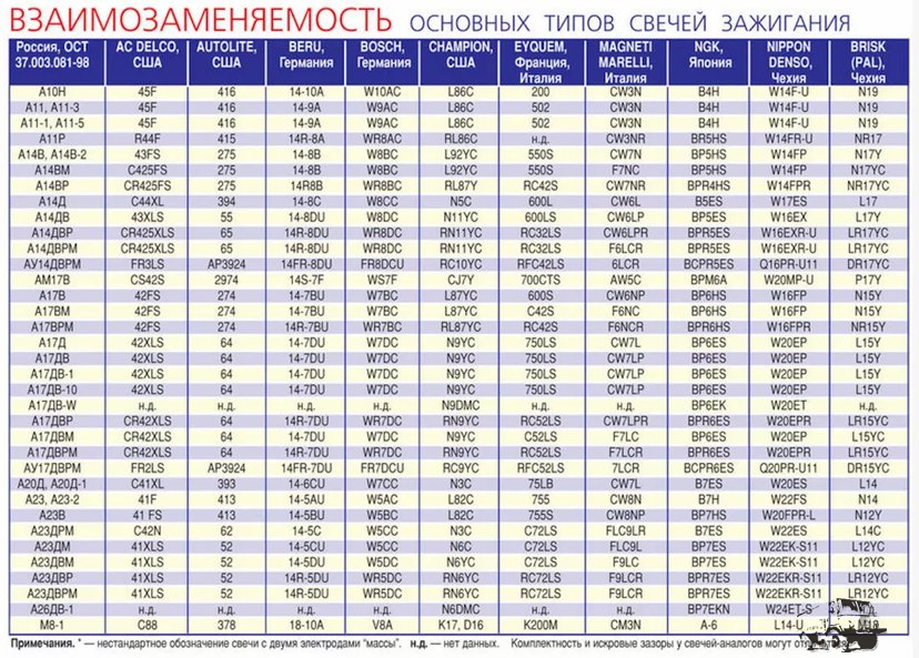

Эдуард100 писал(а):[post]199104[/post] B5HS Это точный аналог А 11
B4H это точный аналог А11

Подскажите в чем разница А11, А11-0, А11з? какие лучше и есть ли разница? имеется ввиду свечи еще советские .

Имхо в наше время (92 бензин) даже на стоковый мотор нужно ставить А 14 В или аналоги 11ые слишком горячие.

так в итоге если отбросить выбор в куче фирм и производителей, свеч какого типа(маркировки) лучше всего ставить на стандартный мотор на 92 бензин?
А11?
А14?
и какие подходят? С маркировкой Д ,ДВ, ДВР ?
Д-длинна резьбовой части (д-19мм) ??
В-выступание теплового конус за торец корпуса. электрод сильнее торчит из корпуса. допустимо? или нет?
Р-резистор. ну наверное без разницы...

На 92-й свечи более горячие. Надо смотреть по нагару, должен быть светло коричневый.
Длинна резьбы 12 мм.
Можно с выступанием, хуже не будет.
Резистор уже есть в наконечнике.

tuk писал(а):[post]440441[/post] На 92-й свечи более горячие
не наоборот? на 92 не более холодные нужны?

А вообще чем грозят свечи горячее чем нужно? например А 11 на 92бензине?

92-й хуже горит, свечи нужны погорячей.
А11 холодноваты для 92-го, зато калильного зажигания не будет, пока свечи не покроются толстым слоем нагара. Надо ставить и смотреть.

tuk писал(а):[post]440461[/post] А11 холодноваты для 92-го
Наоборот горячие они для 92го, их частично спасает то что в штатных А11 электрод не высовывается из камеры сгорания сильно... Чем горячее мотор тем более холодные свечи там применяют, на запрожцах штатные свечи А23, там мотор воздушка. Берем жигуль А17д, прямой аналог того что нам нужно движки ЗМЗ 402 и иже с ними умз под 92 бенз штатные свечи А14В. К стати движки с старых военных генераторов и прочего УД 1-2 под 72 бенз свечи с калильным 10.
