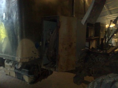

Напишу каряво но как смогу ездим на охоту постоянно оборудовали больше под комфорт чем под охоту то-есть,кунг лебеда +7спячих мест печка точнее две а еще точнее 5 тоесть одна ов 65 а ещо одна 3 в одном масло капленица ето раз газовая горелка ето 2 и дровишки ето 3.Луна обезательно, кухня, 2 акб,багажник,и т.д. Ежли надо отфоткаю.

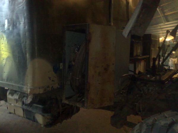

Сообщение Andreika »

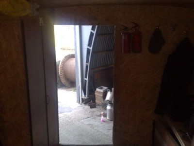

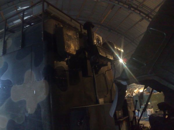

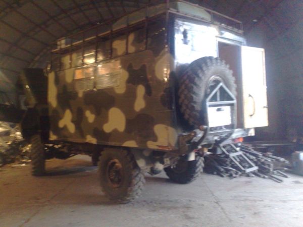

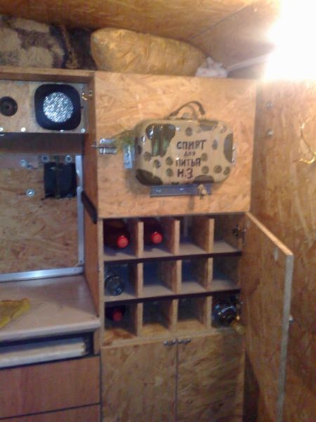

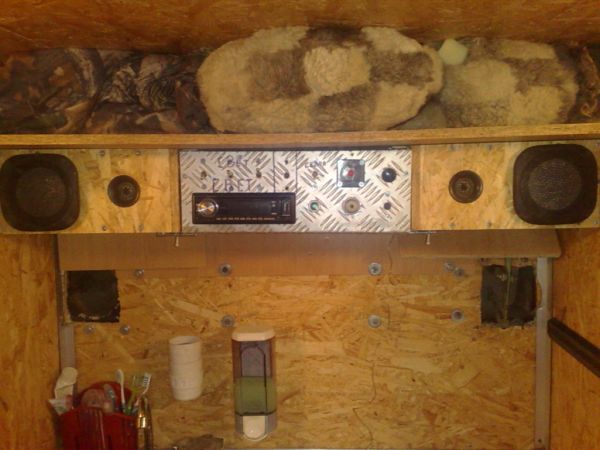

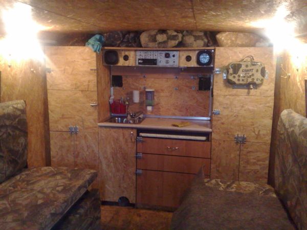

Вот обещеные фото пока нет переделанной печки но и так понятно будет где она всегда росла

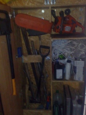

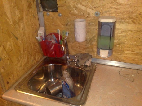

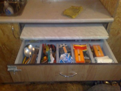

Смотрим дальше

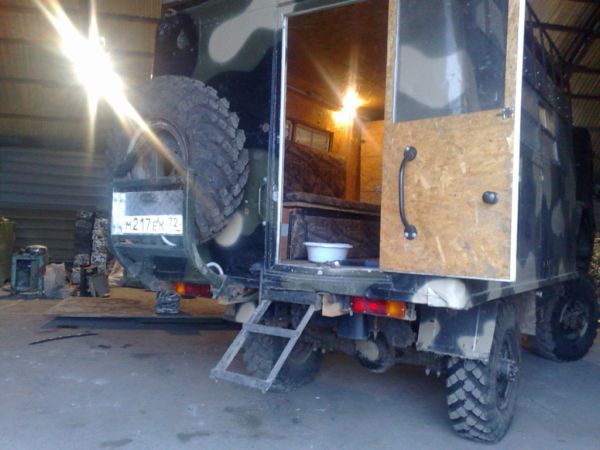

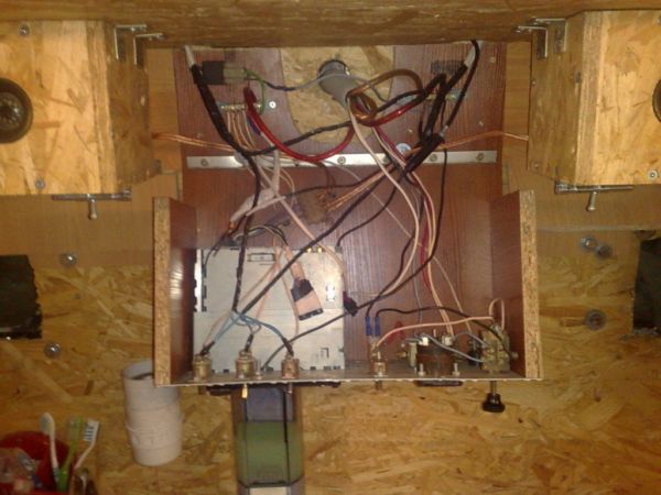

Есчо фото смотрим кому чего интересно спрашивайте

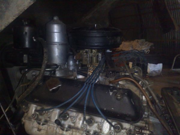

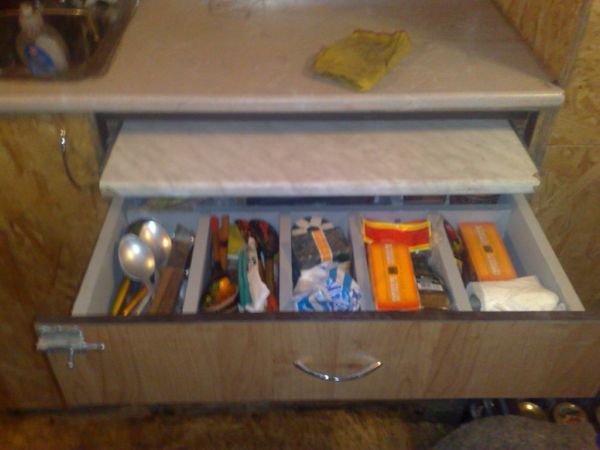

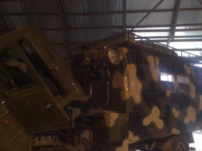

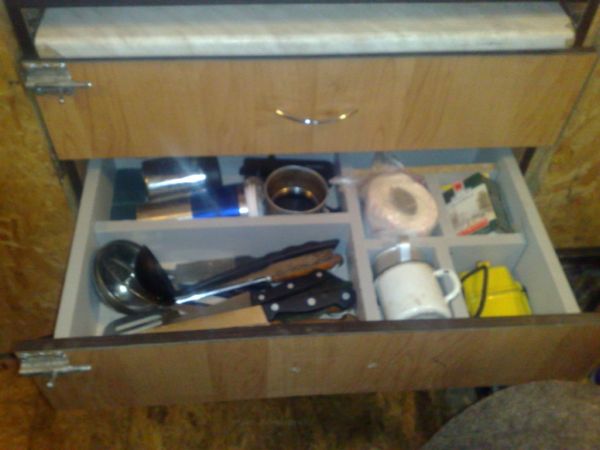

И есчоо чёто меня поперло на фото
Re: у кого чисто охотничий вариант шишиги
osb плиты не особо переносят выбрацию, для мебели больше подойдет фанера.
Andreika
Сообщения: 67
Зарегистрирован: 30 ноя 2009, 11:51
Откуда: Тюмень
2года отъездили хотьбы фиг по таким дорогам просто кошмар и ни разу ничего не сломалось в плане мебели
Сообщения: 2897
Благодарил (а): 310 раз

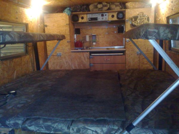

Хорошо сделано!!!
Сколько видел (у наших ребят) кухня (мой, плита) находится сразу при входе, а у Вас в самой глубине кунга, как такое расположение не мешает практическому применению??? И если возможно, то более подробно расскажите про механизм трасформации лежанок.

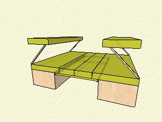

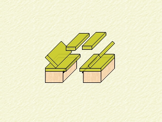

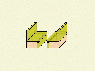

Както так если поможет
Andreika
Сообщения: 67
Откуда: Тюмень
А на счет удобства такой планировки выевленно пока один минус когда в тёплую погоду стоим несколько дней а лежаки как правило не собираются то приходится иногда скакать по ним как правило за "огненной водой"подумываем её перенести ближе к входу .А в зимнее время всё О.К.
Сообщения: 2897
Вот-вот, про "скакания" я и подумал.
Спасибо за информацию - схему трансформации лежанок. Очень понравилась!!! По пробую у себя, что-то подобное изобразить.
